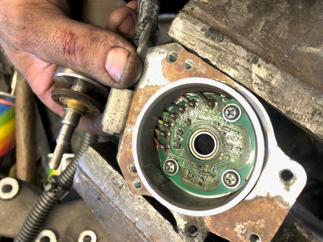

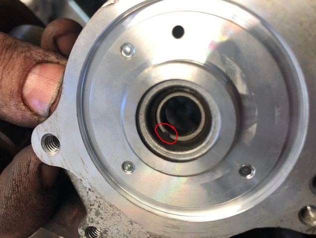

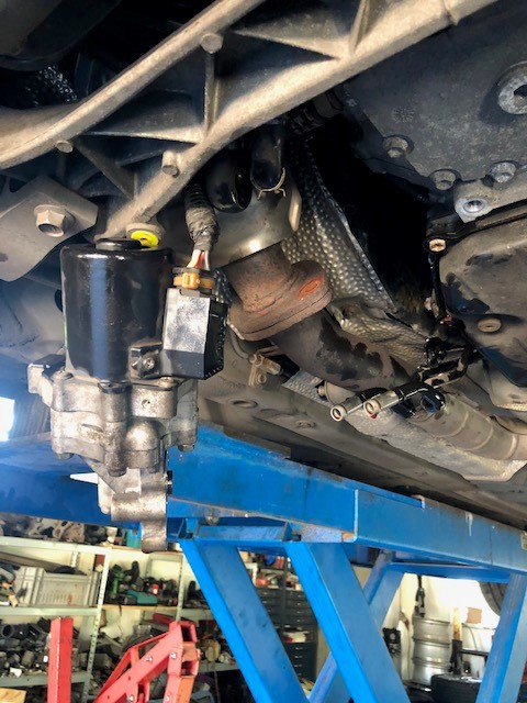

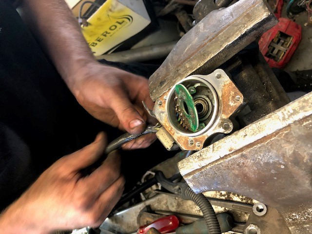

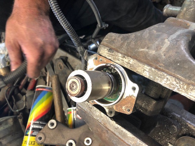

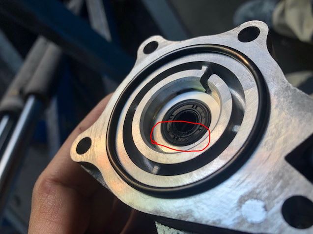

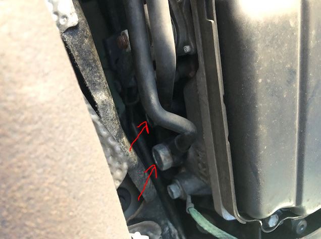

Nou, probleem opgelost.
Zoals verwacht waren de lagers kapot. In iedere geval eentje, de voorste (bij de prinplaat). Deze zat echt vast waardoor de as van de motor niet wilde draaien.
Bij het loshalen van de pomp wordt geadviseerd deze inclusief de kabelboom, gekoppeld aan de voorkant van de auto net onder de luchtfilterhuis, te demonteren. reden hiervoor is dat de schroeven welke de motor aan de pomp vasthouden verroest kunnen zitten en extreem hard is aan te draaien. Je kan de kop van de schroefjes beschadigen en dan ben je verder van huis. De kabels zitten vast aan de carroserie middels 5 kabelbinders. Het is te doen.
De lagers zijn vervangen door de types:
- SKF Groefkogellager 61900-2Z ED 22mm; ID 10mm; D 6mm
- SKF Groefkogellager 608-2Z ED 22mm; ID 8mm; D 7mm
Totaal waren we zo'n 3 uurtjes kwijt (samen met een goede vriend van me).
Belangrijk: drain de olie van de versnellingsbak.
Hiermee dus wat behoorlijk geld bespaard. Bij de stealer zou ik minimaal zo'n ?1500 kwijt zijn geweest.

Gaaf! Was ik maar zo handig, ik zoek wel storingen op maar repareren? Ho maar, ben ik niet handig genoeg voor.
Heb je beide lagers gedaan?

Hi Higgie.
Ja, absoluut. Ik heb meteen allebei vervangen en verder alle schroeven met koper vet ingevet. Alles nagelopen en weer in elkaar gezet.

Jazeker. Voor deze klus is er geen specifieke tool en/of software van Lexus nodig. Als je eenmaal P2797 en/of P0868 krijgt dan weet je ongeveer hoe laat het is. Dan kan je met deze kennis naar een willekeurig bedrijf en de klus laten uitvoeren.
Als eerste zou je een inspectie laten doen en de pomp laten demonteren. Dan laat je de pomp gedeelte van de motor los halen en aan de as draaien. Als deze vast zit dan weet je dat het de lagers is. Als dat niet zo is dan kan het geval zijn als die van Arbitrator waar de printplaat verbrand is. In dit eerste geval zou je alleen Transmissie olie kwijt zijn.
Je kan ook meteen de lagers kopen en gokken dat het deze het probleem is. Voordeel is dat stel het toch de pomp en/of de motor is, dat je dan de lagers meteen vernieuwd en heb je dit risico weggehaald.
Het mooiste van de 450h is dat je nog met de motor kan rijden en dus gewoon de auto kan gebruiken. Hybride staat dan uit en kan je alle onderdelen bestellen.
Aan het eind is een kwestie van de foutcodes resetten en voil?....weer een betrouwbare auto op de weg.
