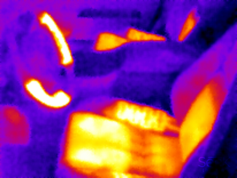

Mijn oude LS 600h met m'n thermische camera... Zoals je ziet wordt het hout niet verwarmd, alleen maar het leer.

Prachtige foto! Ik heb het aan Gemini gevraagd en een president zou het moeten hebben, maar in het eerste model van de derde generatie was het onderdeel van het koude pakket oid. Niet 100% zeker dat een president dat standaard had. Er zou een knopje links van het stuur aan de onderzijde van het dashb moeten zitten. Daar zie ik diverse knopjes idd: a.klep, benzineklepje, hoogte, koplampsproeier en nog één of twee lege ruimtes. Kan ook in de buurt zitten van de stuurkolomverstelling wat mij nog niet opgevallen is. Ik zal morgen ff verder kijken
