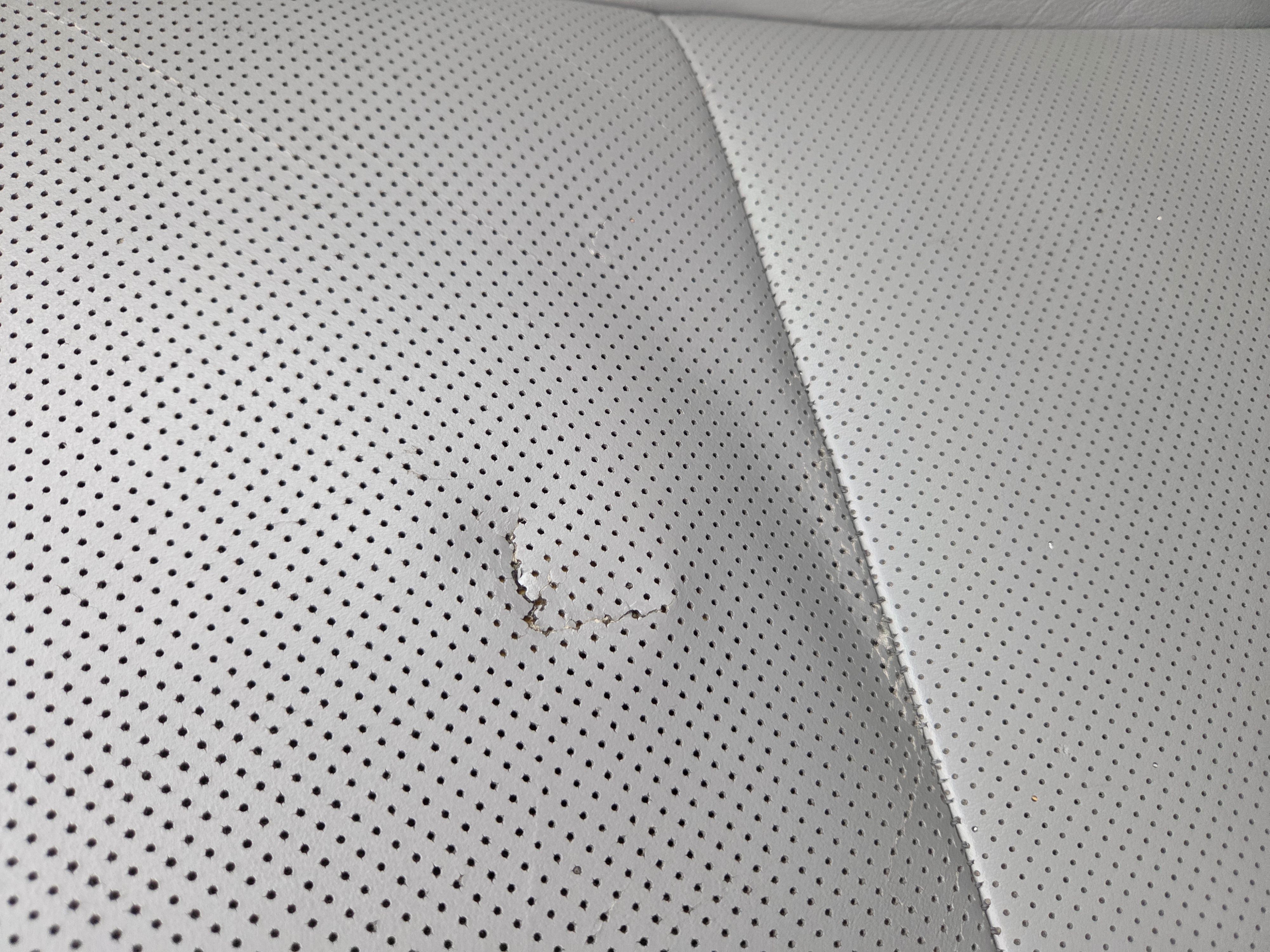

  4. Bubbeltjes in het leer rechts naast de bestuurdersstoel
  5. Winkelhaakje in de bijrijdersstoel

  • Stoel valt qua winkelhaakje door een stoffeerder vaak nog wel te redden.
