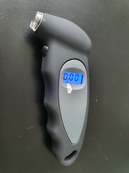

Bij de Action heb ik deze gehaald, nu niet meer nodig want m'n laatste twee Lexi gaven netjes per band de druk aan.
Plus een pomp op 12 volt, drukmeter is accuraat, TPMS en meter hebben identieke waardes. En dat voor een paar Euri's.
En zoals @RoelVB al zei: De druk loopt behoorlijk op als je gaat rijden.
