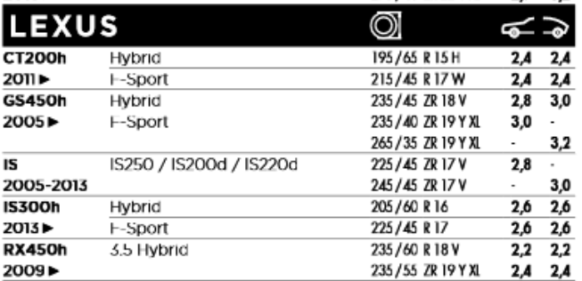

Arbitrator
25 jun 2017
961
499
    112,8 KB · Weergaven: 61

Ja ik begrijp met een 450H dat je nog extra gewicht van de accu's moet mee sleuren en een hogere bandenspanning (richting de 3.0bar) niet onredelijk is. Een GS300 en 450h scheelt al snel 270 kilo. Ik heb er vanmorgen maar even 2.8 in gedaan en tpms sensor melding was verdwenen. Wat ook verdwenen was, was het comfort tov 2.5bar. Misschien ook eens stukje gewenning.
Update; ondanks een rit zonder melding, kreeg ik bij parkeren toch weer de sensor melding. Of de sensor batterij is echt leeg of een langzaam leeglopende band (links voor waarschijnlijk)
