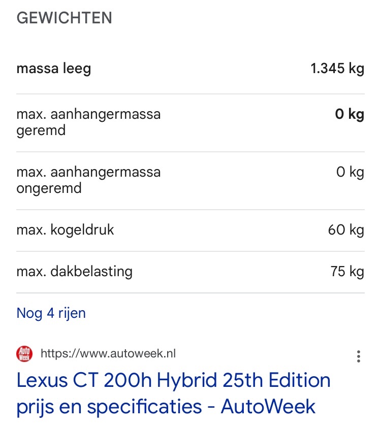

Wat ik lees is dat deze niet vrijgegeven zijn om iets te trekken.
Wel een fietsendrager van max totaal gewicht van 60kg.
Een aanhanger en een tent van 0kg ga je niet vinden.
Een dakkoffer zou nog kunnen.

Een aanhanger achter een CT mag niet, het kost je een boete, je kunt de aanhanger laten staan van de diender én als je pech hebt ben je niet verzekerd.
Heeft overigens niets met vermogen te maken, mijn LS-sen mochten het ook niet...
Zie ook (tik op onderstaande voor het hele verhaal)
Moet je niet willen om eerder genoemde redenen. En gaat er onverhoopt iets mis - hoeft geeneens jouw schuld te zijn - dan ben je 100% niet verzkerd.
Er zijn mooie dakkoffers, zelfs zachte die je plat en klein op kunt bergen en daarmee mag je ook nog eens de normale snelheid rijden ipv 90 met aanhanger.
Er kan wel een trekhaakkoffer op. Spuuglelijk, maar ook te huur, dan zit je er niet aan vast. Je moet wel nog steeds binnen die 60 kg kogeldruk blijven. Dus beperkte mogelijkheden.
Ik heb zelf om die reden een UX, die mag 750 kg trekken, en eerder een Toyota die 345 kg mocht trekken, dat was genoeg voor mijn bagagewagentje met fietsen erop.
