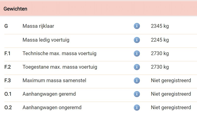

Hmmm.... Mijn LS 600h met 447 pony's en bijna 800Nm koppel (gecombineerd) mag ook niets trekken...
Mijn oude GS 450h (2008) met minder power mocht 2 ton trekken op kenteken.
Ik denk dat ze bij Lexus gewoon niet de moeite hebben genomen om een trekgewicht te bepalen en het RDW neemt dat over.

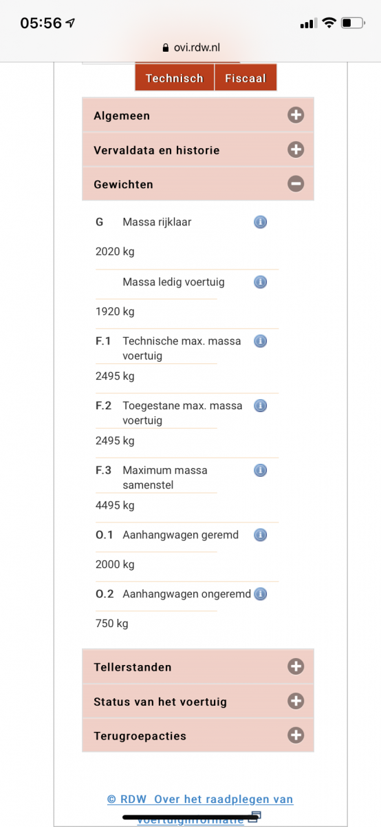

Raar,
Mijn LS460 mag gewoon 2 ton trekken, zal dat misschien door het hybride verhaal komen?
    337,2 KB · Weergaven: 185
    337,2 KB · Weergaven: 201
Ik denk ook dat het met de typeregistratie te maken heeft en dat ze dat niet gedaan hebben voor de CT.
Mijn Auris, met praktisch dezelfde motorisering als de CT, mag wel 450kg trekken.
