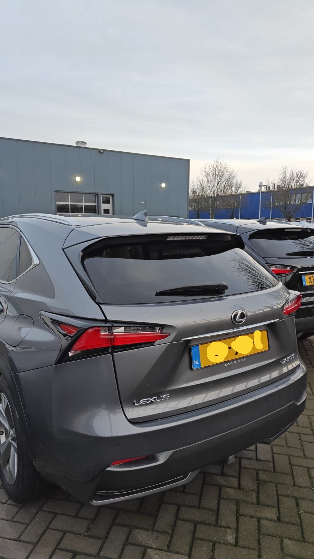

Voor de liefhebbers wat foto's van de NX ! :)
    195,2 KB · Weergaven: 65
    176,7 KB · Weergaven: 64
