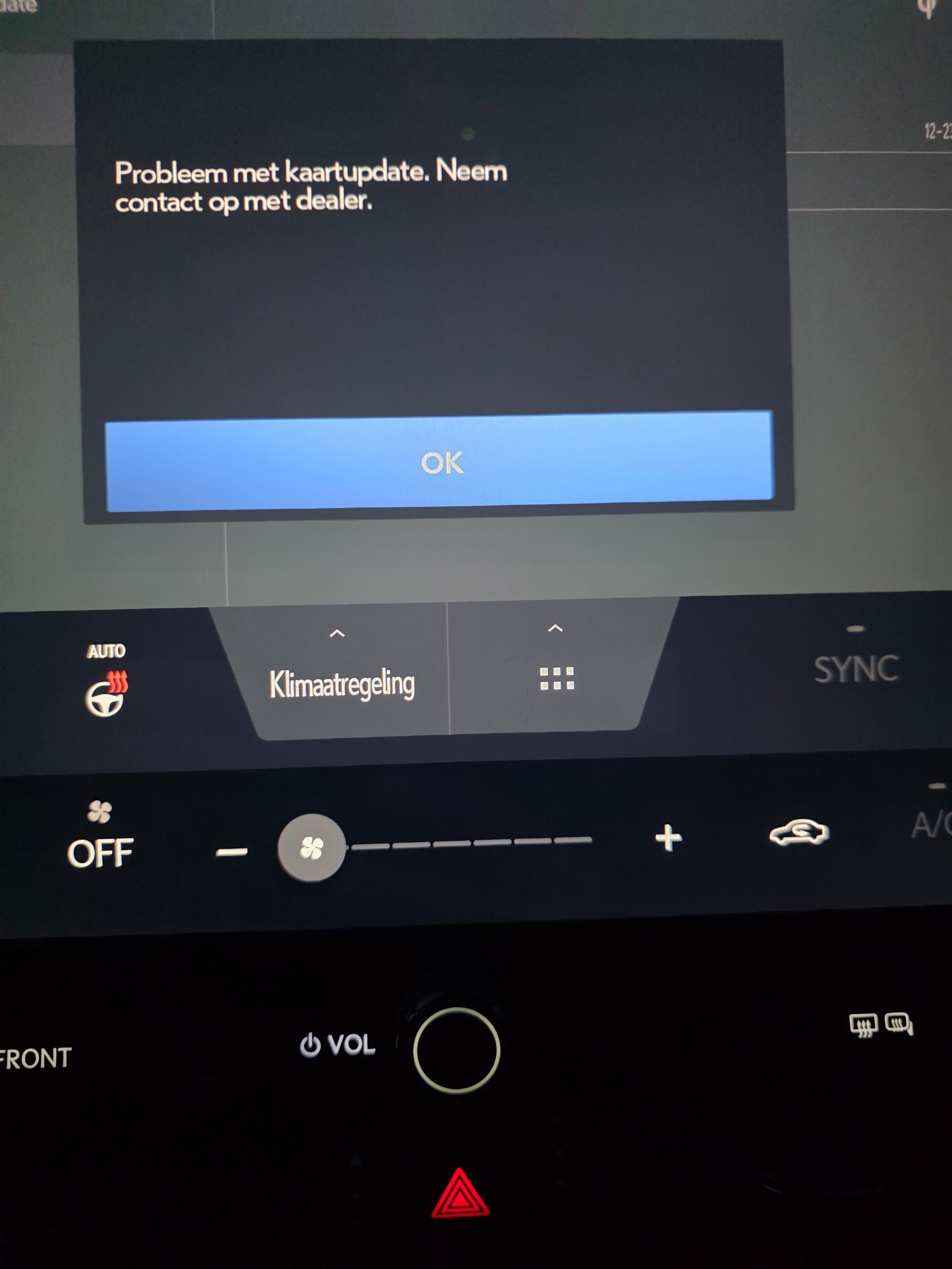

Beste leden,
Wie weet hoe ik mijn navigatie kan updaten ? Heb zelf geprobeerd ,maar geeft error aan. Dealer vraagt €180,- voor.
Auto is van 2022 ,zie de bijlage's
Wil graag de laatste versie

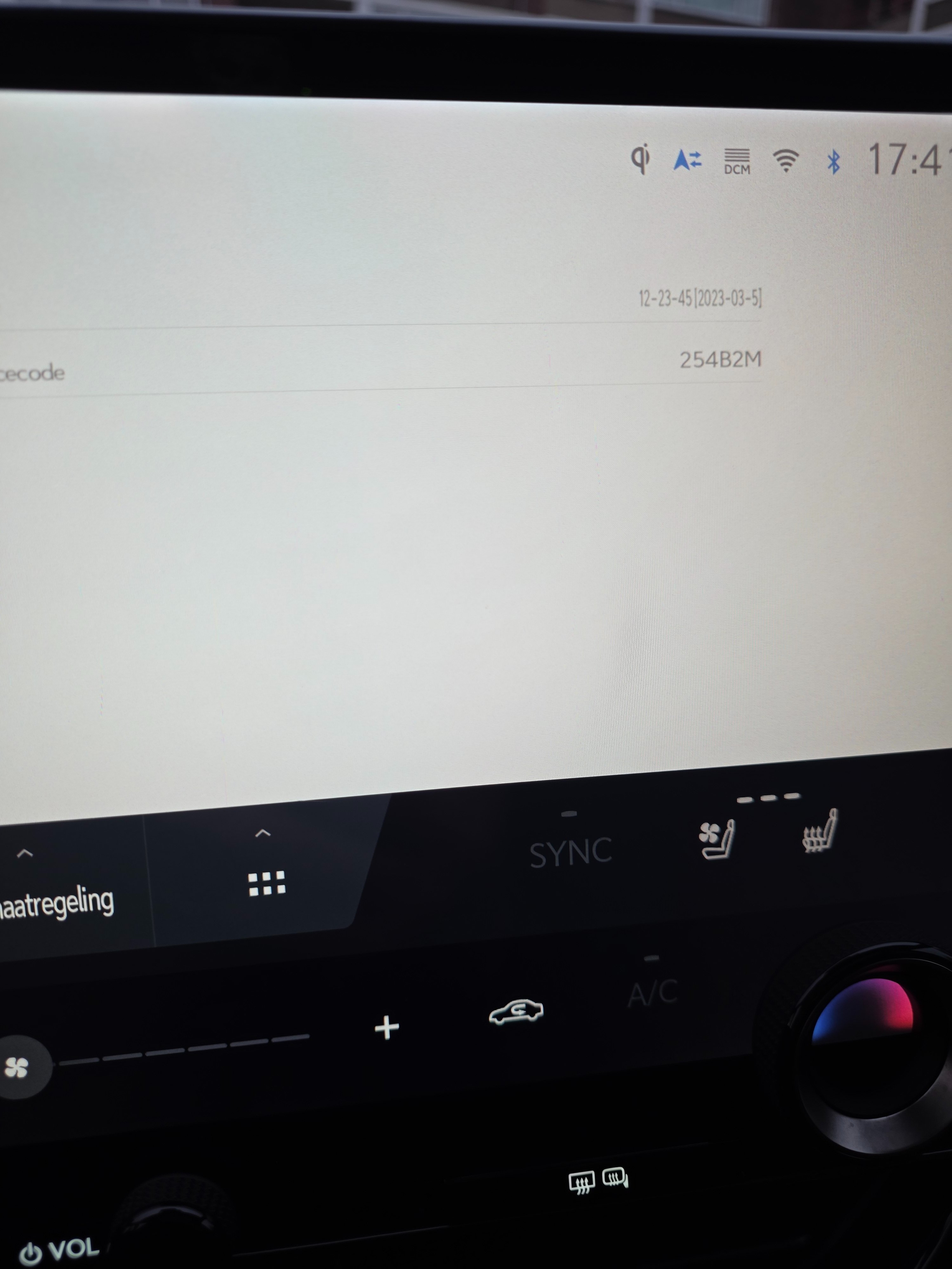

Volgens mij komt die error doordat er geen USB stick met de kaartupdate aangesloten is. Als die er wel is krijg je de error niet en start de update.
Je hebt voor het downloaden wel het 'kaart update ID' en de 'kaart service code' nodig, die vind je bij de navigatie instellingen in je auto onder 'navigatie=kaartupdate'

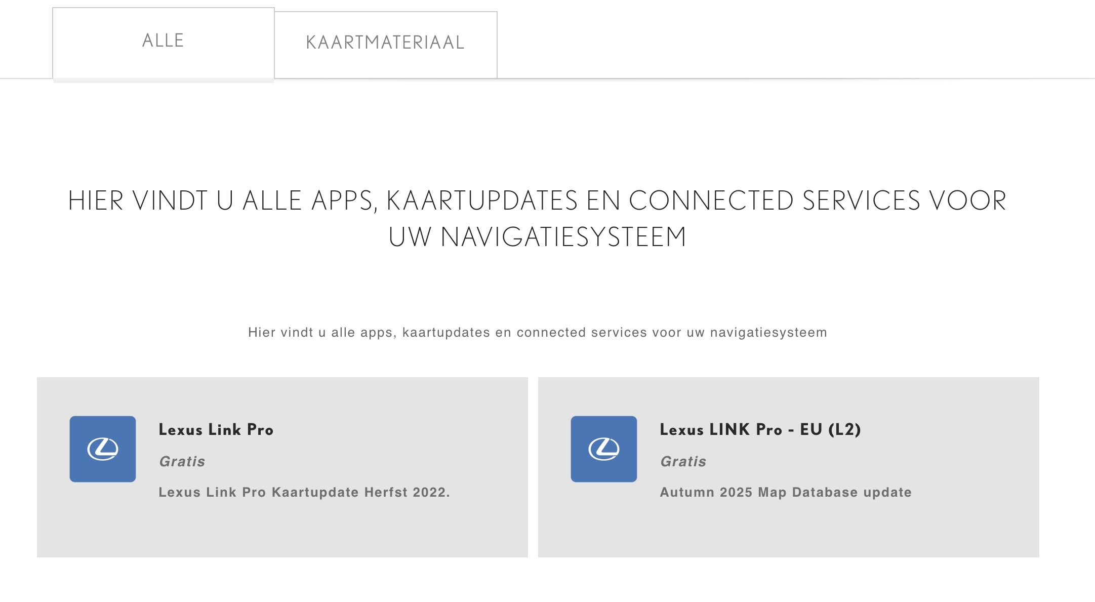

Ik heb net even ingelogd op ‘mijn lexus’ met de I-pad, ik zie onderstaande updates staan, 2 stuks dus. Dus als ik jou goed begrijp moet ik inloggen op een pc met een usb stick, dan worden deze updates op de usb gedownload. Dan de update uitvoeren met de usb stick in de auto. Klopt dat en heb je misschien ook een idee hoeveel gb je nodig hebt? Tnx. Gr. Jan
Ik weet niet hoe groot het bestand is maar je kunt het gewoon downloaden en dan zie je hoe groot het bestand is voordat je het op de USB stick zet.
edit: de laatste versie is 18,5GB (ingepakt, dus na uitpakken waarschijnlijk groter), je hebt dus een 32GB USB stick nodig.

Volgens mij gaan navigatie updates , bij de NX on air. Toch?
Ik zou even de kaartinfo in de auto checken en dat vergelijken met wat online te krijgen is. Ik heb mijn NX nu bijna 2 jaar maar heb nog geen OTA kaartupdate gezien terwijl er online wel nieuw spul is.

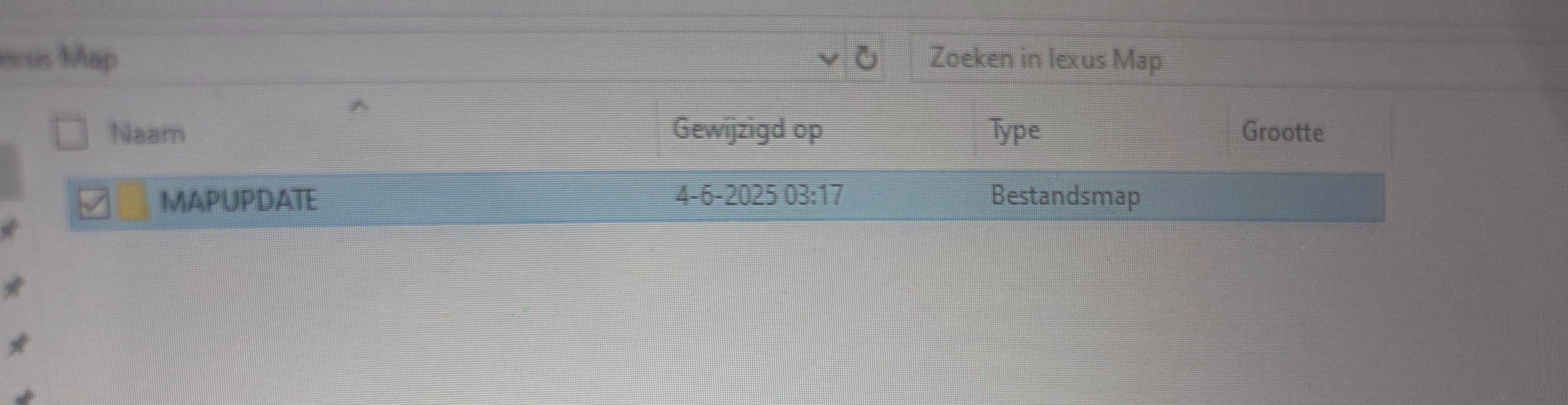

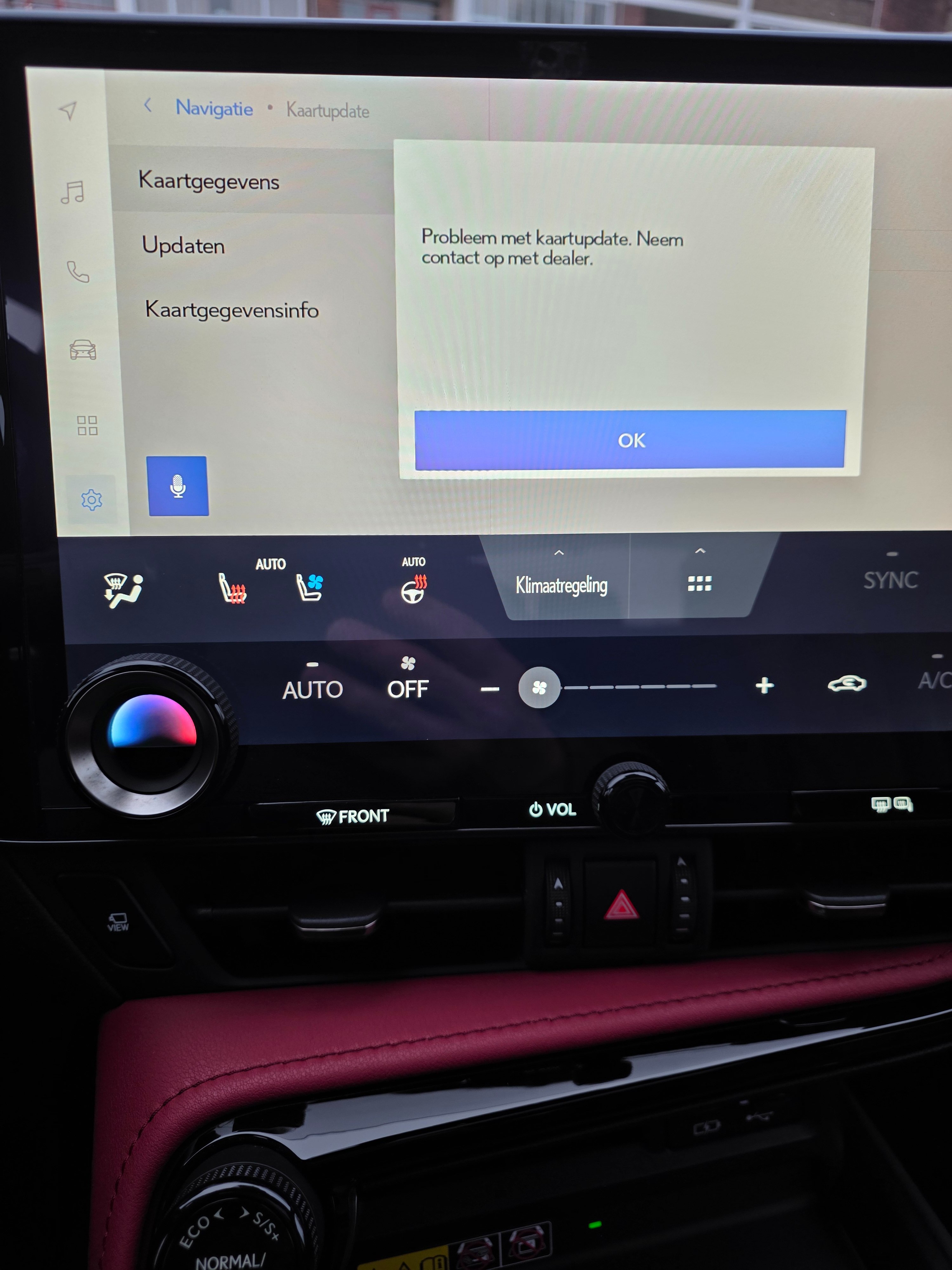

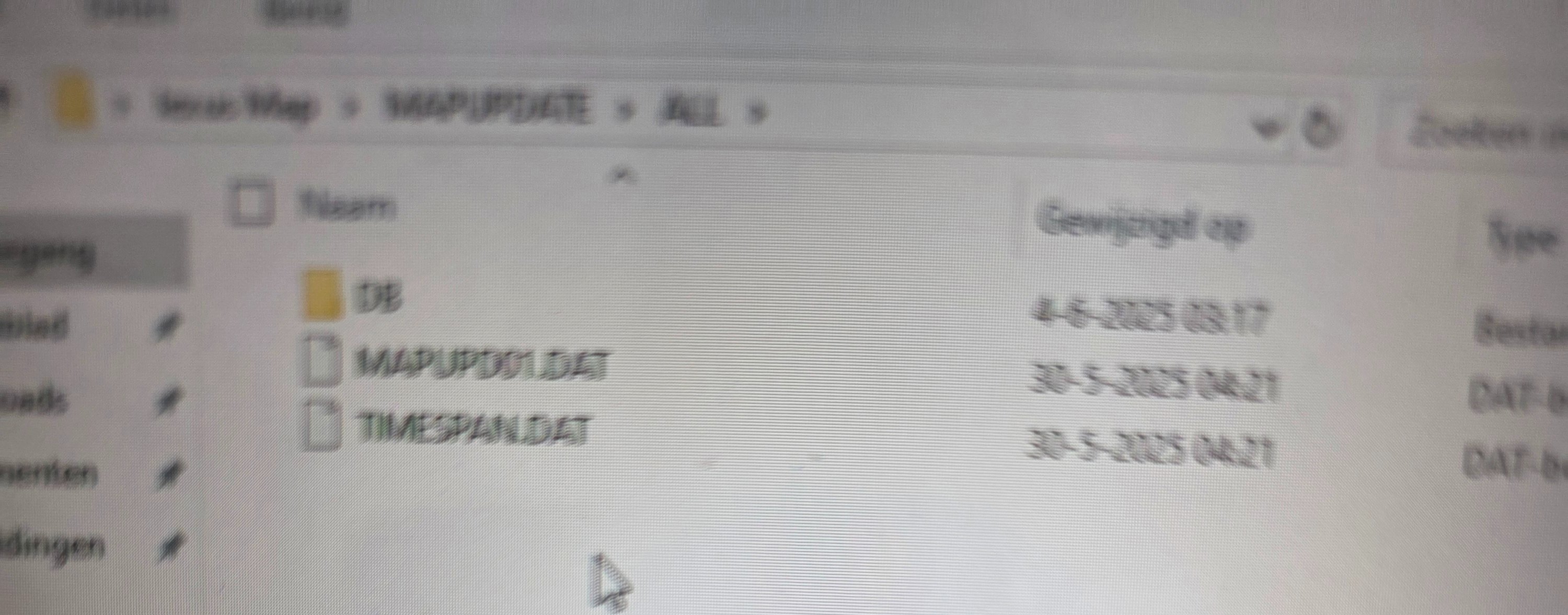

Beste, ik heb 32 gb stick geprobeerd
Zoals ik het nu snap via winrar geopend en daarvan de bestanden direct op de stick gezet! Zie fotos. En op kaart update via lexus instellingen gedrukt en geeft een probleem aan
Snap niet waar het precies fout gaat!??

Gokje: usb-stick is met NTFS geformatteerd ipv FAT32 of eventueel exFAT?
