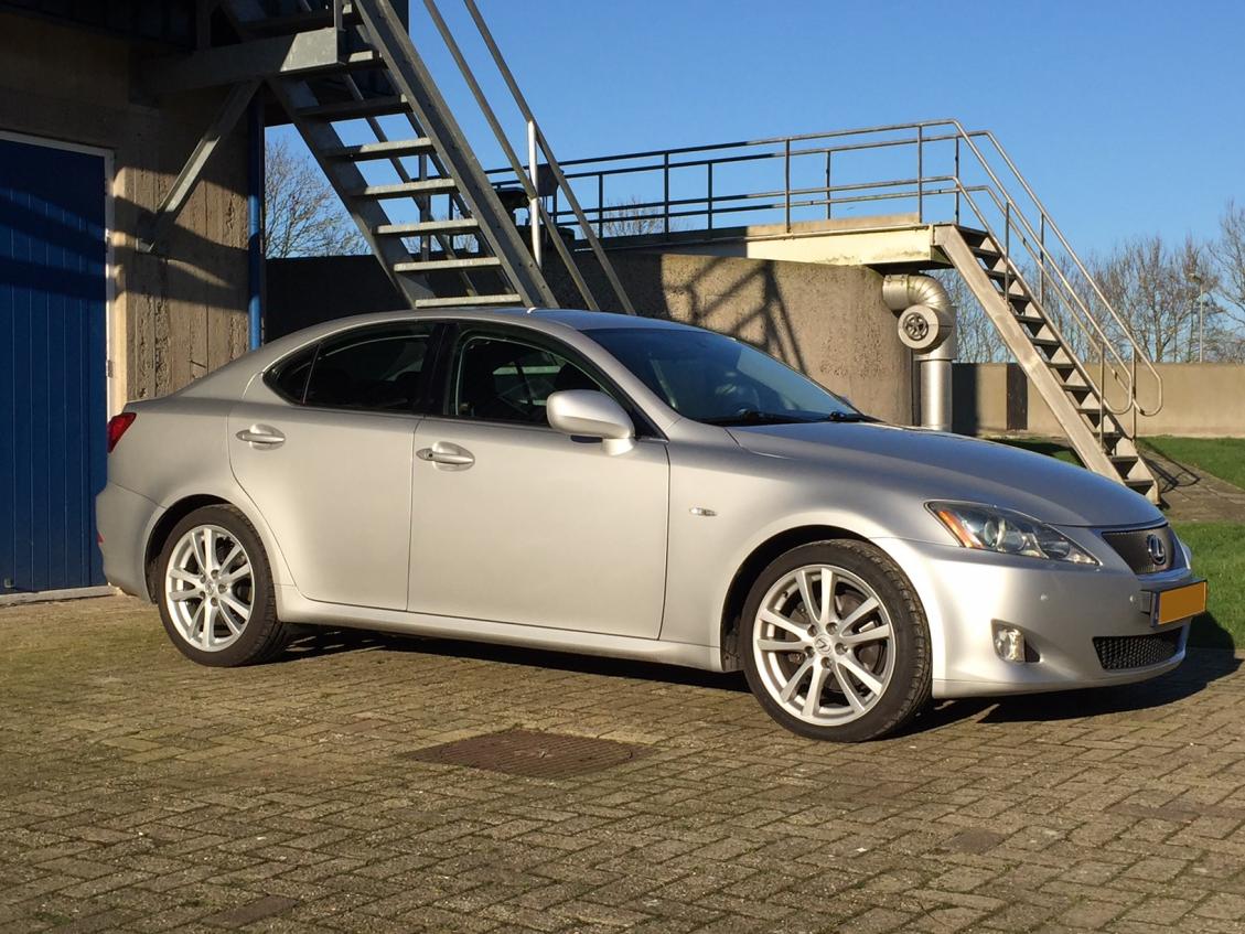

Ik zal z.s.m. een mooie foto van de bolide aan dit voorstelpraatje toevoegen.
