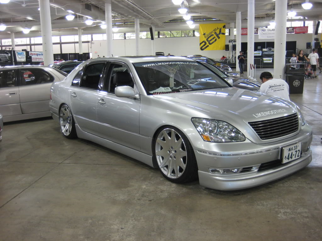

ik wil graag andere wieln op mijn lexus hebben
nu zit er 225/r17 onder... en ik heb net is tussen het voorscherm en het wiel doorgekeken.. maar het lijkt wel dat als ik veel breder en groter ga.. dat ik tegen het bovensta draadarm aan kom.. weet iemmand wat er maximaal onder kan..?
zie hierbij een foto van de wielen die ik wel dik zou vinden onder me auto.. alleen niet zo laag en dat plastic hoeft ook niet om die bumpers heen

Oke, het zijn trouwens HR3's ze kosten nieuw zo'n $1200,-. Ik ga tegen die tijd wel kijken of ik er wat van af kan babbelen :lol:
ze hebben ze alleen in 20". voor 20x8.5, en achter 20x9.5. Ze kunnen ook in Chroom, is zo'n $200,- duurder. Maar dit is erg opzichtig :P

alleen ik denk persoonlijk... dat ik niet verder hoef te kijken en voor de hr3 ga..
mede door deze foto... want dit is een beetje zoals ik mijn lexus wil hebben.. toch wel eigenlijk :)

MRR HR2's zijn dat, niet zo gigantisch duur. kan ik wel voor je aankopen.
Moet zonder probleem gaan passen, schijn bedriegt :lol: je moet eens weten wat ik onder me auto heb gehad :lol:
het gaat voornamelijk om de offsets, daar zit het hem in. De zogenaamde 'backspacing' wijkt vaak weinig af van wat er origineel onder zit. de velgen worden vaak wel breder ja, maar gaan met die breedte vaak meer naar buiten. De radius van 17" banden zorgt ook voor een meer uitpuilende wang, hierdoor lijkt er ook maar weinig afstand tussen de draagarm te zitten. op grotere velgen worden vaak banden gezet waarvan de wang vlak staat met de velg, of zelfs 'ge-strecht' in weze worden de voorbanden dus eigenlijk niet echt breder. Het is de achterkant die wel wat wijder kan, en dus vaak ook gaat :P
