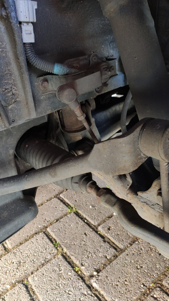

Net bij thuiskomst even gekeken en dit zit bij mij links voor.
Zou dus met de hoogte kunnen spelen tot die naar mijn zin is.
