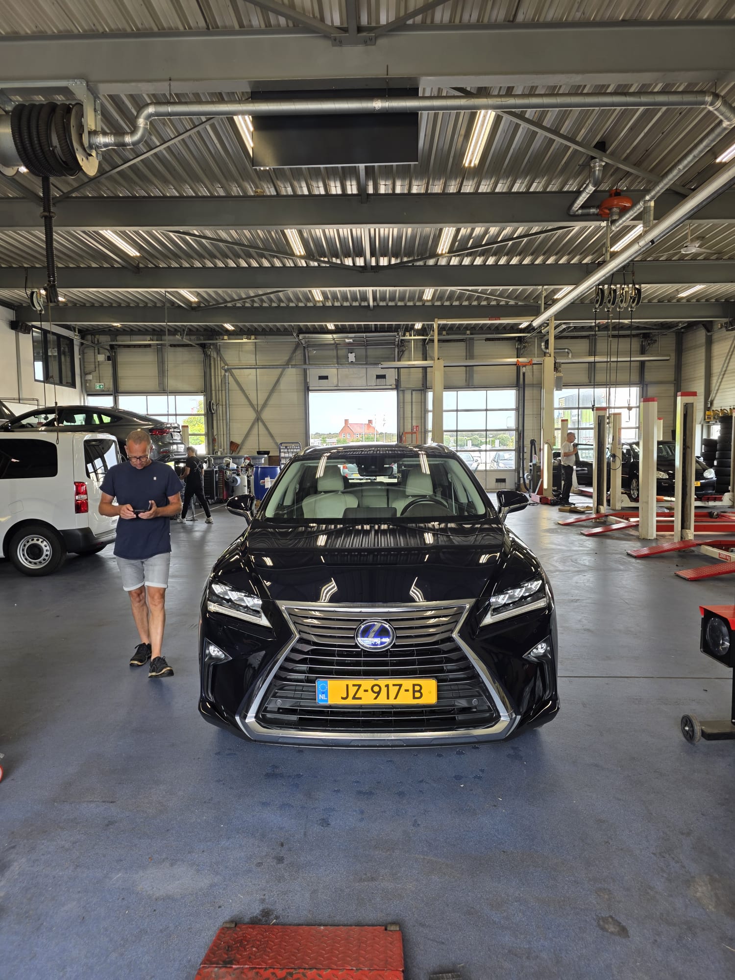

Goedemiddag, een collega heeft en Lexus RX 450 H met een lekkende koplamp.
Hij is hier mee naar Louwman gegaan. Het valt niet onder de garantie en om dit te vervangen kost....minimaal € 3.600,-.
Weet iemand of er nog alternatieve of goedkopere oplossingen voorhanden zijn?

Je zult wel zelf heel goed moeten beoordelen of het de juiste lampunit is. We kunnen lastig een advies geven met de beperkte info van de auto. Heb je een (detail) foto an de huidige koplamp? Welke jaartal en type is de auto?
Bouwjaar 7-2016
    415,7 KB · Weergaven: 103
