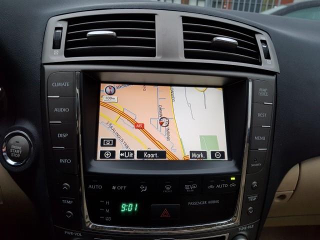

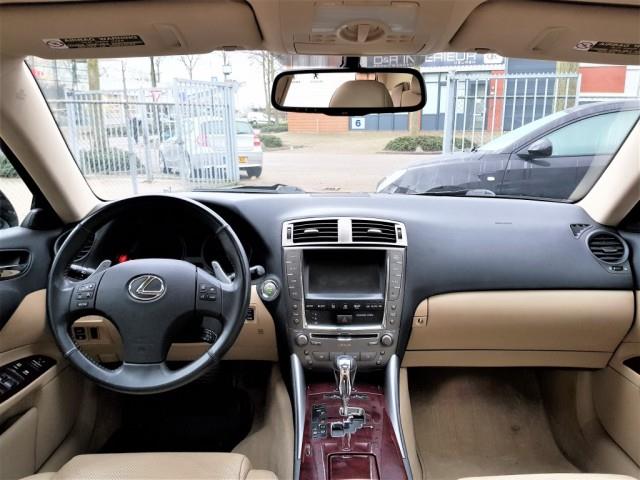

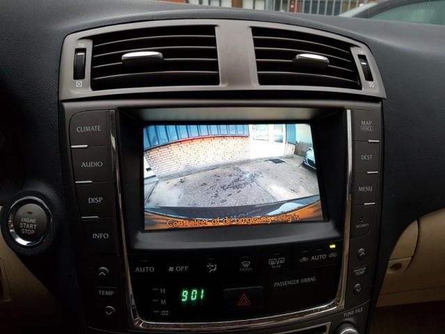

Ik kan de auto pas woensdag avond ophalen, nu vroeg ik me af of jullie aan de hand van Foto's kunnen zien welk audio systeem er in zit.
Er zit Navigatie achteruitrij camera in.

Wat wil je weten van het audiosysteem? Zo te zien is deze iig zonder Mark Levinson (logo naast de Eject-knop ontbreekt). Vreemd is wel dat de radio van de facelift is, maar het ventilatierooster niet (of ligt deze er half uit?).
Dit is namelijk de pre-facelift met Mark Levinson:

Het sluit niet mooi aan tussen het ventilatierooster en het scherm/navi/klimaatsysteem. Wat je daar voor systeem in hebt zitten komt uit een IS vanaf modeljaar 2009 tot mogelijk modeljaar 2010 of 2011. Daarna is weer een andere variant geleverd waarbij de knoppen hetzelfde zijn gebleven maar een nieuwere versie van het navigatiesysteem is geleverd. Die modellen zijn in Nederland ook zonder Mark Levinson geleverd volgens mij.
