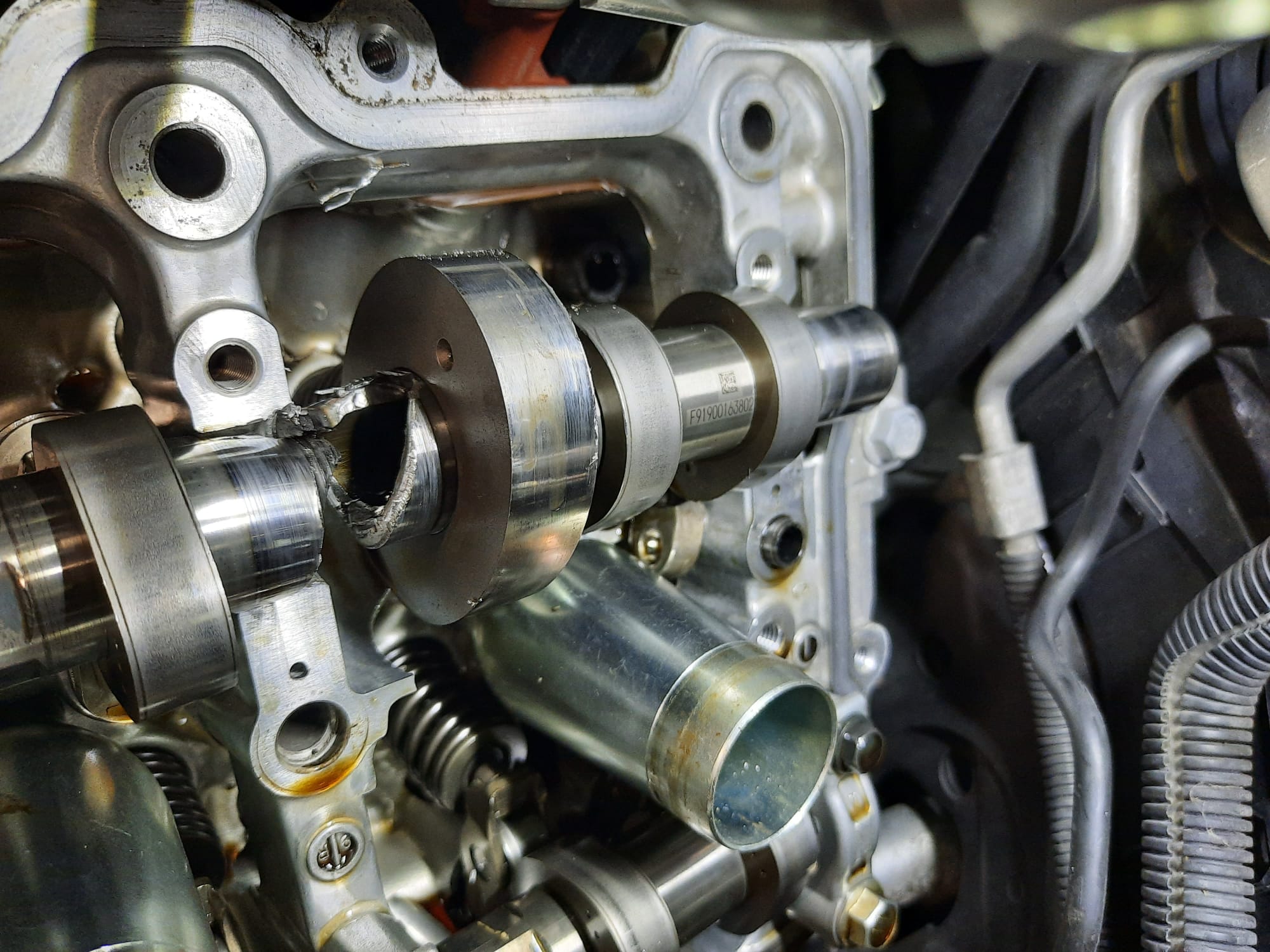

Het blijkt geen krukas te zijn, maar een nokkenas. Cylinder 7 heeft geen compressie……

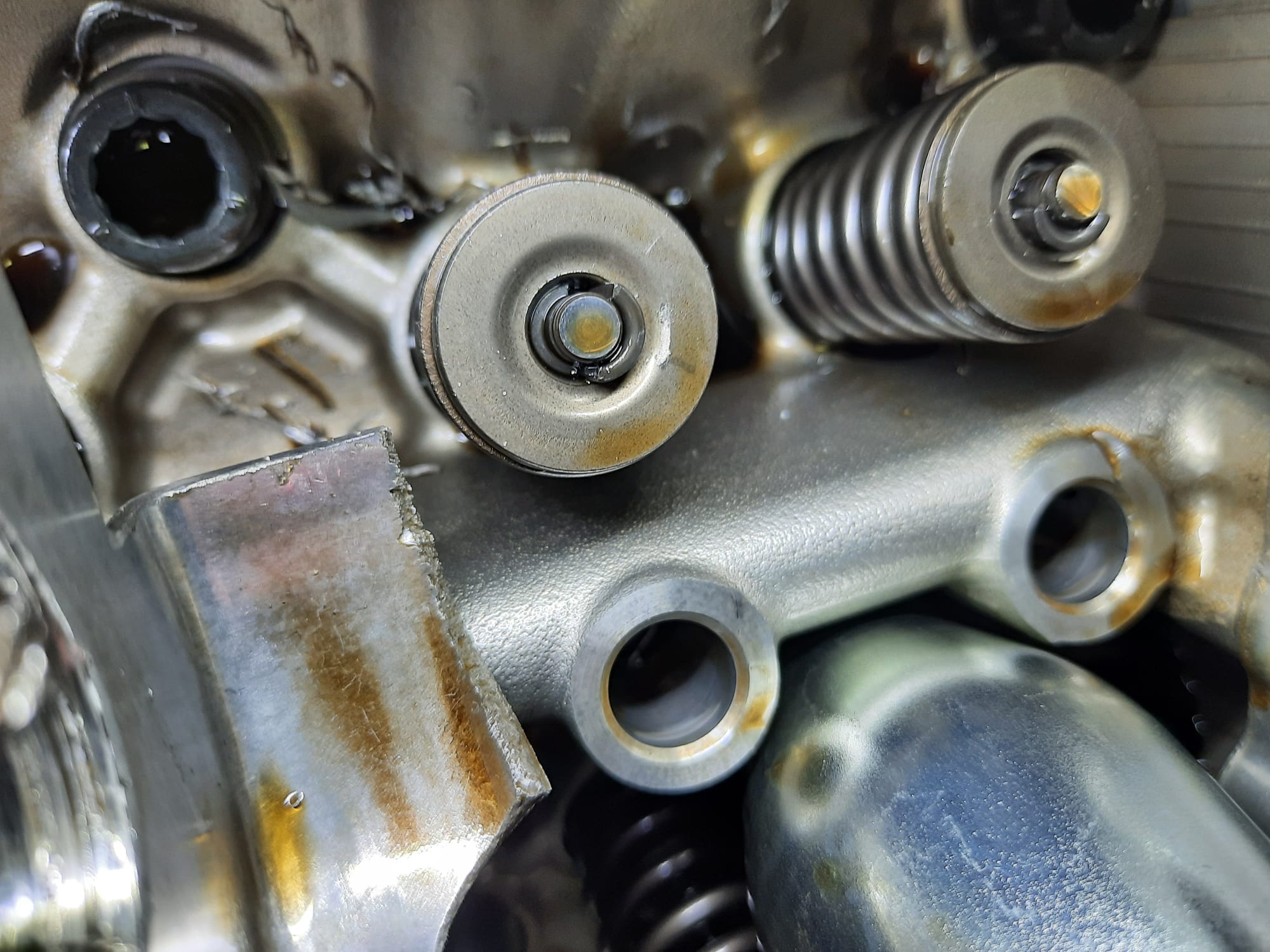

Ik ga er nog even een nachtje over slapen, post later wel foto's van de schade die Lexus klaarblijkelijk normaal vind. Daarnaast wordt door Lexus de interieurs in amerika allemaal vervangen vanwege weekmakers die vrij komen bij hoge temperaturen. Kosten 7-11k per auto!!! Als mijn blok door een productiefout kapot loopt moet ik dat maar normaal vinden..........
Zo eindelijk eens tijd en zal eens vermelden hoe dit verhaal afgelopen is. (spoiler alert niet goed)

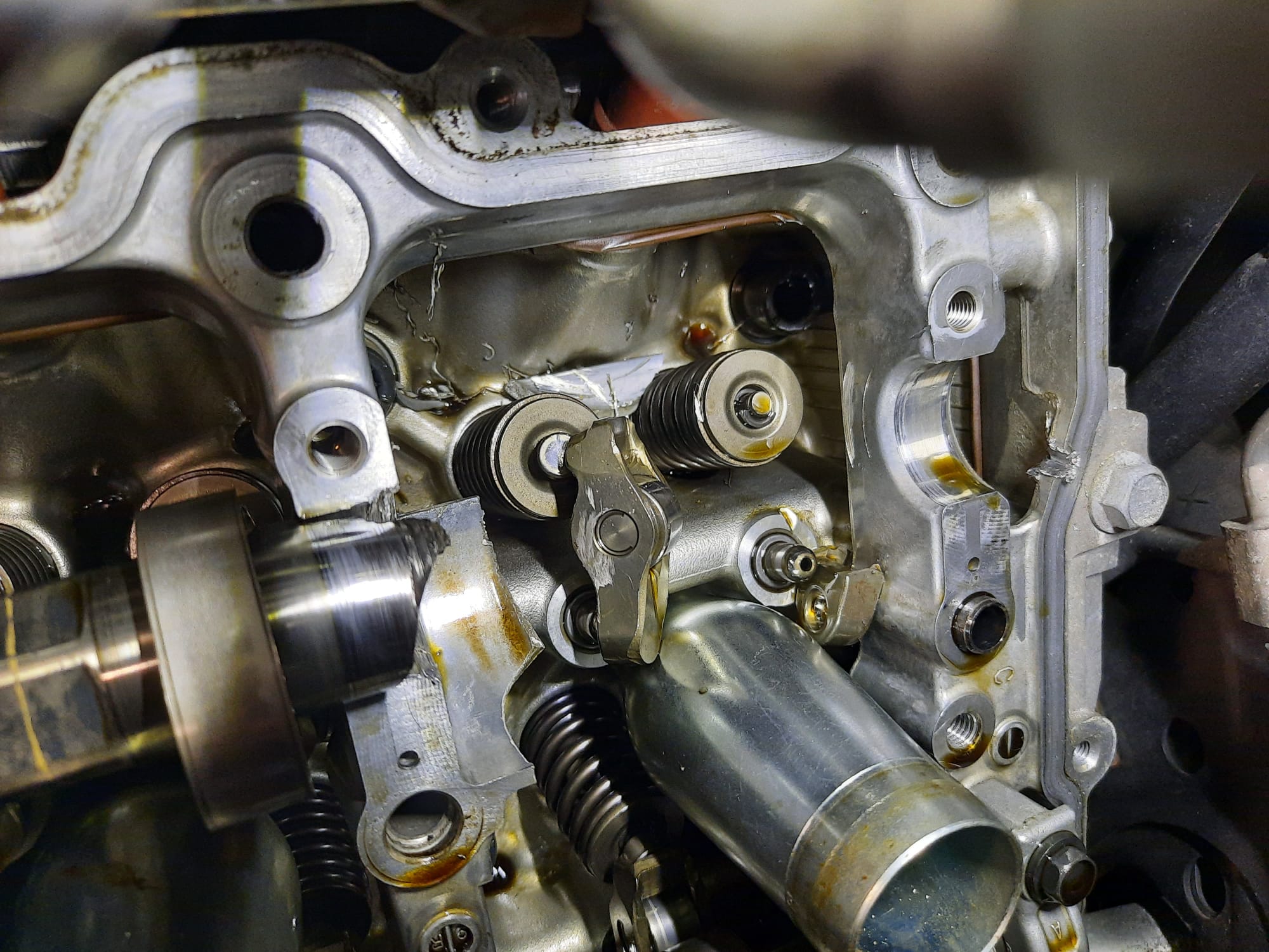

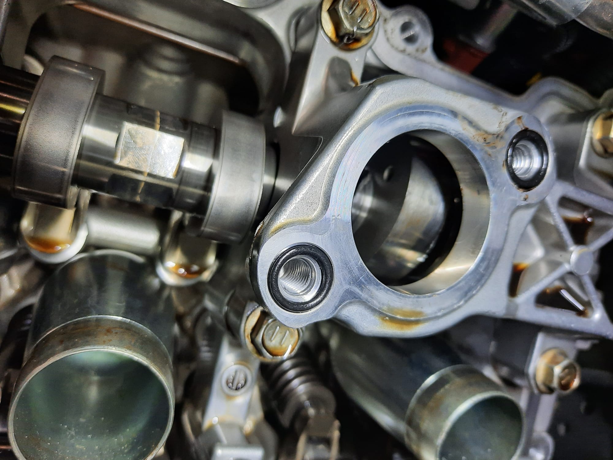

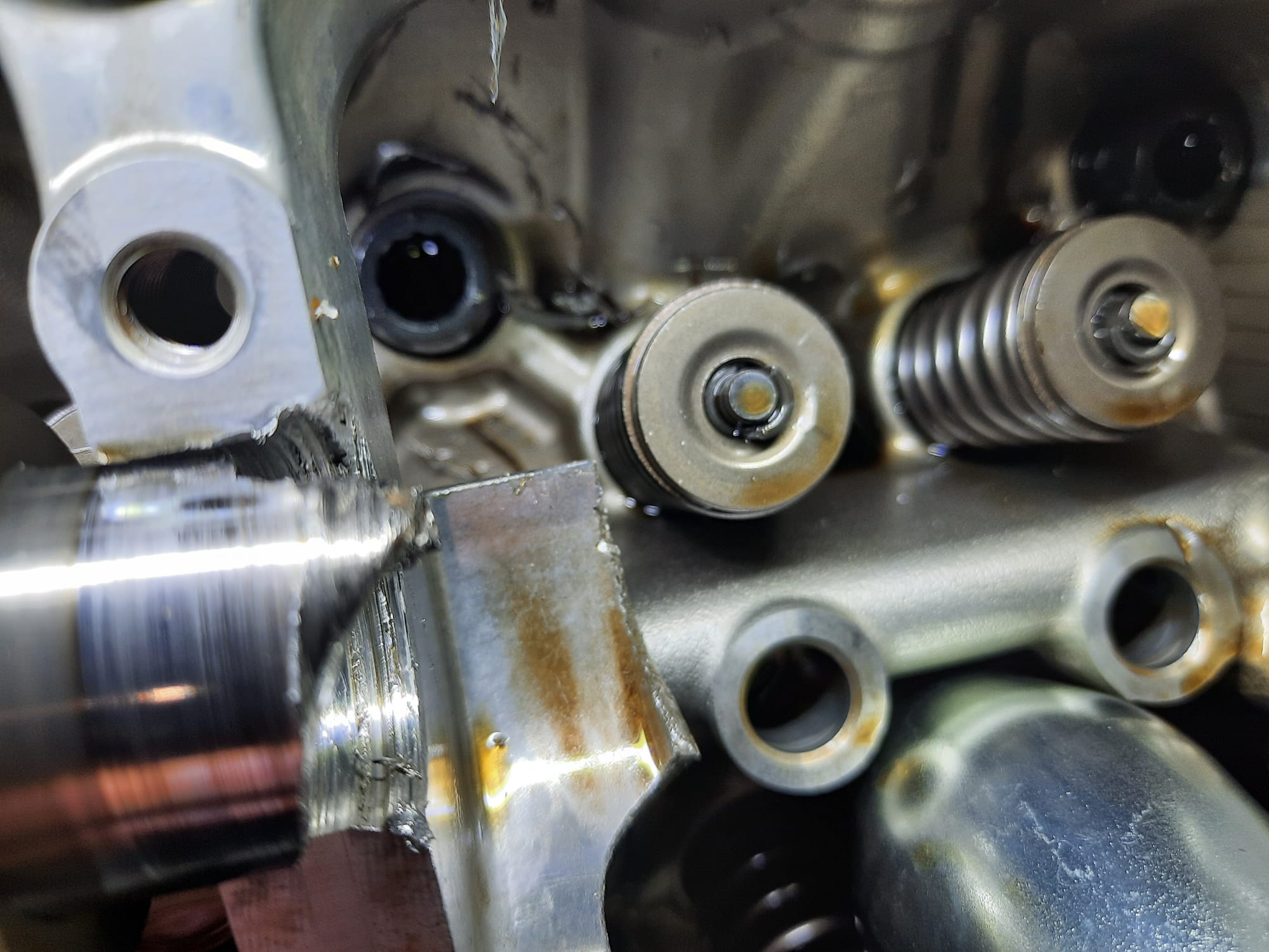

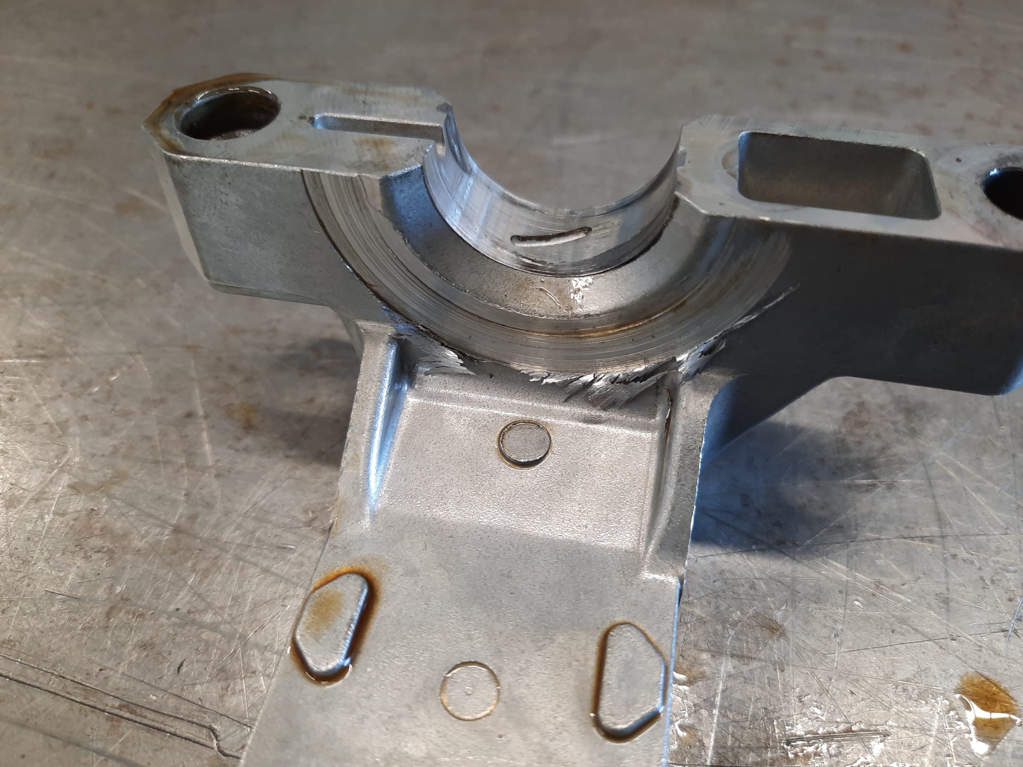

Het probleem is kort voor mijn vakante gebeurd en gelukkig heb ik het goed kunnen verdringen en toch wel van mijn vakantie kunnen genieten. Toen het einde van de vakantie naderde werd ik echter geconfronteerd met mijn auto met zijn kapotte motorblok. Doordat ik nu weleens van een onafhankelijke partij wilde horen wat er nu precies aan schade was de wagen naar MMA gebracht. Welnu na het liften van het kleppendeksel troffen zij het volgende aan:
Om vervolgschade (klepveren zijn gebroken) te onderzoeken moest de kop gelift worden en om te bekijken waarom cylinder 7 geen compressie heeft. Ik heb toen besloten om daar even mee te wachten, aangezien je vaak genoeg leest dat fabrikanten dan coulance afketsen, omdat ze kans hebben gekregen om eigen onderzoek te doen.

Met dit in het achterhoofd weer contact opgenomen met MMA. Ik kon kiezen voor opknappen, maar dan moet de kop eraf om te kijken voor vervolgschade en verder waren er nog geneg onzekerheden. Doordat de nokkenas tijdens het rijden is gesprongen kan het zijn dat bijvoorbeeld ook de ketting gerekt is of versprongen doordat 1 nokkenas compleet los was, hoe is de staat van de rest van het blok en ga zomaar door...
Een nieuw blok (bedankt voor de links heren) werd ook niet echt een optie, immers zal ook open moeten voor de versterkte klepveren, daarna moet de oude gedemonteerd worden en de nieuwe gemonteerd. Kosten lopen dan ook alweer snel op naar 8000-10000 euro voor alles en wederom zonder de garantie dat het me niet weer overkomt, want het is immers hetzelfde blok......
