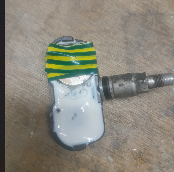

bij mij waren dan na 19 jaar de batterijen ook aan zijn eind.
aangezien ze bij mij in de kofferbak liggen maar geprobeerd de batterijen te vervangen.
heb nog gezocht naar nieuwe met dezelfde pennetjes eraan maar die kon ik online niet vinden.
dus nu maar nieuwe cr2450 ertussen geklemd met een plakbandje.
het werk weer maar als ze in de band zaten was ik er ook niet aan begonnen.

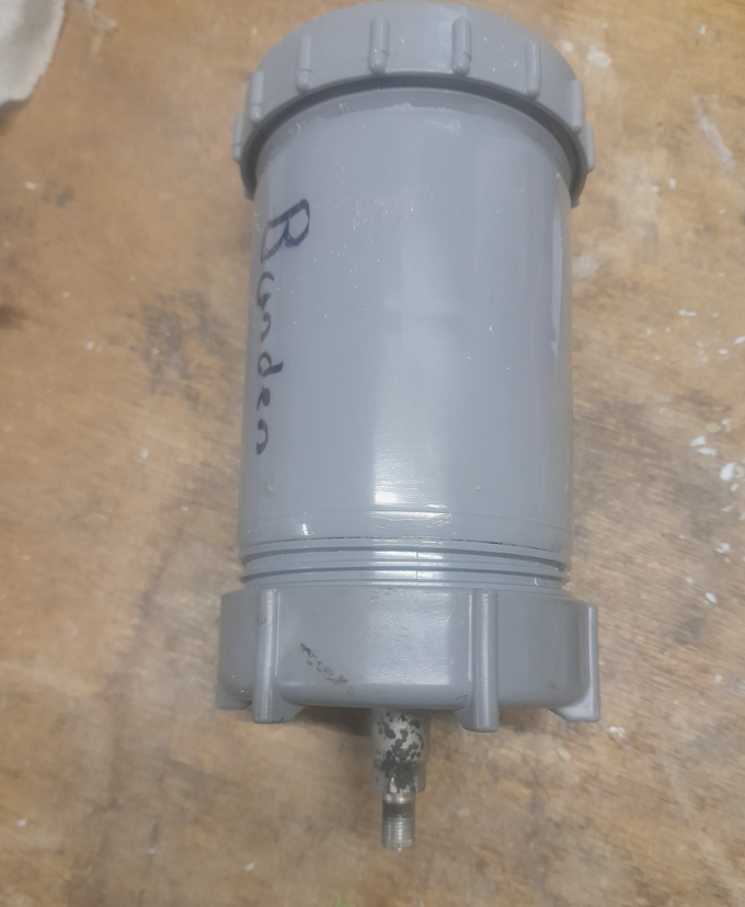

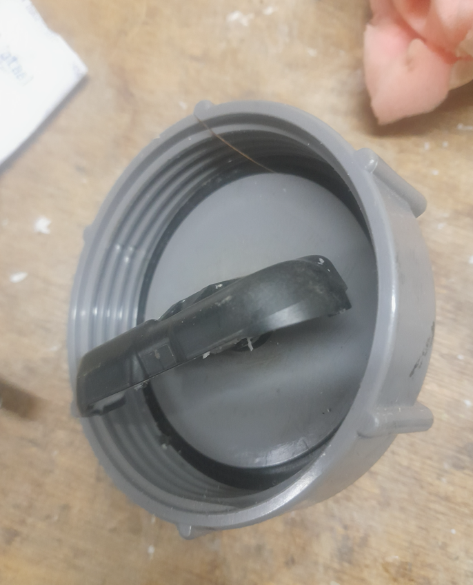

Handig idee, zo'n bus! Geven ze nog wel signaal als ze een tijdje liggen, of moet je ze af en toe activeren?
dat gaat wel goed.
paar maand geleden alleen een nieuw busje gemaakt omdat de vorige lek was.
normaal 1 x per jaar iets oppompen als het lampje begint te branden
Ik dacht altijd dat de wielen even moesten draaien om de sensoren "wakker" te maken, zo schijnt het bij mijn motorfiets te werken. Handig dat Lexus dat anders doet :D . De auto stuurt misschien een signaaltje om de sensoren te wekken.
šŸ¤” Dan moeten de sensoren wel al wakker zijn, anders horen ze niks .
Bij motoren is dat inschakelen inderdaad vaak mbv de middelpuntvliedende kracht, dus komen in bij rotatie van de wielen.
