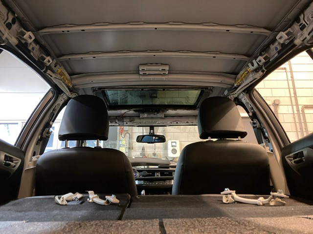

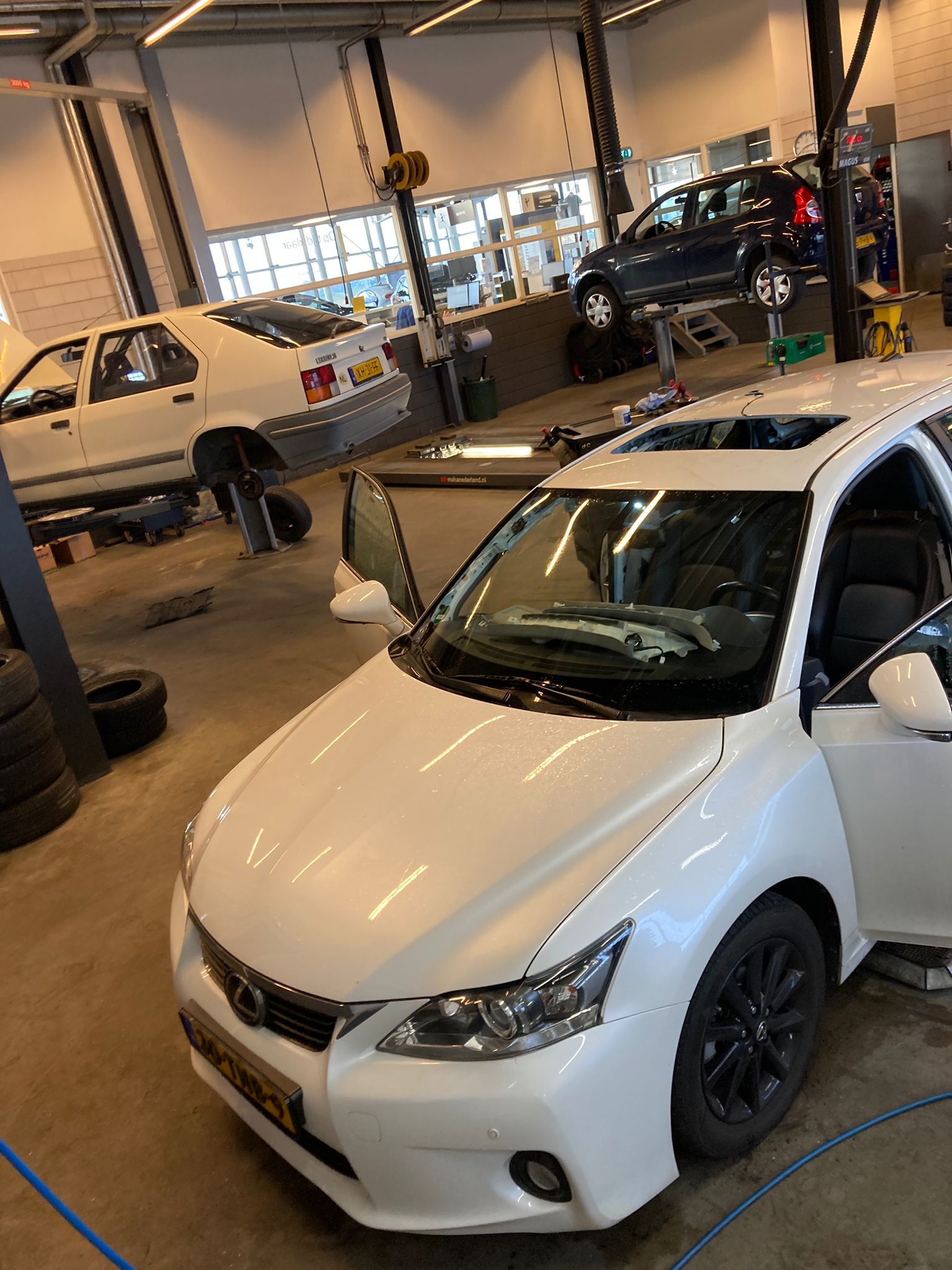

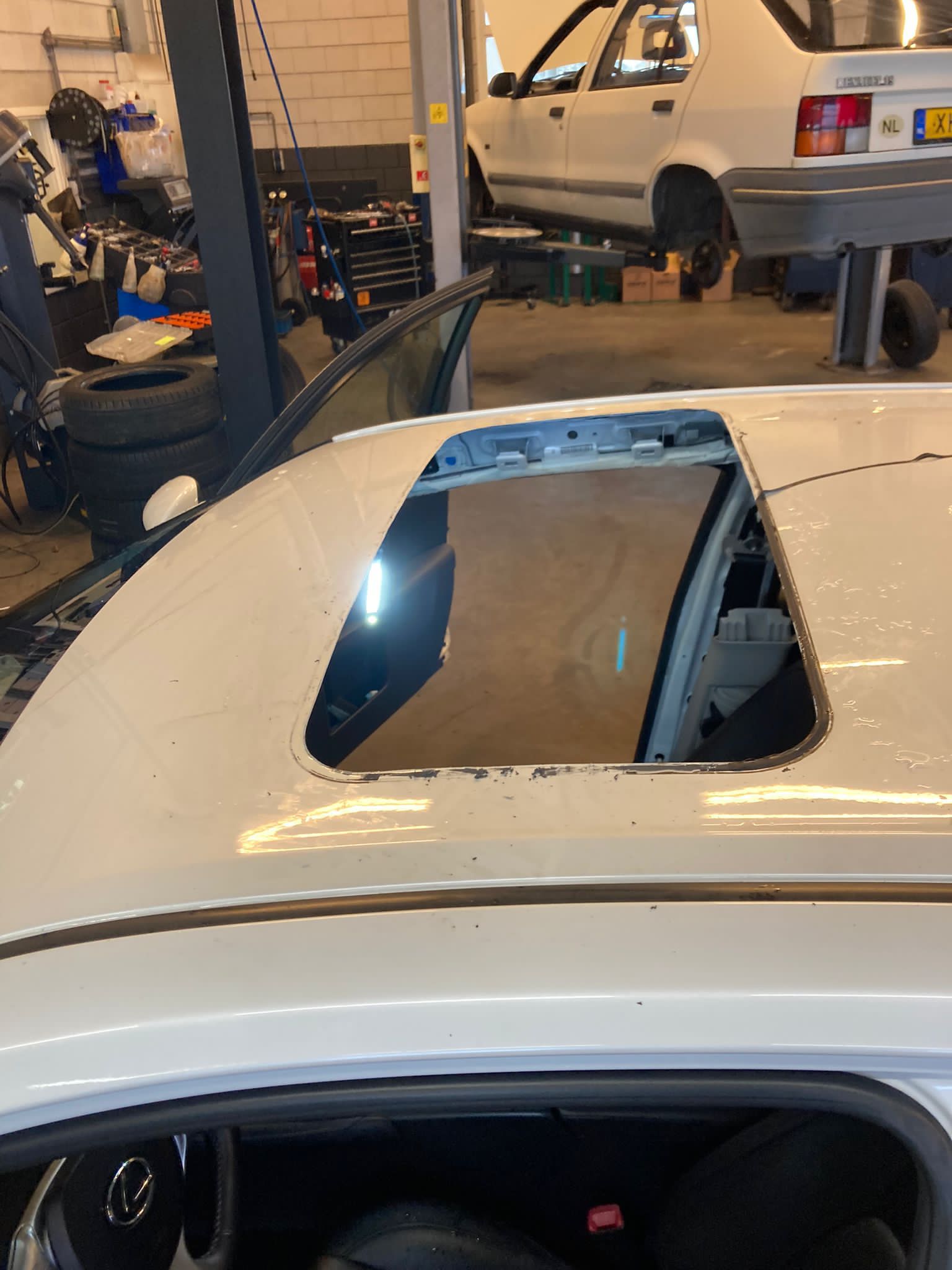

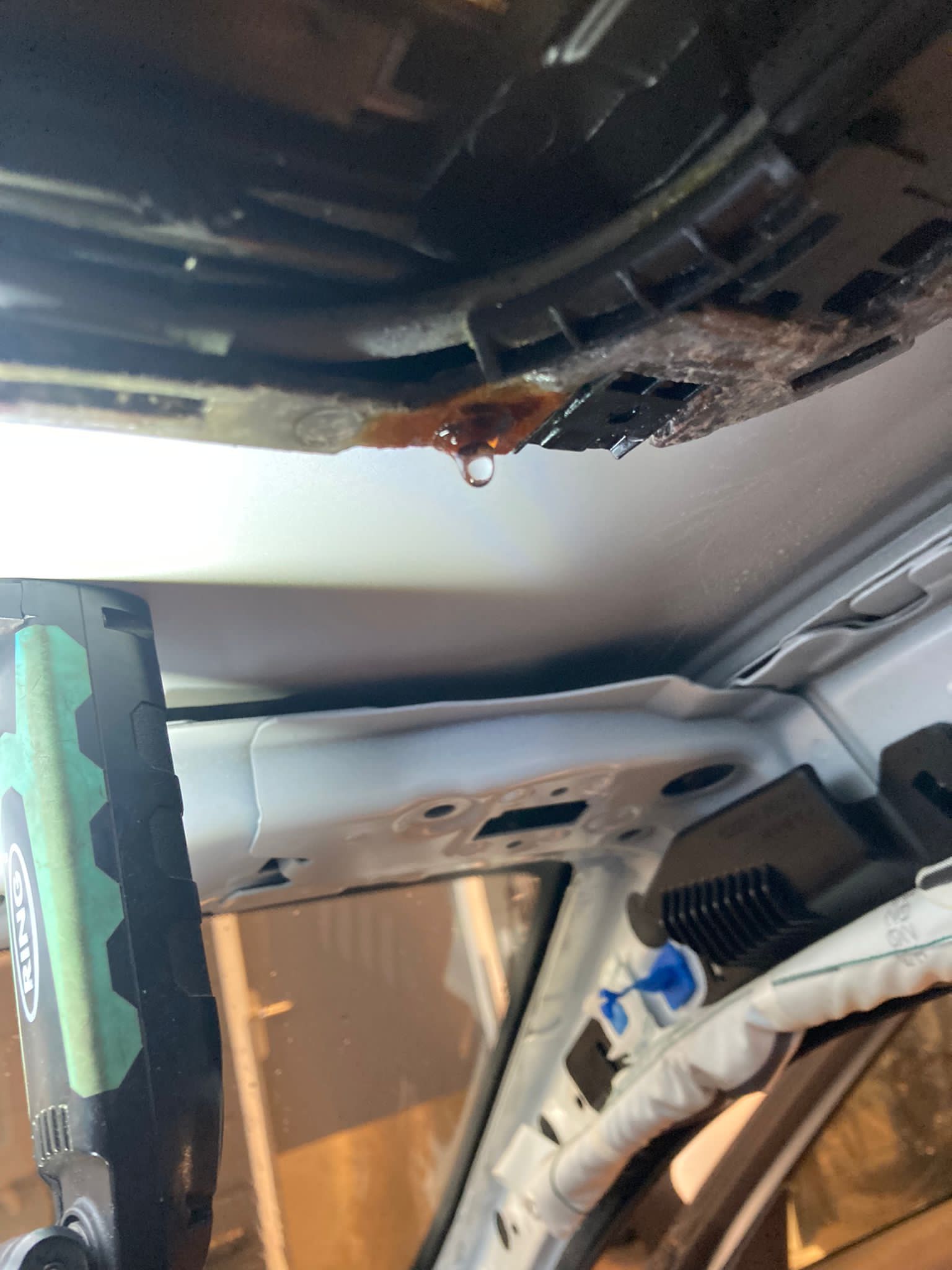

De 2011 CT van mijn oudste had sinds hij hem kocht een lekkend Webasto schuif-kanteldak. Herhaalde pogingen van Webasto experts waren vruchteloos en de (Renault) dealer waar de auto gekocht werd was het zat en heeft afgelopen week het dak helemaal eruit getrokken. Oorzaak lekkage gevonden (en door de "experts" niet gecheckt) en was de kitrand waar het frame van het dak in ligt aan de buitenkant, zo simpel.
Auto was klaar vandaag en kwam terug van de poetser toen de monteur die de auto ophaalde bij de poetser de radio aanzette.....met alleen ruis als gevolg. Alles open gehad, alles nagelopen en gemeten maar tot 5 uur vanmiddag geen geluid uit de radio. Eerder had zich zoiets ook al eens vooregdaan maar dan was er nog wel iets van geluid uit het apparaat, zij het slecht. Toen heeft Lexus Amersfoort een instelling aangepast en het werkte weer.
Nu dus alleen ruis. De dealer (Renault dus) heeft vandaag contact gehad met Lexus Zwolle, Utrecht en Amsterdam maar geen van alleen hebben - waarschijnlijk door drukte - terug gebeld. Ze balen als een stier dat ze het niet op kunnen lossen, en dat snap ik wel want de CT is wel 8 keer als een boemerang terug geweest voor dat dak, en nu was het opgelost en wil die verrekte radio niet meer.
Ik heb beloofd jullie expertise eens te polsen, misschien is het heel simpel.
Ter toelichting; de hemel is er helemaal uit geweest, de bekleding van A- en B-stijl volgens mij ook, dientengevolge uiteraard ook de bedrading los geweest van interieurverlichting, antenne, microfoon en wat er nog meer in zit in het plafond.
Iemand een suggestie?
