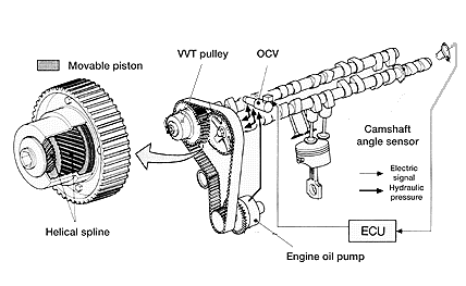

Nee, in principe niet. Een mogelijk is dat de riem een tandje verspringt of 'rek' in de riem (OEM riem/aftermarket?), eventueel ook VVT pulleys die niet helemaal TDC staan/stonden. Aangezien je al zaken hebt vervangen die als eerste verdacht kunnen zijn, lijkt het zaak om de timing te controleren. In noodloop staat je timing vast op zo'n 5 graden. Tijdstip ontsteking voor cilinder 1 zou iets van -64 graden (max -63.5) moeten zijn. Stationair BTDC 6-16 graden. Een afwijking van meer dan 5 graden geeft een storing en noodloop. Verder kan er iets zijn met je VVT pulley en met name de zuiger daarin, zie afbeelding:

Er is geen originele riem opgekomen, dat weet ik wel. Ik kan de timing ff controleren. Is de zuiger van de vvt pulley schoon te maken? Of moet dat vervangen worden als dat niet werkt? Mvg Erik

Alle bei de sensors doorgemeten en vallen binnen de waardes wat beschreven staat, zelfs de oude nokkas positie sensor valt binnen de waarde. Waar zit precies de vvt? Als ik de distributiekap eraf haal, zit er een gewoon nokkenas tandwiel. Of zit dat onder het ocv gedeelte? Mvg erik
