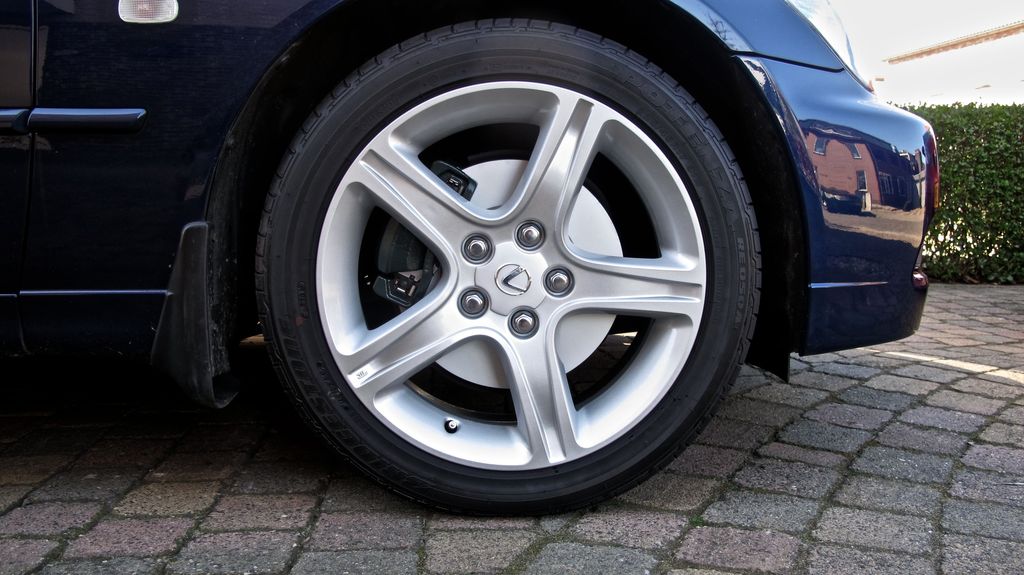

Niet vandaag, wel deze week uit laten lijnen, tjonge jonge wat een verschil, rijdt weer als nieuw

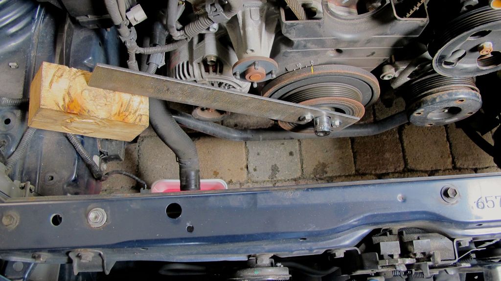

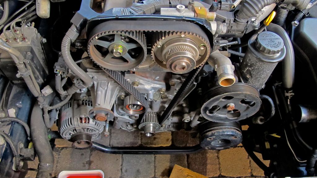

Distributieriem (13505-YZZ14 ? 53,90) en spanrol (13505-46041 ? 72,88) vervangen (bij 10 jaar en 105000km)

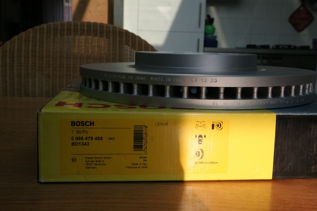

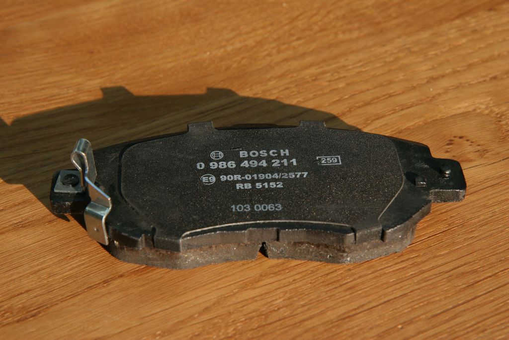

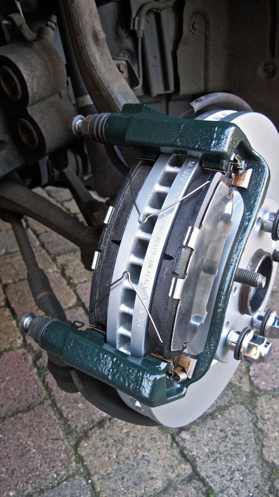

Remschijven en blokken vervangen. Tegen mijn principes in met 'imitatie' onderdelen (Bosch). Prijs set remschijven: € 61,28 + remblokken: € 47,23. Zou origineel ca. € 360,- gekost hebben (na 1000km nog geen problemen ondervonden).

Nouw, da's geen geld vergeleken met origineel. Misschien een keer een bericht na nog zoveel duizend kilometer hoe het zich houdt?
