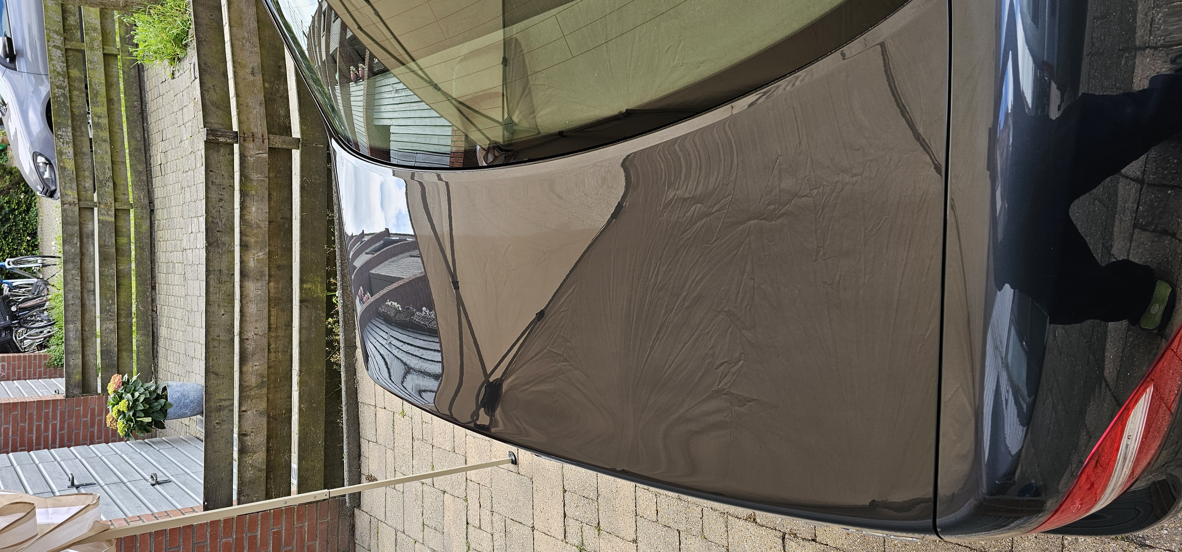

Nou, ik heb me een partij spierpijn; motorkap en hoek van de achterbumper gepolijst met de DAP. De motorkap wilde ik altijd nog een keer doen, maar vogelpoep na terugkomst van vakantie heeft dat maar versneld. De bumper was het slachtoffer van een enthousiaste hond die met een lange lijn strak om de IS heen liep toen we buiten stonden…
En toen ik toch bezig was, heb ik ā€˜m maar helemaal gewassen, de motorkap met non-ferro behandeld, gekleid en daarna gepolijst. En toen de DAP opgeborgen was, heb ik met paint cleaner de hele auto gedaan, daarna de hele auto verwend met een glaze en om het af te maken een wax eroverheen.

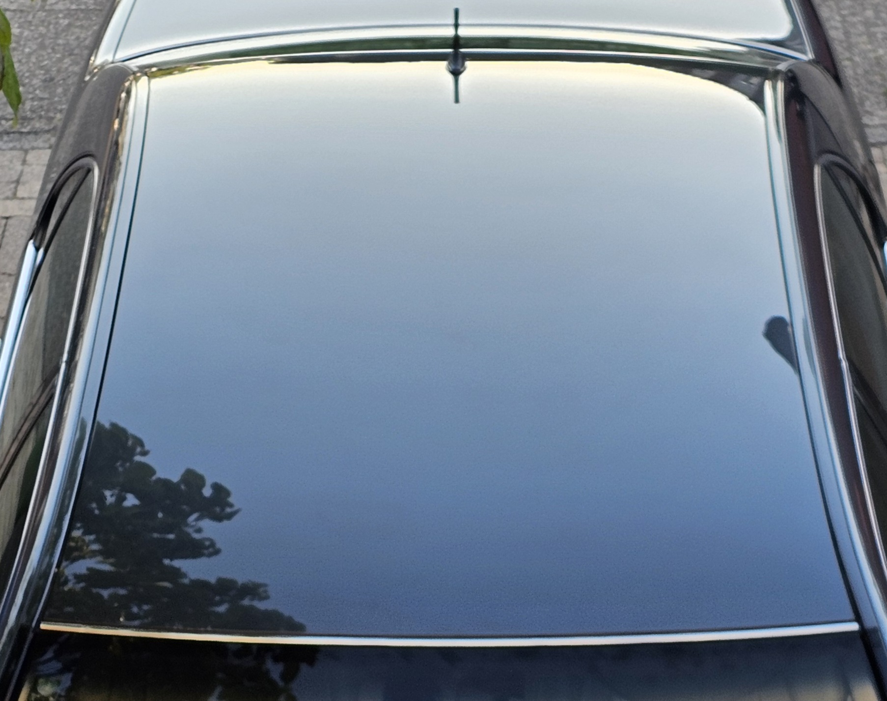

Eerste paneel in de Gyeon Syncro coating! šŸ˜Ž

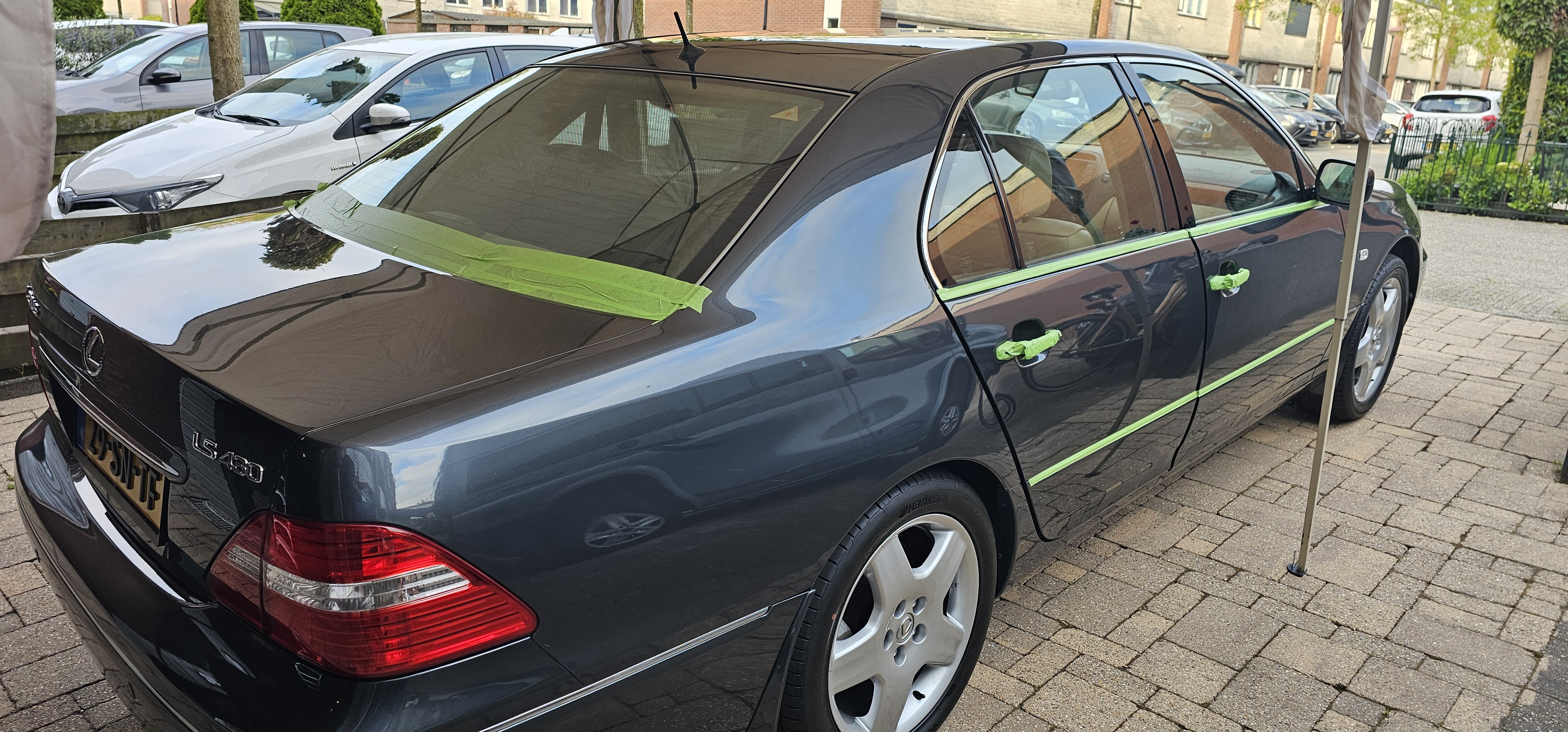

Vraagje:
Hoe ga ik te werk met aanliggende panelen die ik 1 of 2 dagen eerder heb gecoat?
Kan ik deze afplakken voor de zekerheid? Of gewoon met voorzichtigheid compound/ polijst stappen uitvoeren?
Ik zou afplakken. Voordat je de vers gepolijste panelen gaat waxen/coaten zou ik de tape eraf halen. Dan zou ik vervolgens lekker ruim was/coating aanbrengen mocht er wat effect zijn van het verwijderen van die tape.
