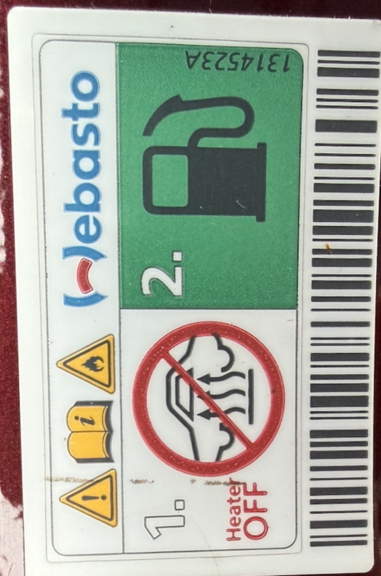

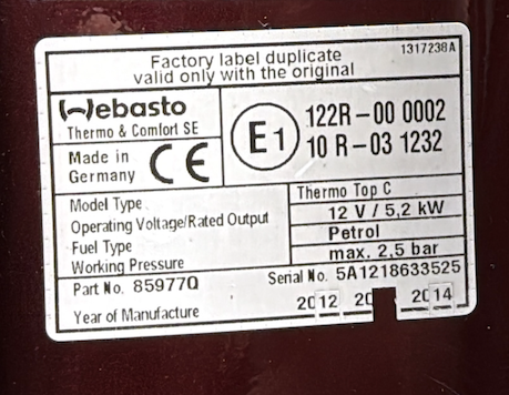

Vond deze stickers bij de voorportier:
Op basis van deze stickers blijkt het 100% om bijverwarming te gaan (volgens Chat)
