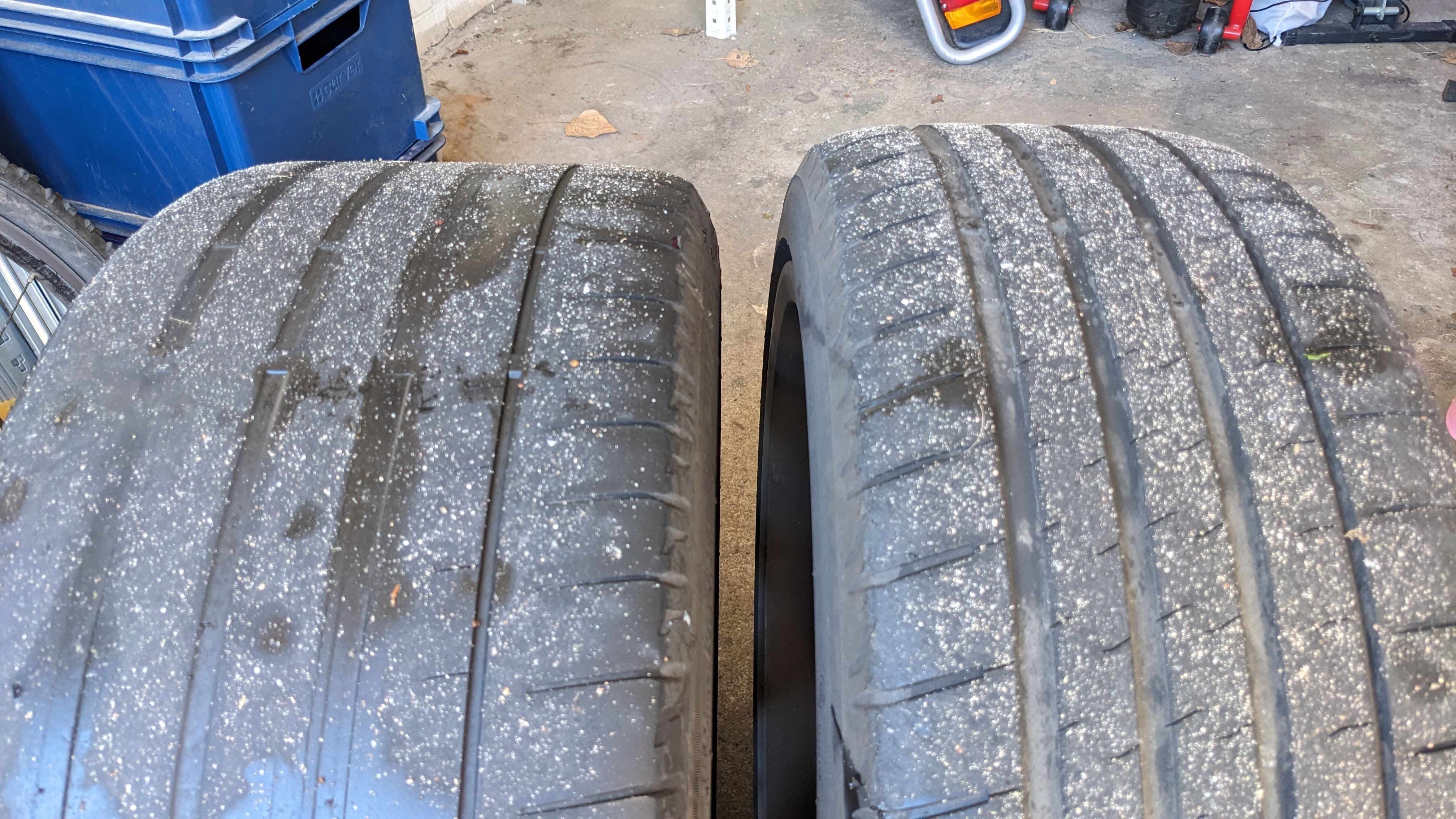

Zojuist m'n winterbanden gemonteerd. Maar wat schrok ik van de zomerbanden die eraf kwamen (zie foto)!
Na iets meer dan een jaar en slechts 25.000km zijn mijn Bridgestone Potenza Sport's he-le-maal op, gewoon profielloos. Het was gewoon levensgevaarlijk. Omdat ze een jaar oud zijn, had ik er (te) weinig aandacht aan gegeven. Natuurlijk wel bandenspanning heel strak in de gaten gehouden.
Het weggedrag was OK, maar niet waanzinnig. Heel gevoelig voor de juiste bandenspanning en redelijk gevoelig voor spoorvorming (maar dat "hoort" ook beetje bij de brede set op een F-sport, geloof ik). Ook vrij lawaaiig.
Deze nooit meer!

Ik mag hopen dat deze 2 banden niet van dezelfde as af komen want slijtage is nogal verschillend..
De Potenza Sport banden zijn getrimd op grip en wegligging en scoren op dat punt zeer goed. Dat gaat echter ten koste van zaken als levensduur, comfort en geluid. Dat betekent dat ze zeker niet voor iedere rijstijl en auto de meest geschikte zijn. Op mijn GS450 gen 4 heb ik inmiddels als zomerbanden de ContinentalContact 7. Dat blijkt een band te zijn die zeer goed past bij een comfortmachine als de GS. Ik rijd op 18 " normale velgen, wanneer er bredere banden zijn gemonteerd op 19" velgen zou het comfort mogelijk wat minder goed kunnen zijn. Aanvankelijk had ik zo mijn bedenkingen bij de hoeveelheid geluid die ze voortbrachten ("zingen" op goed asfalt) hetgeen door de leverancier werd afgedaan met "dat wordt beter als je er een paar weken mee rijdt". Dat bleek ook het geval. Wat betreft de slijtage heb ik nog te weinig ervaring om daar iets over te kunnen zeggen. Maar ze voldoen meer dan uitstekend.

Zo dan!!
Dat is wel mega slijtage.... 25K km is ook vrij snel?
Zelf geen last van spoorvorming of gekke slijtage.

Ook gehad met mijn achterbanden, michelin pilotsport 4s, Ook auto toen laten uitlijnen, 21000 km verder en ze waren op. De keuze destijds was kwikflut omdat deze voor 4 banden met black friday korting fors voordeliger waren. Had ik alleen maar laten wisselen en uitlijnen bij bv. Lexus laten doen hadden ze er ook veel langer onder gezeten., maar goed, dit was mijn fout. Ook reed de auto anders en op dwarsriggels bruggen/viaducten was het net of de achterkant opzij ging, andere mensen laten rijden en die hadden dezelfde ervaring. Dat is normaal voor een hybride meneer, zei de medewerker van Kwik flut. Ook zijn collega beaamde dat, vreemd, want wat eraf kwam had er ruim 60000 ondergezeten. Ook na diverse belletjes naar Lexusdealers en langsgaan met verhaal en foto's vond men dat onvoorstelbaar. Bij ander bedrijf nieuwe banden laten monteren en bij Lexus opnieuw laten uilijnen en sindsdien geen problemen meer ( was compleet verkeerd afgesteld door kwikflut) en zijn het kilometervreters. Dus denk ook dat uitlijning bij jou (Oop) de veroorzaker zal zijn.

Ook reed de auto anders en op dwarsriggels bruggen/viaducten was het net of de achterkant opzij ging, andere mensen laten rijden en die hadden dezelfde ervaring. Dat is normaal voor een hybride meneer, zei de medewerker van Kwik flut. Ook zijn collega beaamde dat, vreemd, want wat eraf kwam had er ruim 60000 ondergezeten. Ook na diverse belletjes naar Lexusdealers en langsgaan met verhaal en foto's vond men dat onvoorstelbaar. Bij ander bedrijf nieuwe banden laten monteren en bij Lexus opnieuw laten uilijnen en sindsdien geen problemen meer ( was compleet verkeerd afgesteld door kwikflut) en zijn het kilometervreters. Dus denk ook dat uitlijning bij jou (Oop) de veroorzaker zijn.
Sommige "vakmensen" beschikken over een ruime fantasie om hun gebrek aan kennis te verbloemen...."Normaal voor een hybride"....hoe verzin je het. Hoe achterlijk moet je zijn, om met moderne uitlijnapparatuur de afstelling te verzieken? De enige manier om dat voor elkaar te krijgen, lijkt me dat ze het verkeerde autotype hebben ingevoerd.....Buitengewoon ergerlijk.
Klopt helemaal, was ook een heftige discussie met hen, NOOIT MEER kwikfit, ze boden me zelfs ander merk aan en dan alleen monteren balanceren en alleen kosten banden, HAHA, zelfs bij de betere bandenspecialisten nog voordeliger met de/en montagekosten
Goed om te weten… Het verdienmodel van die keten is vervangen van slijtage producten. Ik wil ze er niet van betichten maar je zou je af kunnen vragen of ze “bewust” de uitlijning “verbeterd” hebben zodat je eerder terug komt voor een nieuw setje banden….
