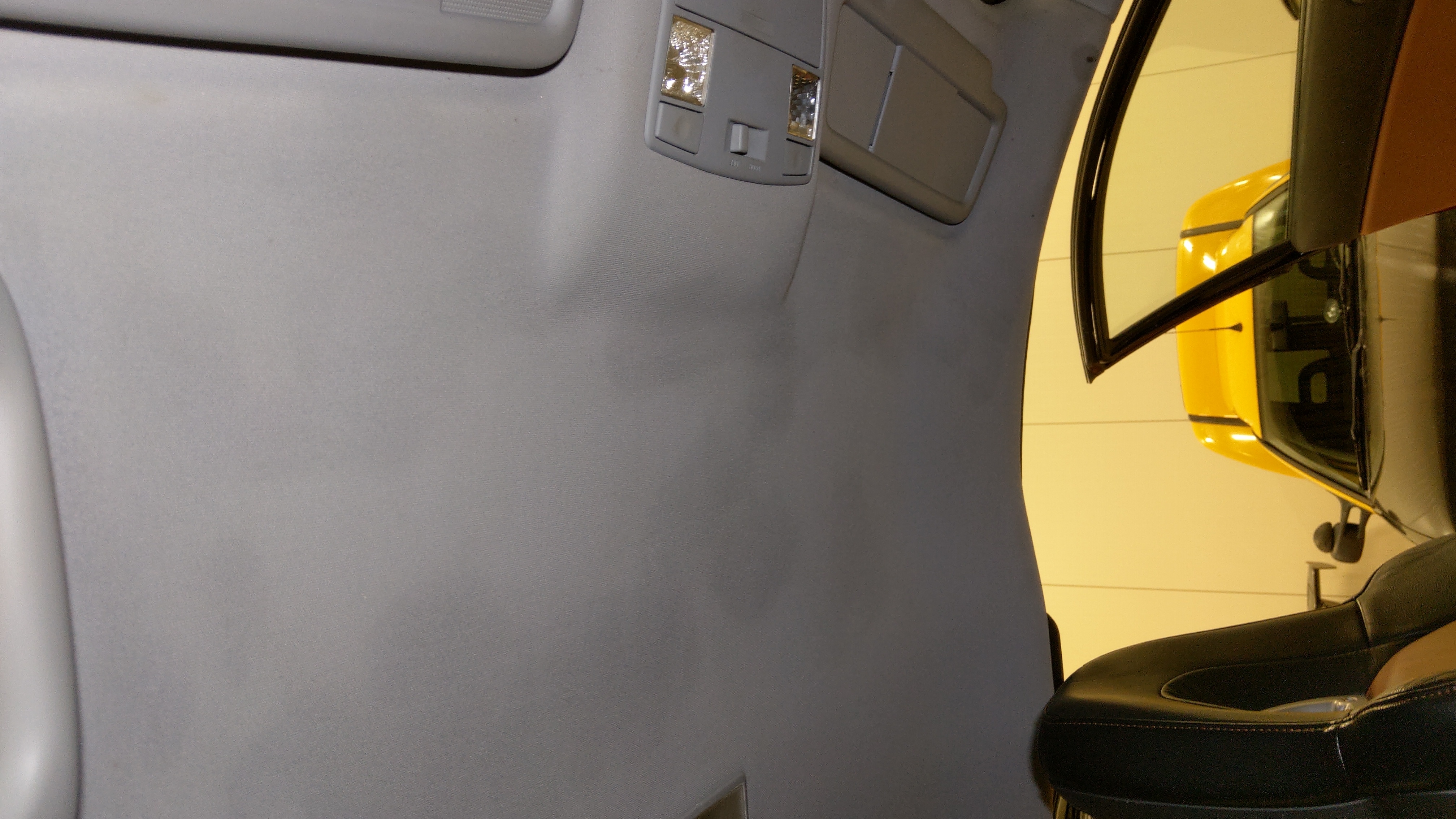

Ik heb een auto staan die ook troep in de hemel had zitten. Ik heb een borstel en carpet & interior cleaner gekocht en dat werkte verbazingwekkend goed. Op foto 2 is het nog niet 100% opgedroogd maar al die stipjes zijn nagenoeg weg
Waarderingen: RoelVB
