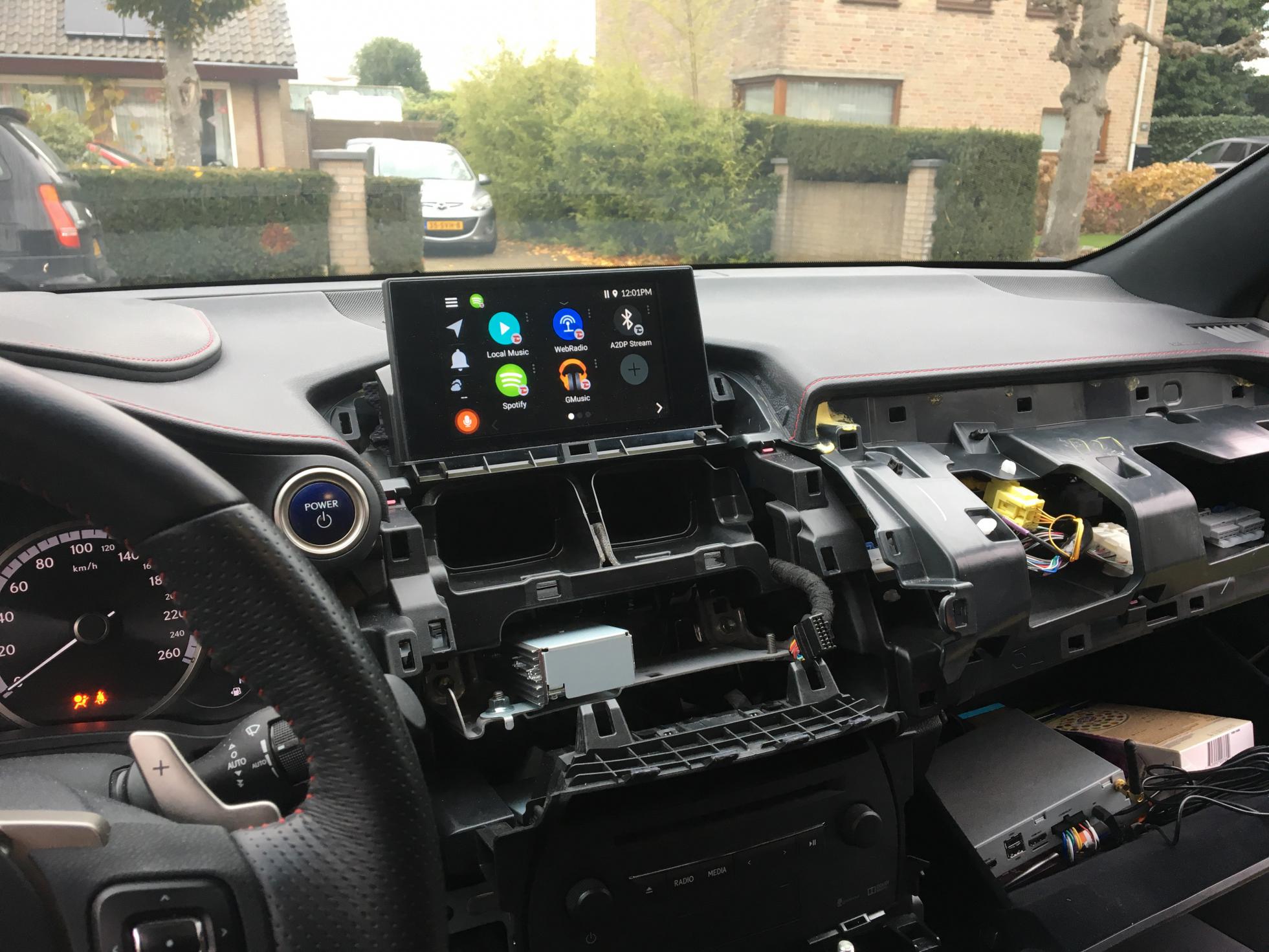

Enige tijd geleden de GROM Vline 2 helpen inbouwen in een NX200h van 2015. Dit was slechts een kwestie van panelen losklikken en wat eenvoudig schroefwerk. Plug en play.

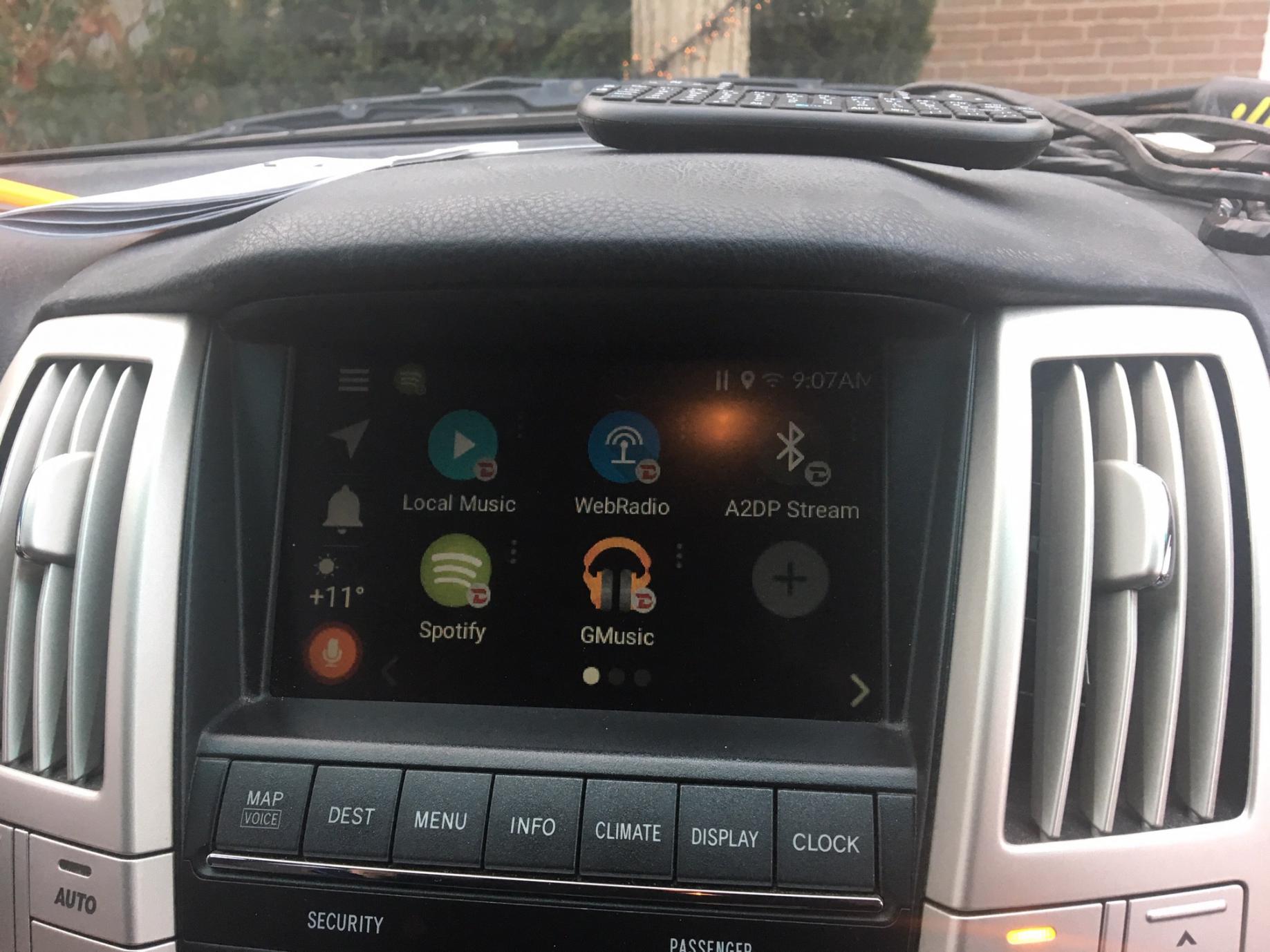

Vandaag de GROM Vline2 helpen in bouwen in een RX400h van 2005. Paneel rondom pook losklikken, radio en beeldscherm losschroeven (6 stuks 10mm bouten), stekkers inpluggen, radio en beeldscherm weer terugschroeven, kabels doorvoeren naar dashboardkastje en verder plug en play. Tip: de bouten zitten erg onhandig. Je hebt een inbussleutel nodig waarmee je een korte hoek kunt maken. Verder advies om magnetische inbus te gebruiken zodat de schroeven niet kunnen vallen. Auto is met dit infotainment systeem weer helemaal 2019!

Je hebt geen inbussleutel 10 mm nodig maar een dopsleutel (met magneet) excuus.
