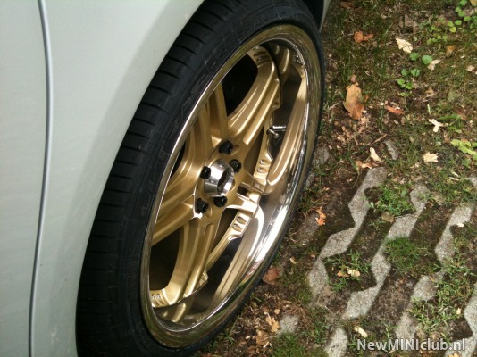

tenzij ik heel erg de camber kan instellen, want anders loopt het ding elke keer aan...
als ik nu te hard over n drempel ga zit ie ook al te schuren nl...
