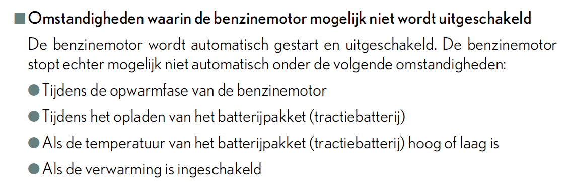

Ik denk niet dat een motor die ook in de Atkinson cyclus kan werken, de oorzaak is. Bij mijn GS gen 4 wordt het als volgt omschreven:
Er zijn allerlei voorzieningen getroffen om te voorkomen dat de brandstofmotor regelmatig stil valt in te koude toestand - hetgeen tot hogere slijtage zou leiden. De aanvankelijke motorwarmte wordt ook tijdelijk gebruikt om de CVT een beetje warm te maken. Het is allemaal erg temperatuursafhankelijk, maar ik heb nog nooit meegemaakt dat ik EV mijn garage uit kan rijden nadat de auto een nacht stil heeft gestaan - een minimummotortemperatuur is daarvoor noodzakelijk. Die temperatuur is overigens niet zo hoog, naar mijn schatting is ca 30 graden al voldoende. EV wegrijden lukt wel na een kortstondig bezoek aan een of andere winkel omdat de motor dan niet al te veel afkoelt.
Die "anti-EV voorziening" is overigens zo gek nog niet. Veel Duitse autofabrikanten van brandstofmotoren roepen al jaren om aanpassing van motoroliespecificaties omdat ze bij veelvuldig start/stop ritten slijtageproblemen ervaren. 20 keer start/stop naar de dichtstbijzijnde snelweg om dan volgas in te voegen is geen goed idee. Naast de snelle opwarming bij Toyota/Lexus hybrides kan een dunnere motorolie startslijtage beperken. Inmiddels is Toyota/Lexus voor de meest recente nieuwe modellen overgegaan op het aanbevelen van een SAE 0W-8 olie. De aanbeveling geldt uitdrukkelijjk niet voor oudere modellen - om in nieuwe modellen een dergelijk dun product te kunnen gebruiken waren enkele motorische aanpassingen nodig (opbrengst oliepomp, aanpassing nok/stoter mechanisme).

Heel de middag wakker gelegen... Nu denk ik dat ik het weet!
Mijn wagen heeft een zogenaamde "conciƫrge", dat zijn meerde sensoren die de mensen in de gaten houden wat betreft klimaat.
Ik quote:
Climate Concierge uses up to 13 sensors, managed by a central ECU. As part of the rear seat upgrade package, a clever roof-mounted infra-red matrix sensor measures climatic conditions throughout the cabin. By measuring the surface temperature of rear-seat passengers, the system is able to assess their individual needs and then make adjustments to the air conditioningā€™s performance in the two independent rear zones. A suite of 20 individual outlets distribute warm or cool air through the cabin.
Ik vermoed dat deze "conciƫrge" even tijd nodig heeft om alles te beoordelen voordat de verwarming en dus de motor aangaat.
Daarom rijdt de mijne in eerste instantie in EV omdat er nog geen warmtevraag is.
Ik denk dat het dus niet een afstand is maar een bepaalde tijd, zeg 15 seconden voordat de klimaatregeling gaat werken en dus de motor aangaat.
