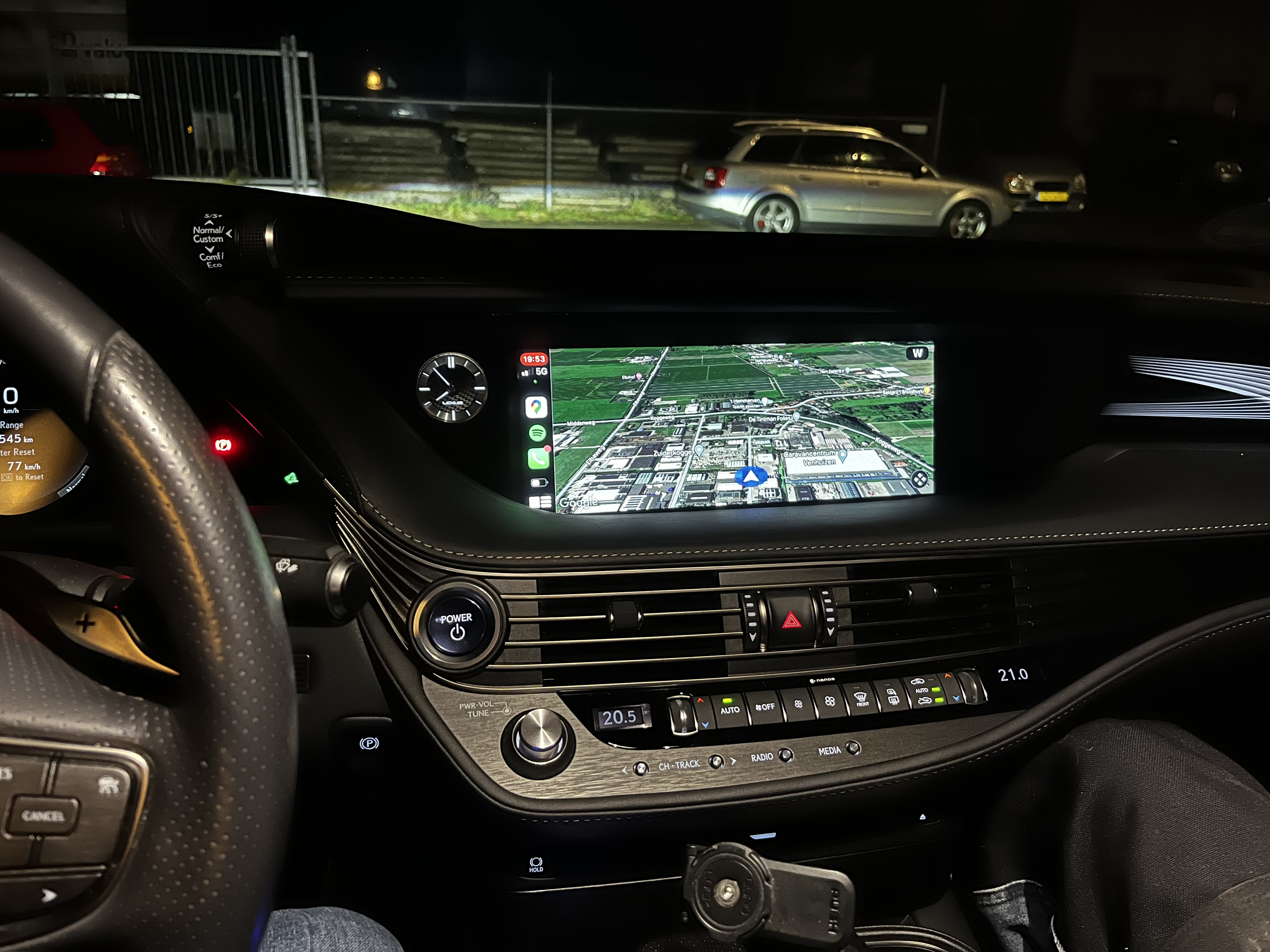

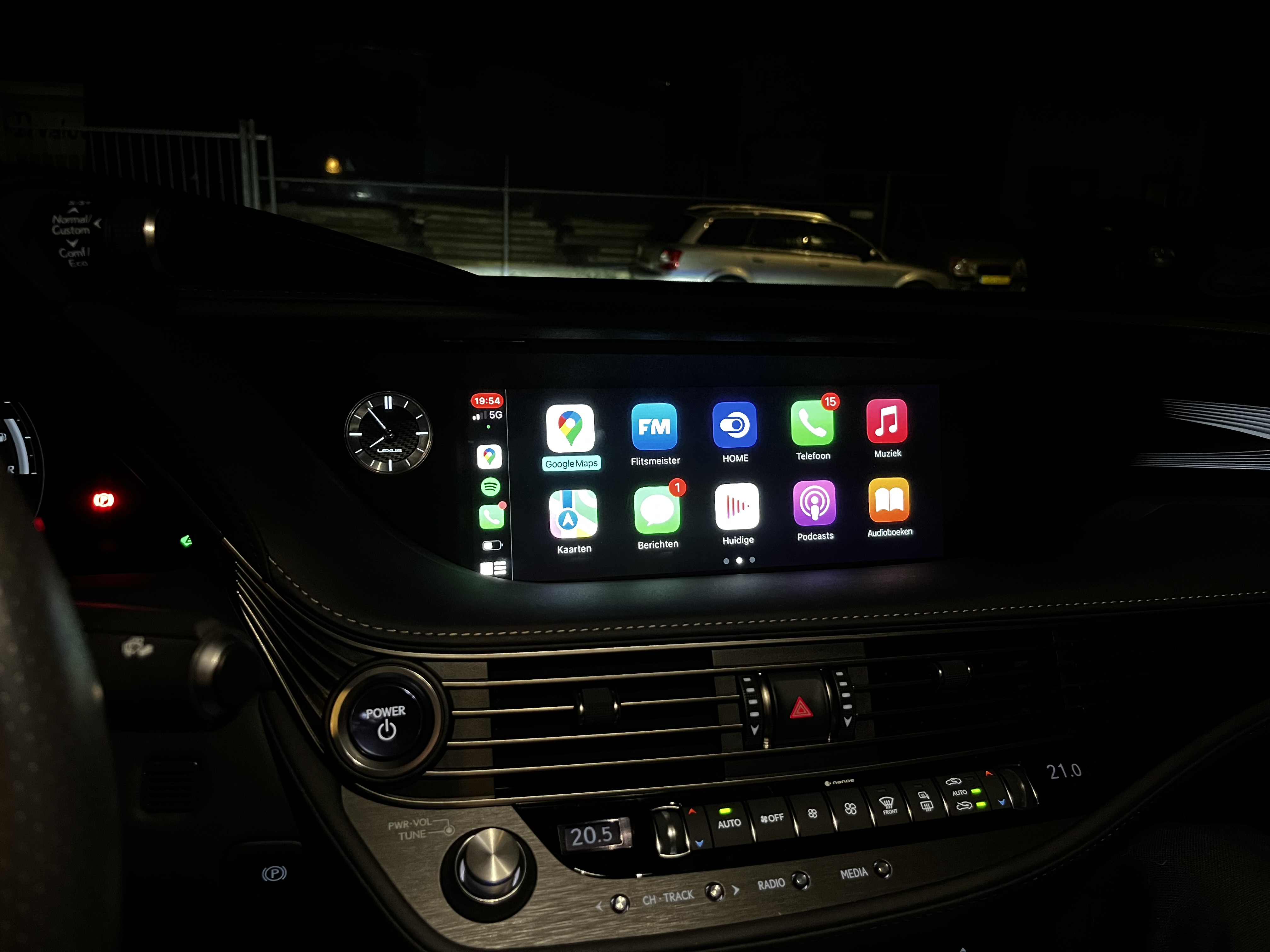

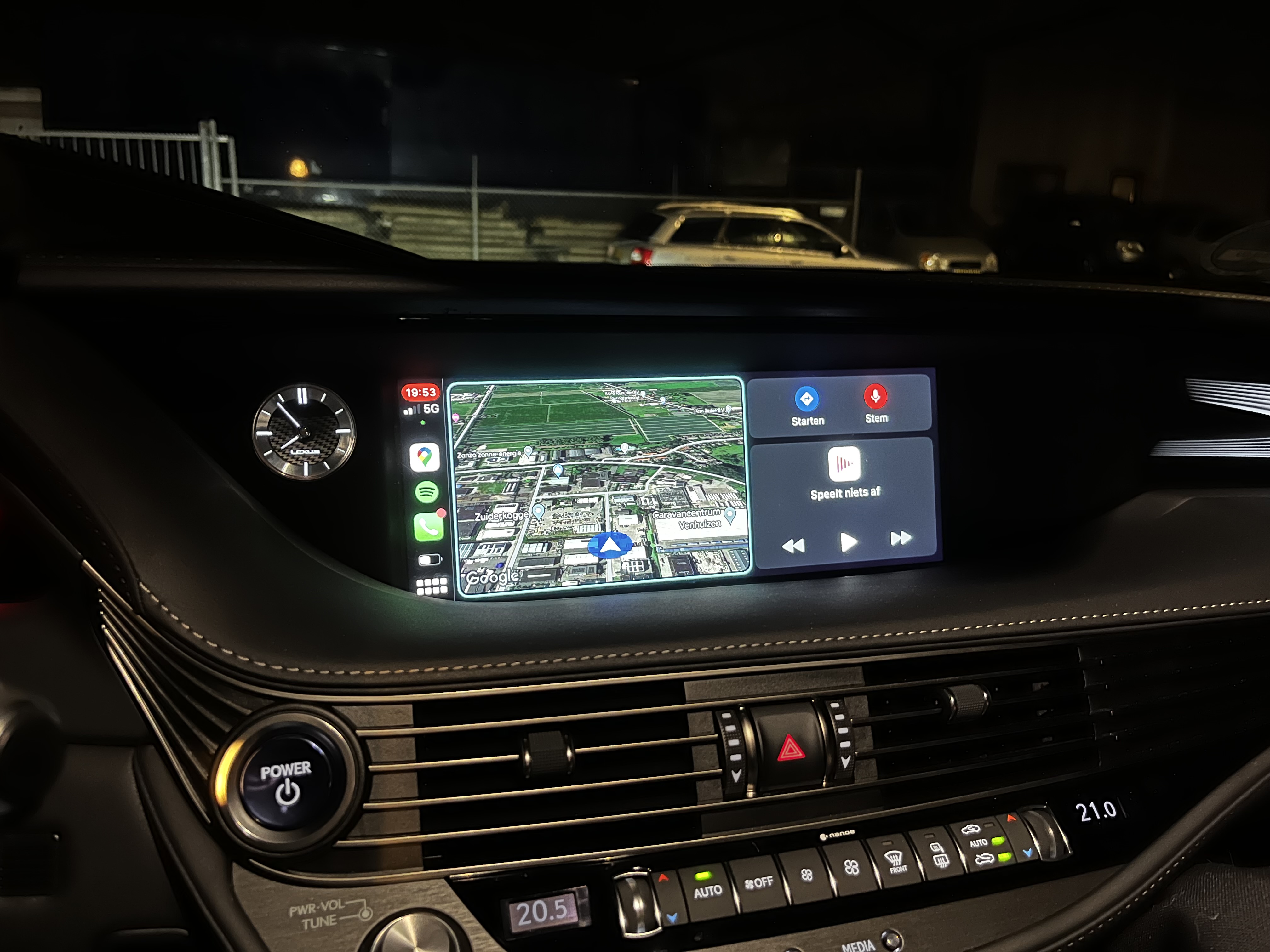

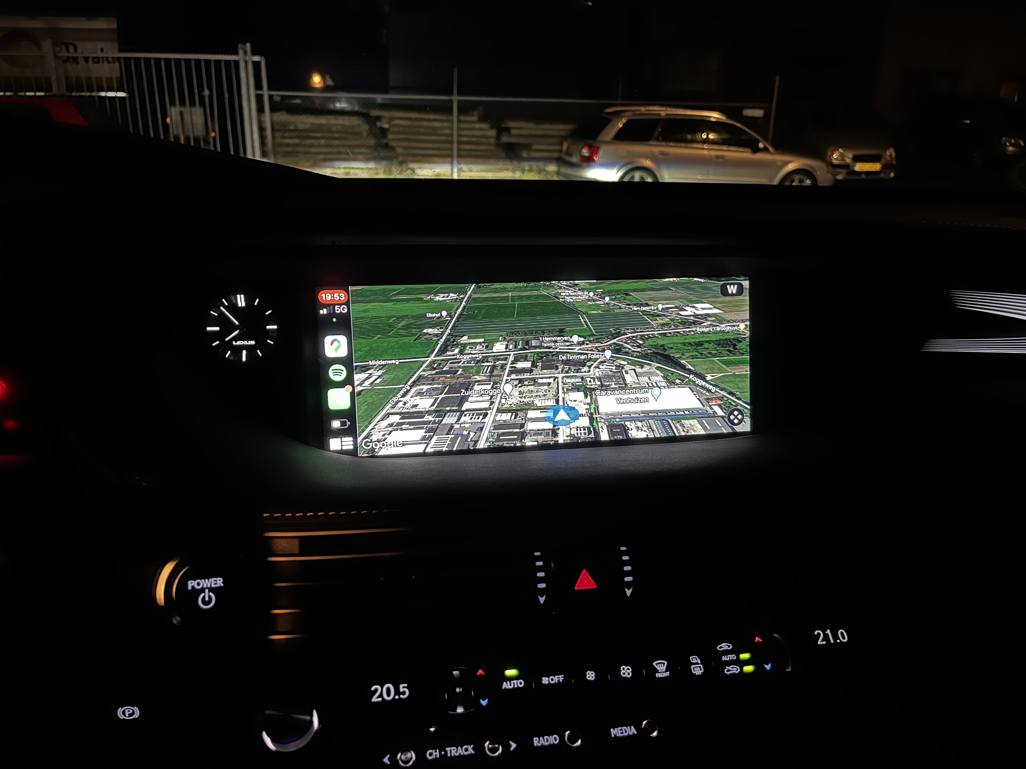

Dat klinkt als dezelfde zoektocht die ik heb gehad. Na veel lezen heb ik bij https://www.caroptions.nl/ een Carplay systeem besteld voor mijn auto. Met in het achterhoofd het vermoeden dat het systeem alsnog uit China zou komen toch de gok genomen. Contact met die partij was prima en de monteur die de inbouw heeft gedaan kwam er goed uit met de video's en handleiding. De inbouw is lokaal gedaan en niet door Caroptions. Die bieden die optie wel.
Het systeem is ingebouwd in een Lexus LS500h uit 2019. Hierbij mijn ervaring nu ik er 5.000 mee heb rondgereden.
- Het werkt draadloos via bluetooth en de kleuren zijn zoals het hoort.
- Opstarten van Carplay gaat automatisch en duurt ongeveer 5 seconden.
- De touchpad geeft geen trilling als feedback maar werkt nog hetzelfde.
- Overschakelen naar het Lexus systeem werkt door 3 seconden de menu knop ingedrukt te houden. Touchpad trilt bij gebruik Lexus systeem weer.
- De achteruitrijcamera werkt zoals het hoort.
- Bellen via Carplay werkt zoals dat hoort bij Carplay.
- En het allerbelangrijkste: het geluidsysteem speelt af via de bluetooth van de auto zelf. De kwaliteit is als origineel.
Ik zal later een foto plaatsen van hoe het er in de LS uitziet.
Waarderingen: D43m0n en Citrofiel1975
De foto's in het donker doen de kwaliteit van het systeem geen recht. Google Maps ziet eruit zoals het hoort. De kwaliteit is hetzelfde zoals in auto's die origineel met CarPlay zijn geleverd. Dat was bij de LS500 pas na de facelift mogelijk met het touchscreen scherm erin. Wat bij mij vooral de hoofdreden was om dit te installeren was het feit dat het navigatie systeem van de LS500 zelf ongelooflijk omslachtig werkt en nooit up to date is. Zeker nadat je gewend bent om een auto te rijden die wel CarPlay heeft blijkt het grote scherm waarvan je de navigatie niet gebruikt een onding in het interieur. De LS heeft een mooi groot scherm en ik heb dit systeem laten installeren om zo Google Maps te kunnen gebruiken op het grote scherm.
