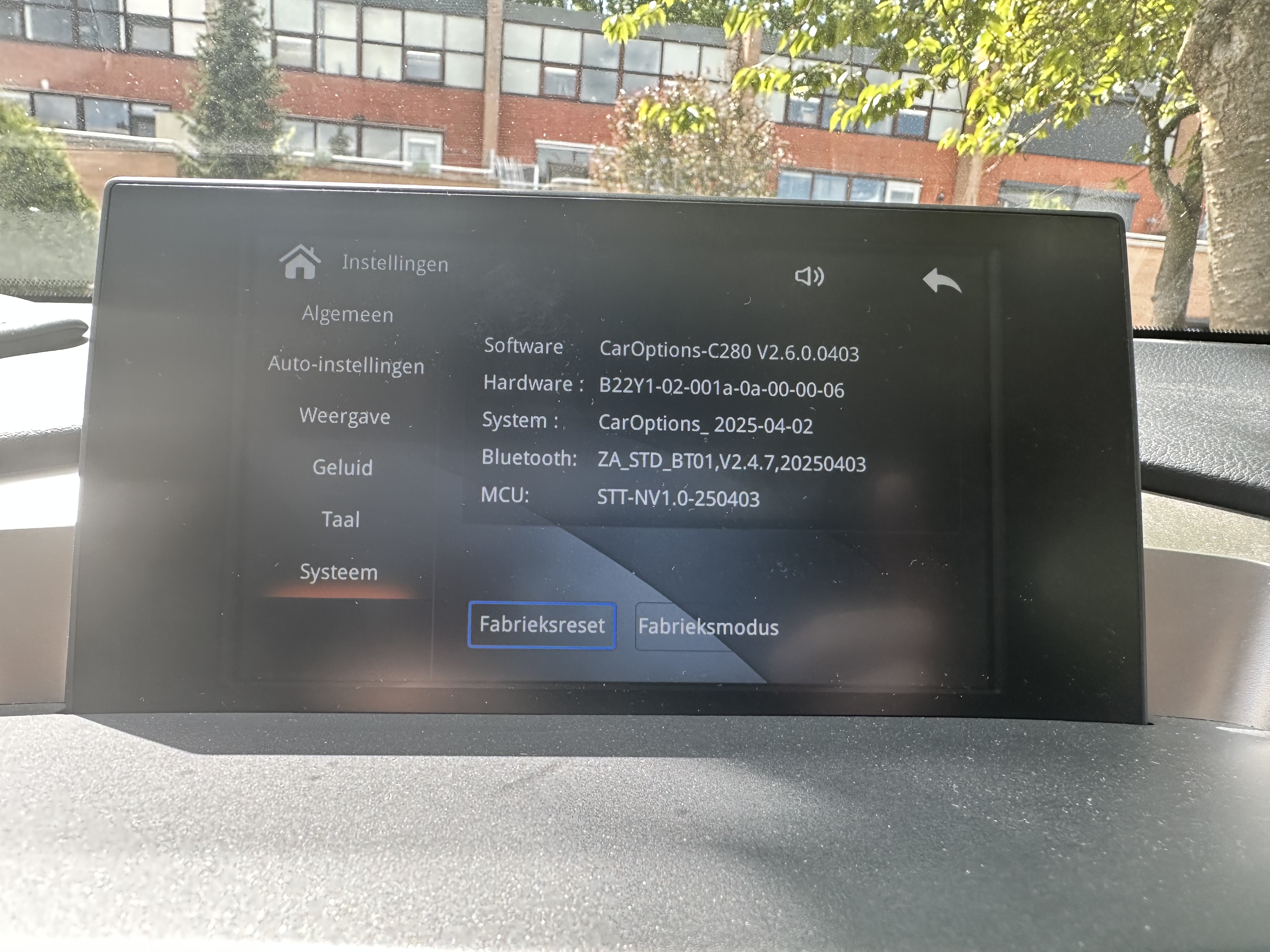

Goed om te horen dat het opgelost is. Een software update zou geholpen kunnen hebben, maar dat er een ander kastje in is gegaan (zoals afgesproken) en zonder gedoe is natuurlijk wel fijn. Zou je een keer een foto kunnen maken van de verschillende versies aan software van dat nieuwe (blauwe) kastje? Ik betwijfel of er een patroon te ontdekken is in versienummers, maar dit kan voor anderen in de toekomst een controle middel zijn dat de versie(s) die jij nu hebt goed werken in een NX.

Komt ‘ie;

Overigens is de box hetzelfde van formaat als de vorige, alleen blauw en in het midden de tekst en boven en onder de tekst zitten koelrib-achtige ribbels in het aluminium om het wat robuuster eruit te laten zien. Maar inwendig wel iets anders zeiden ze en vooral ook verbeterde software.
De software lijkt ook compleet anders, betere interface en zelfs in het Nederlands. Als ik nu bij CarOptions hun CarPlayBox zou bestellen zie ik ook een blauw kastje in de webshop. Die stekker in dat kastje lijkt wezenlijk anders. Prijs lijkt op inflatiecorrectie na wel hetzelfde.
