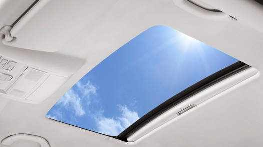

Ik heb vaak gehoord dat is het afgeraden om een aftermarket open dak in te bouwen, maar ben toch zeer benieuwd of hier mensen zijn die daar ervaring mee hebben.
Om specifiek te zijn ben ik benieuwd naar ervaringen met Webasto.
In het kort wat ze bij Webasto doen (dan hoef je niet alles door te leven op hun website). Ze monteren een dak waarbij het glaspaneel onder de dakplaat schuift, waarbij ik begrijp dat er dus een nieuwe hemel in je auto wordt gezet.
Nou weet ik dat Lexus rijders iets hogere eisen stellen vwb afwerking en geluidsproductie dus ben ik benieuwd of hier mensen ervaring ermee hebben.

Je kunt gerust een Webasto dak in laten bouwen, Zeker net zo goed als eerste montage prima kwaliteit en garantie.
Webasto levert ook eerste montage aan diverse autofabrikanten.

Een klein zonnedakje in een gewone auto is best te doen, maar een echt origineel open dak zoals Lexus dat in de auto's af fabriek plaatst daar kan geen aftermarket tegen op, ik heb die dingen ook geplaatst en het blijft behelpen.
Het is nooit echt helemaal 100% goed.
Webasto levert daken aan autofabrikanten, specifiek toegespitst op de fabrikants specificaties, en die fabrikanten houden daar qua stijfheid van de carrosserie en afwatering ook weer rekening mee. In een Toyota Yaris een dakje inbouwen, ach waarom ook niet, maar in een Lexus... brrrrr, ik zou er niet aan beginnen.
