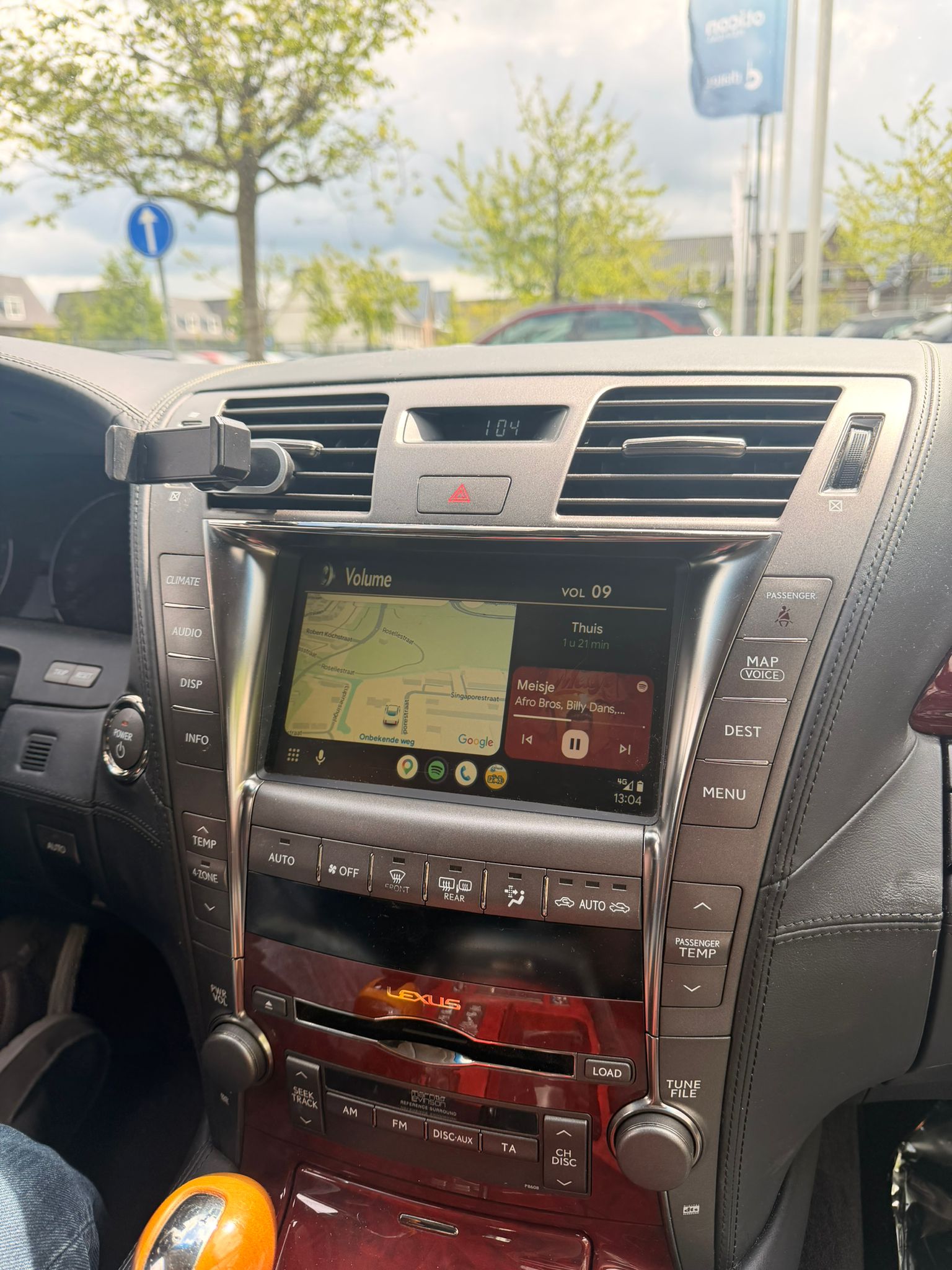

Hij is dus gister geplaatst. Inderdaad het merk dainav wat RoelVB hierboven benoemd.
Dikke tip! Werkt heel goed, merk nu alleen dat als ik gebeld wordt de volume niet zo hoog staat. Dus dat moet ik nog ff uitzoeken. Touchscreen is niet gebouwd op swipen, kende ze toen denk ik nog niet, maar als je het rustig doet werkt het best prima. Je verliest wel je aux optie en volgens mij ook de originele navigatie, maar die gebruikte ik toch al niet en aux is compleet overbodig geworden met dit. Dus top!
Via CarPlay.nu ... Vriendelijke kerel bouwt het op locatie in. Kan het zeker aanraden!
