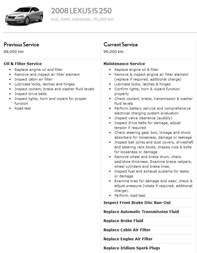

Nogmaals zolang je geen problemen hebt niks aan doen. Het is geen vw dsg automaat rommel die iedere 60.000km nieuwe olie wil.
Dat is natuurlijk onzin. Als je wacht tot je problemen ervaart ben je (vaak) te laat. Onderhoud is juist het voorkomen van problematiek.
Zie hier onderhoudsschema, met verwijzing naar ATF:
