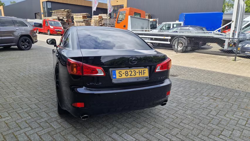

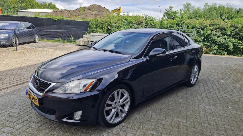

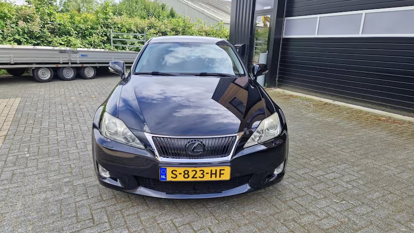

Ik heb aan Carista niets betaald, gewoon de app gedownload. Mijn auto is van 2008 maar wel de facelift geloof ik 🤷🏻‍♂️ Ik heb bijvoorbeeld de nieuwe achterlampen met de ‘l’. Ik heb het geprobeerd met een iPhone maar heb ook nog een Android telefoon liggen

Da’s een facelift inderdaad. Als het een Executive of Sport (met alle opties) is, dan heb je AFS. De laatste keer dat ik Carista gebruikte moest ik betalen om wijzigingen op te kunnen slaan (dat was vorige week :sneaky: ). Een maandabonnement is het goedkoopste. De OBD2 dongle kan ook roet in het eten gooien. Welke heb je?

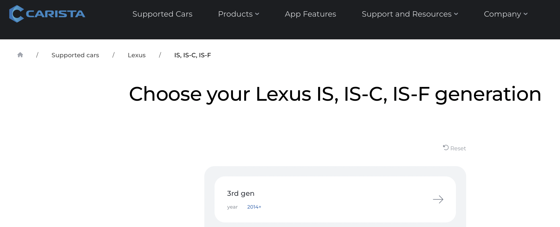

Ah top, goed om te weten dat het niet Aan de dongle hoeft te liggen. Ik zie alleen op de site van Carista dat ze alleen de 3rd gen IS supporten. Ik kan het voor 9,99 uiteraard gewoon even proberen, maar weet je zeker dat het bij de 2e generatie (facelift) ook werkt daarmee? Zou wel een ritje naar en afspraak bij de Lexus dealer schelen..

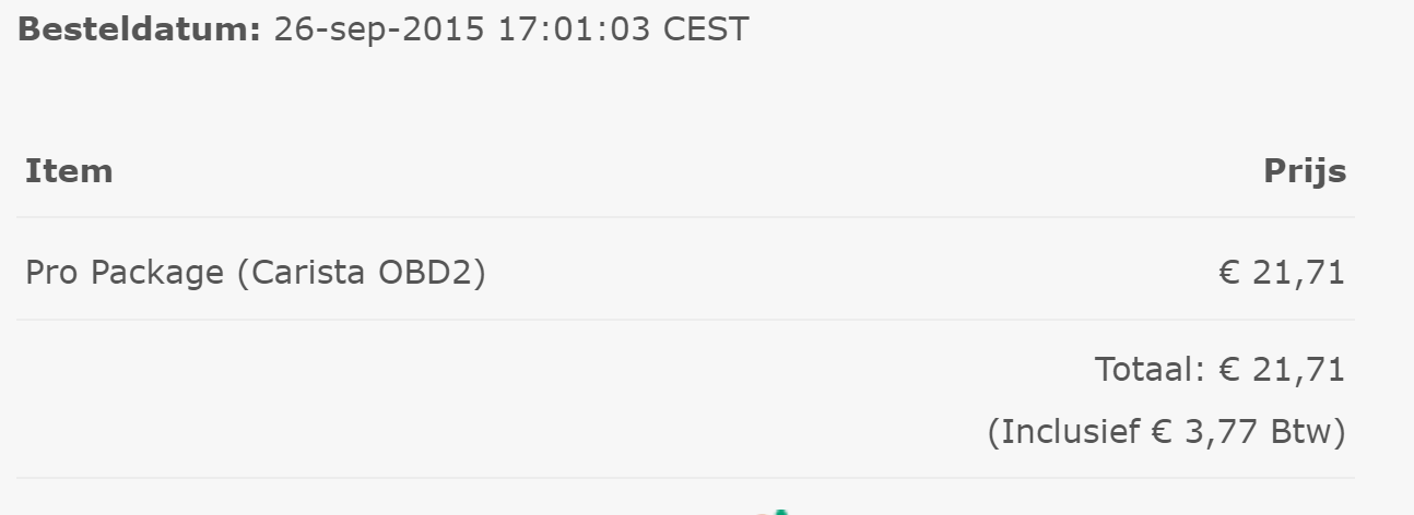

Jeetje wat is Carista duur geworden, ik heb de volle versie in 2015 gekocht voor €21.71, levenslang updates en alle opties zonder in-app aankopen, die krijg ik gratis (vooralsnog).

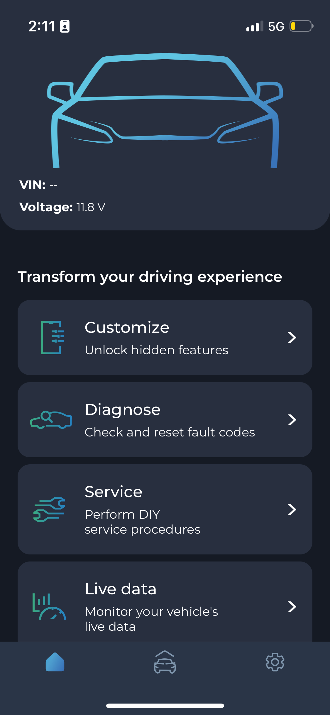

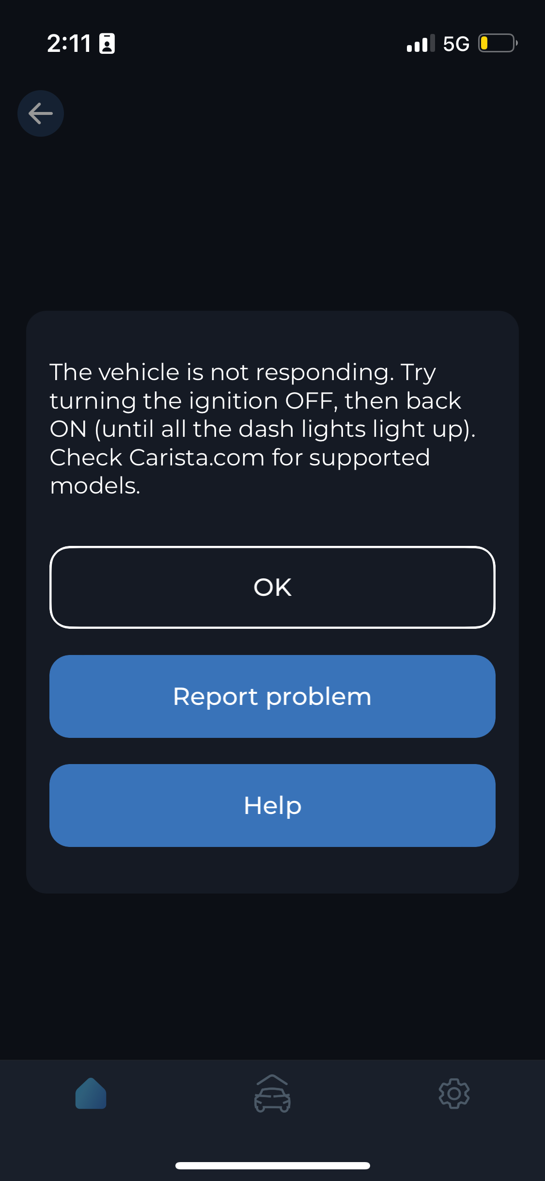

Nou helaas, zowel met als zonder aankoop/abo krijg ik een foutmelding, terwijl het uitlezen van de realtime waarden gewoon werkt.. alles behalve ‘customize’ werkt, dan krijg ik direct deze melding
Je auto wordt niet ondersteund door carista......in de lijst met ondersteunde IS'en staat alleen 3e gen IS ;)
Dat had ik vooraf ook gezien, zie hierboven.. Maar er zijn hier dus mensen die het wel aan de praat hebben gekregen.
Ik heb voor nu maar een extra investering in een rechtsterm kabeltje gedaan dus Lets see of ik dat op een Mac aan de praat kan krijgen en het daarmee kan doen 🤞🏻
