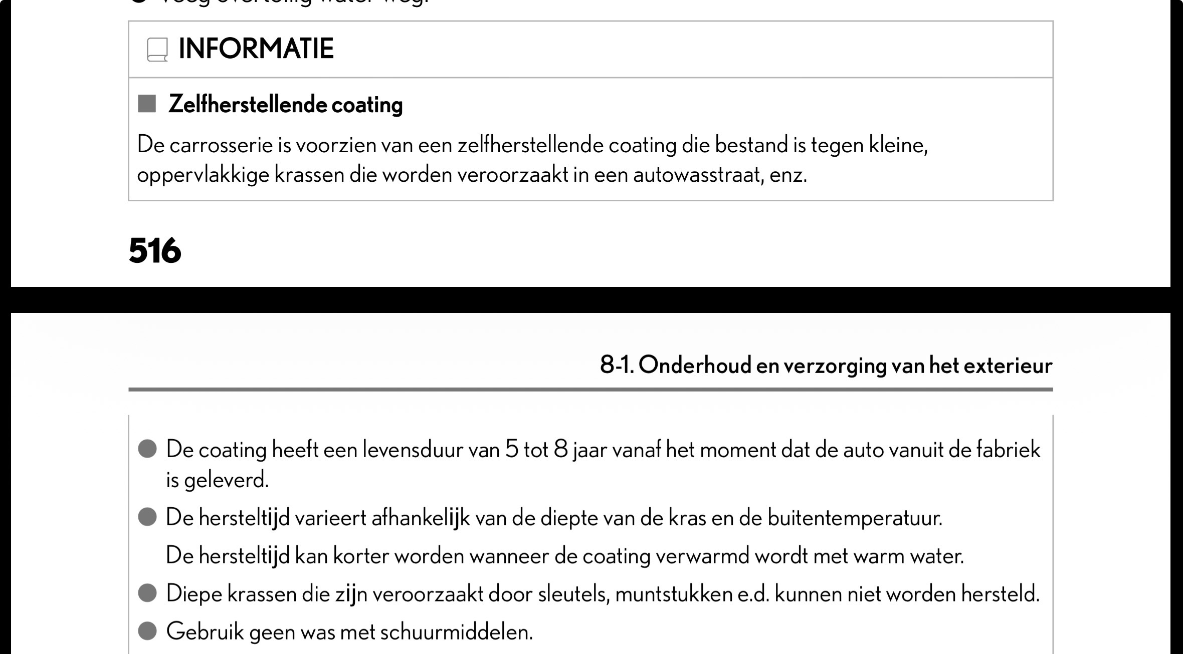

Ik begrijp sowieso niet waarom na je 3-4 jaar de NX laat behandelen. Vanuit fabriek zit er een coating op die 7 a 8 jaar zijn werking zou moeten doen. Tegen krasjes veroorzaakt door bv de wasstraat etc. Voor zover dit zou werken natuurlijk. En af en toe een goede detailspray erover, mooi man.
Welke coating bedoel je? Voor zover ik weet komt elke Lexus af fabriek zonder coating. Lexus Zwolle bv. biedt mij voor de RZ een glascoating aan voor € 1250,- incl. velgen van Labocosmetica. En hij gaf het volgende antwoord m.b.t. het wel of niet polijsten van de (nieuwe lak): "De lak zal wel licht worden gepolijst. Door het transport zit er altijd viezigheid op en lijmresten doordat de Lexus deels in beschermstickers is geplakt"
Ik ben eigenlijk wel benieuwd of een glascoating dan überhaupt nodig is?
Volgens de handleiding zou er een zelf herstellende coating op zitten.
Bekijk bijlage 185827
Ik heb het nagekeken en de RZ heeft dezelfde tektsten in de handleiding staan. Dus ook de RZ heeft de self-healing clear coat.
En een glascoaiting kan zeker nuttig zijn maar een nieuwe auto polijsten door een detailer is risicovol. Het meestwaarschijnlijke is dat de detailer geen kennis heeft van de Lexus self-healing clear coat. Dus ik wacht de antwoorden daarover nog af van de dealer. Als de detailer twijfelt laat ik de glascoating achterwege.
