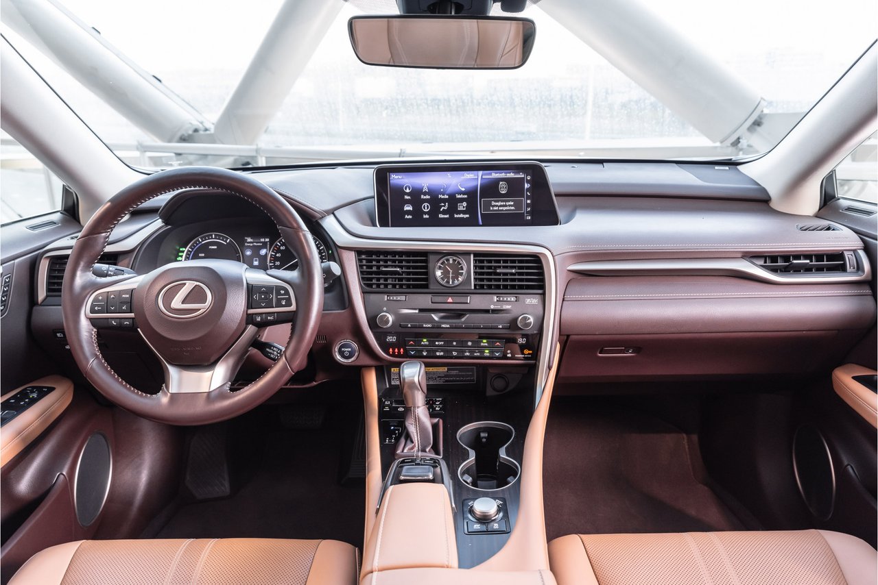

Mooi interieur van die RX overigens!

@R3D , wat dat interieur ja vind ik ook mooi.

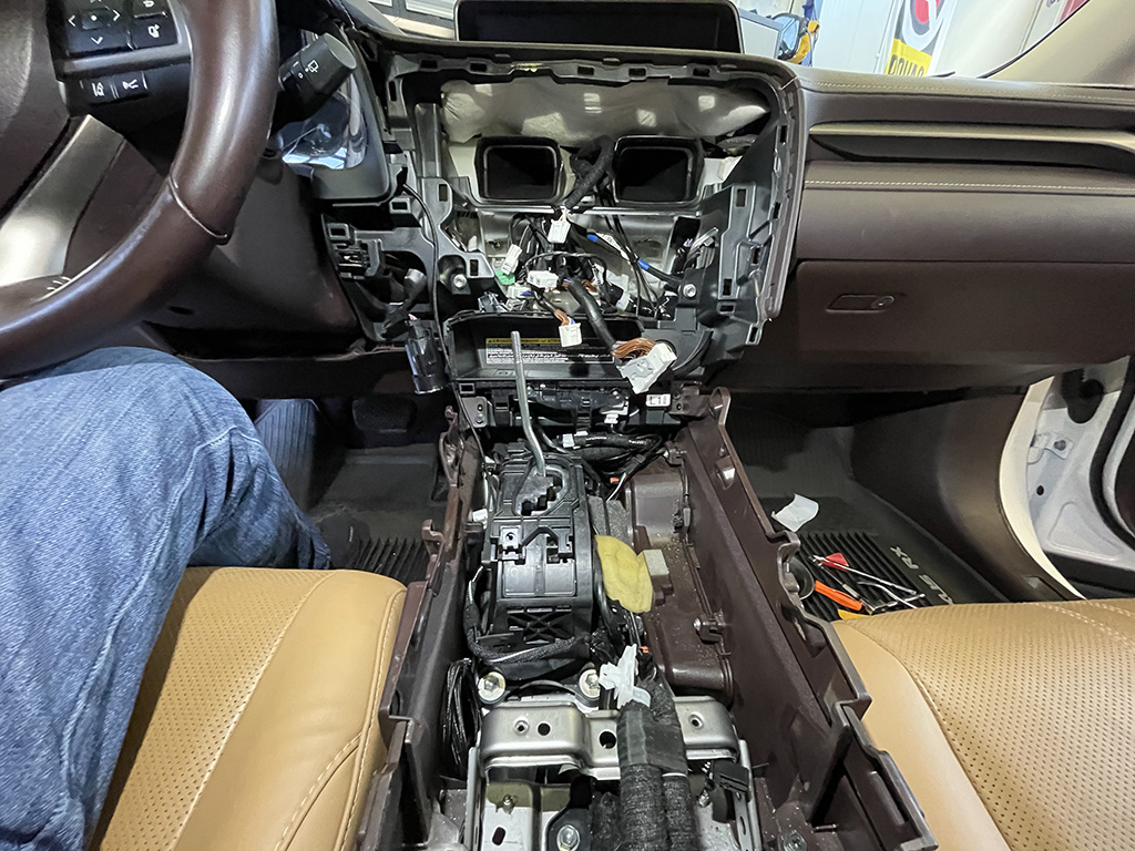

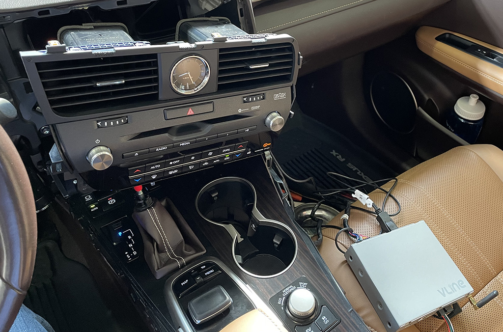

CarPlay inbouw in de Lexus RX450H.
Via @MoTrade ben ik in contact gebracht met VETOS Autobedrijf Bouman, daar zou de Grom worden ingebouwd.
Het product de Vline2 LEX89 werd alvast vooruit gestuurd, het ziet eruit als een toverdoosje.

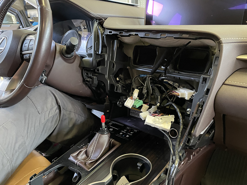

Bij Autobedrijf Bouman is met alle liefde en zorg de Vline2 LEX89 ingebouwd, maar voor dit zover is moet er heel veel uitgebouwd worden.

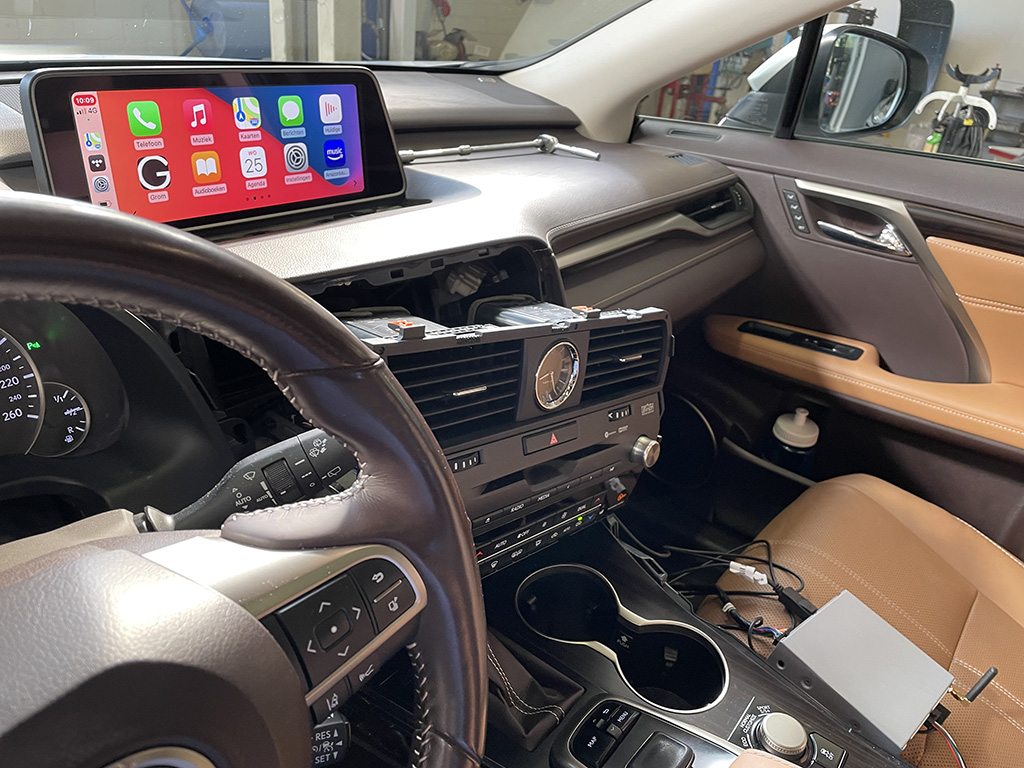

Wanneer alle kabels er tussen zijn geplaatst is het tijd om proef te draaien.
De verbinding wordt gemaakt met de iPhone, niet veel later is er teken van leven, sterker nog het werkt gewoon. Op de bijrijdersstoel ligt de Vline2 LEX89 deze zal uiteindelijk in de middenconsole worden geplaatst.
Op de plek waar je het gele en zwarte schuim ziet is de Grom ingebouwd, zie je al niet meer terug. Alle kabels/connectoren zijn uitstekend weggewerkt en trillingsvrij in de console geplaatst.

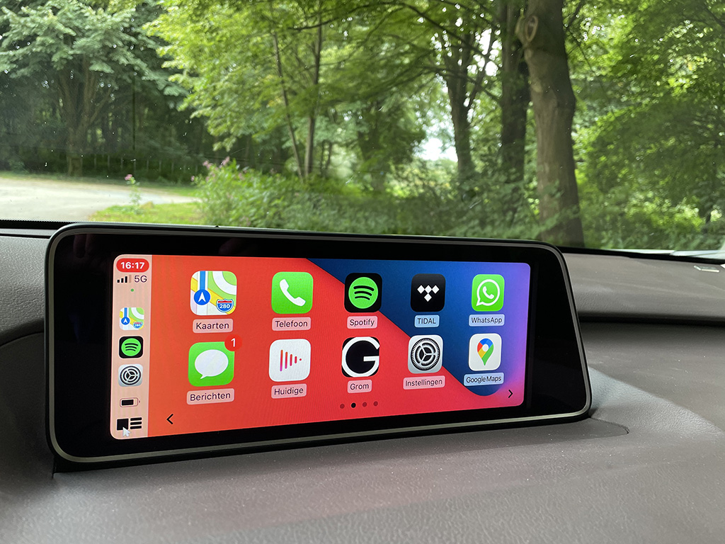

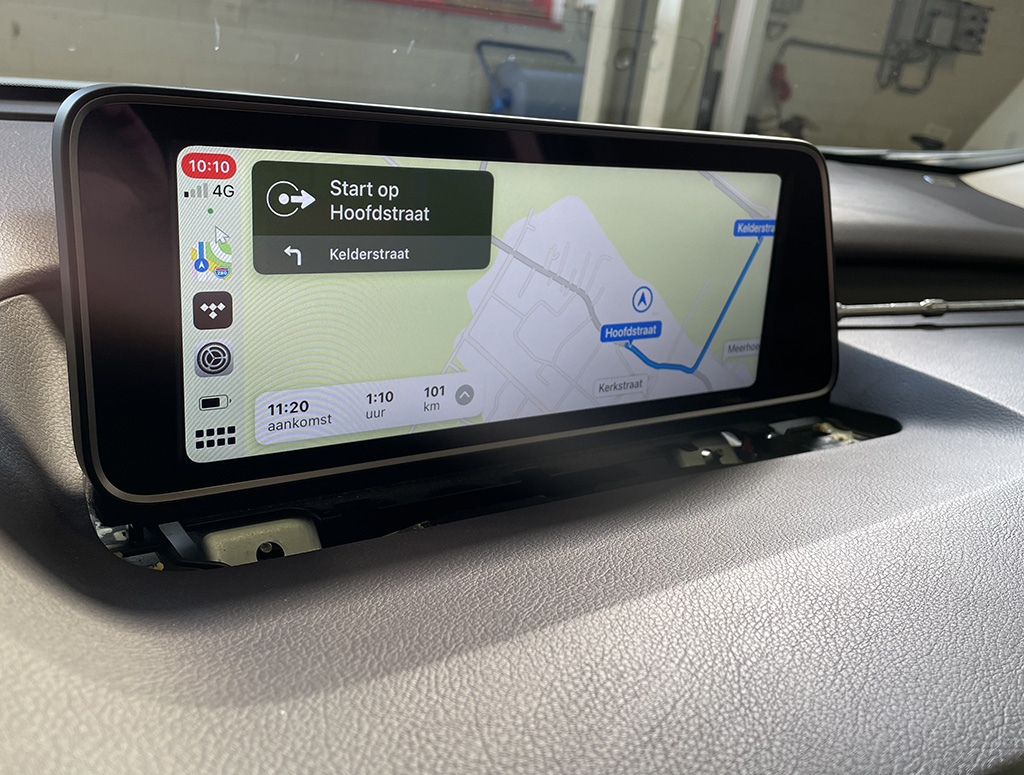

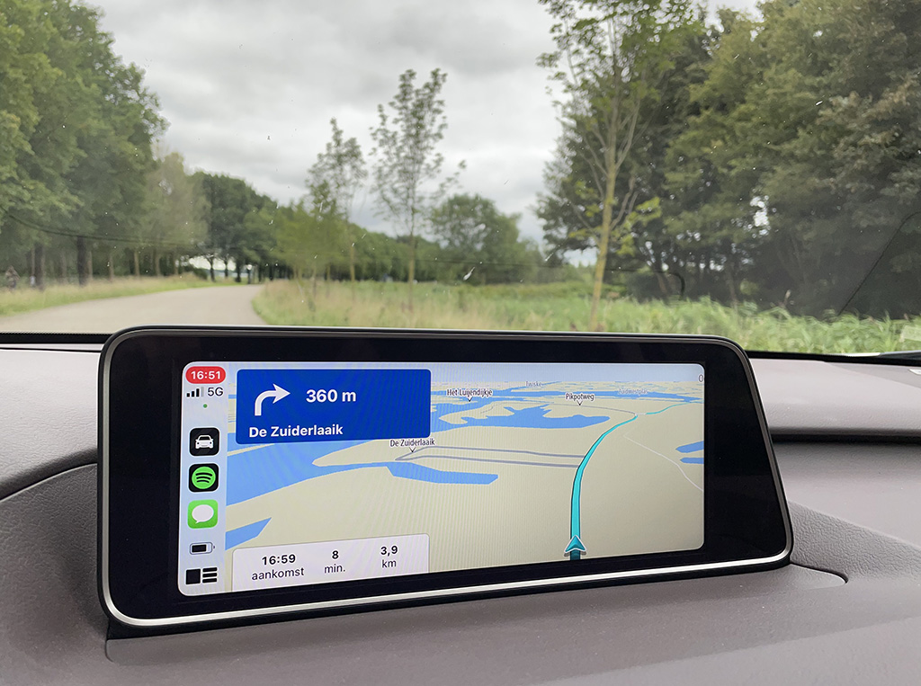

Dan gaan we proefdraaien en kunnen we navigeren met Apple's kaarten.

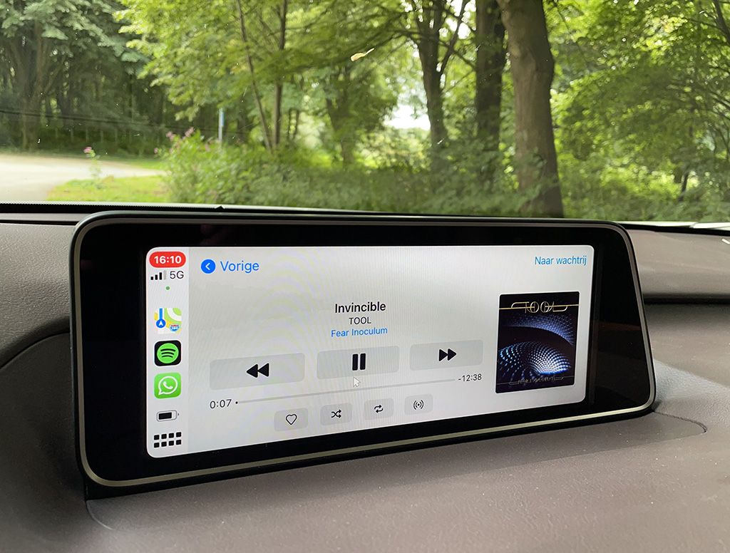

Dan kan ik op weg naar huis, op de weg naar huis draai ik Invincible van Tool, een stevig nummer, het klinkt top zowel via Tidal als via Spotify en draadloos.
Ik kan niet anders als super enthousiast zijn met de CarPlay, ook hoe alles is geplaatst en weer terug is gezet. Je ziet er helemaal niets van dat alle ingewanden zichtbaar waren, de hechtingen zijn echt goed gezet.
Ik wil Vetos en @MoTrade bedanken, het maakt het navigeren maar ook muziek nog makkelijker. Op vakantie is CarPlay straks ons navi systeem, muziek erbij. Heerlijk.
