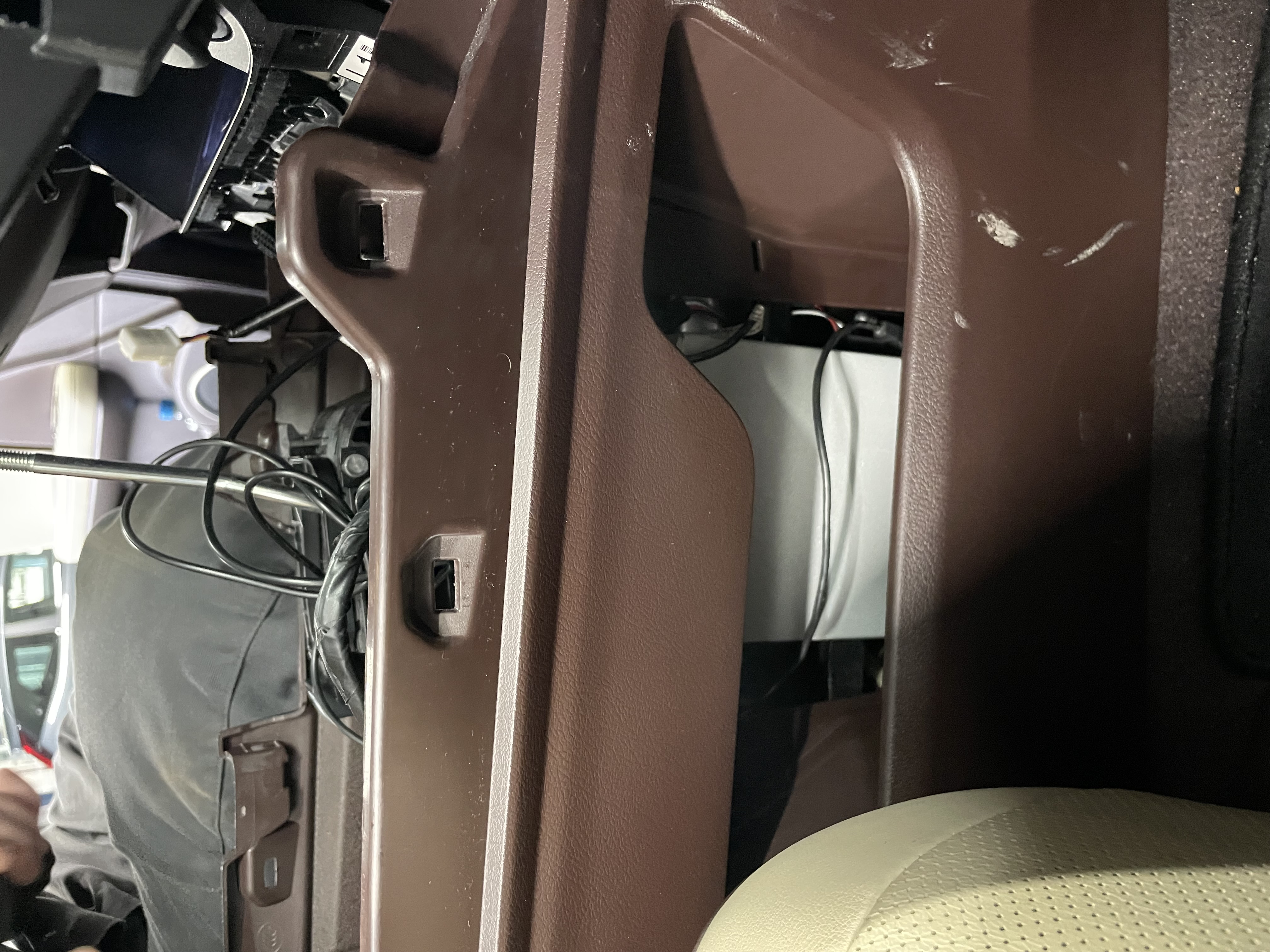

Mijn CarPlay is ingebouwd door de verkoper als gunst. Hij had het kastje achter de ventilatie unit in het Dashboard geplaatst. Het is dus zelf te doen. ik heb de ventilatie unit er ook uit gehaald toen ik de wagen net had. Maar het leek geen goede plek ivm weinig ruimte en dat het kastje wat warm kan worden. Vervolgens heb ik m bij VETOS Bouman nog eens netjes in de middenconsole laten verwerken voor ~€200. Zie foto. Succes met t inbouwen!

Te klein als in: als je de ventilatie unit eruit haalt (zie foto’s eerder in dit thread) zie je dat de ruimte achter die unit eigenlijk ongeveer zo groot is als het vline kastje dat erin moet. Dat betekent weinig ruimte voor warme om weg te kunnen. Plus het idee dat die ruimte misschien ook warm kan worden van de elektronica die in de airco en muziek unit zit leek het een sub optimale plek. De plek in de middenconsole is ook krap maar het plastic lijkt dun genoeg om evt warmte door te laten en er zit niets anders omheen dat warm wordt.
Qua koeling heb ik er zelf niks van gemerkt. Nu ook niet in de huidige plek. Hoe groot dat risico is kan ik dus lastig inschatten. Ik vond op YouTube een video van een paar jaar oud van iemand die het noemde bij zijn IS 250 maar dat zal een andere type kastje zijn geweest. Dus dat het warm kan worden kan ik beredeneren, maar hoe warm weet ik niet.
