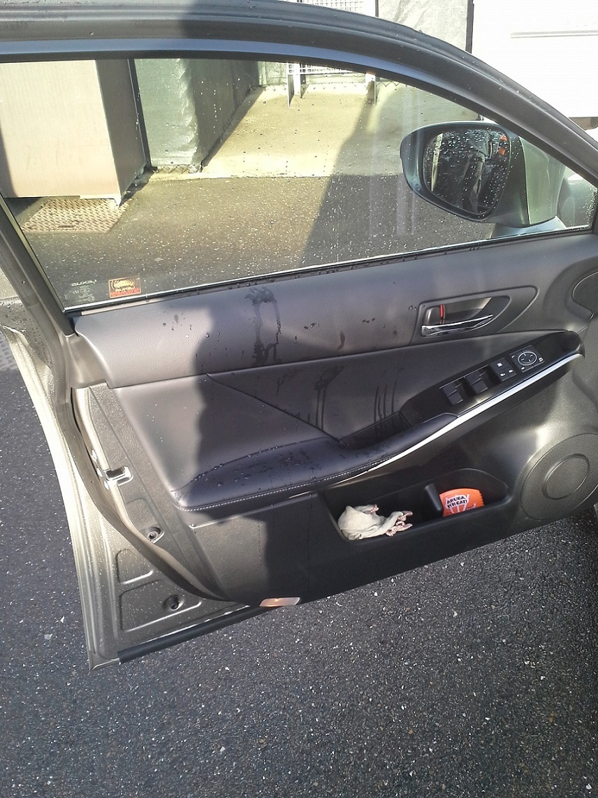

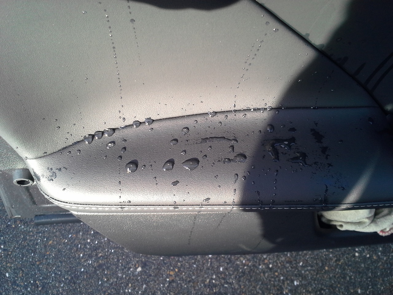

alleen te hopen dat de uitkomst niet is zoals de foto's. dit weekend nog eens de carwash bezocht, vooral om foto's en een filmpje te maken voor de dealer. ik wacht nog op een reactie van hun, maar ik denk dat dit niet de bedoeling kan zijn?

Dat is idd niet ok. Ben inmiddels 3 keer door de wasstraat gegaan en hier geen problemen. Lijkt me dus een individueel probleem waar Lexus een passende "red carpet" oplossing voor mag bedenken.

Vandaag de wagen binnengebracht voor nazicht. De mekanieker is er mee naar de carwash gereden en geen probleem.
men belt me op en vraagt het adres van de carwash waar ik ga, en gaat daar de auto nog een keer laten wassen. Daar ik in de buurt was, ben ik ook naar daar gereden met de vervangwagen (CT200h) en bij de test daar, veel water in de auto. Even met de CT er door en ook water, zij het veel minder in de wagen.
Nu zou het water volgens de mekanieker niet via de ramen komen, maar vooral via de deur bovenaan. blijkbaar duwen de schrapers met hun waterstraal de rubbers open boven aan de deur als ze het zand/vuil van de wagen spuiten.
of dit een alleenstaand probleem is of dat het algemeen is weet ik later, ze gaan de demowagens ook een keer testen in de carwash om te zien. maar de mekanieker dacht aan een algemeen probleem. dus heren, als je naar de carwash gaat en ze hebben een speciaal cabrioprogramma, best ook laten gebruiken op de IS anders zou je wel eens nat kunnen worden.
