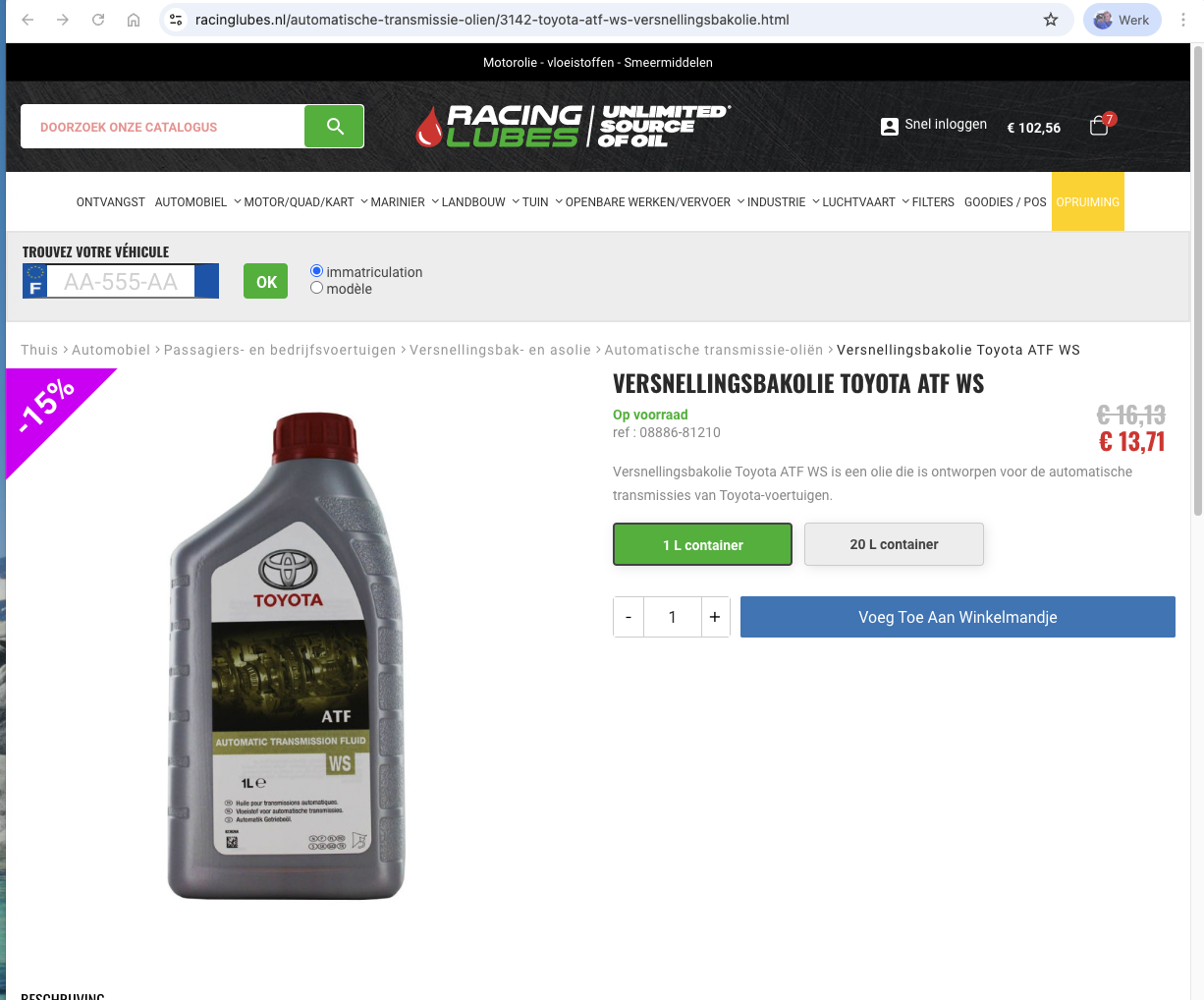

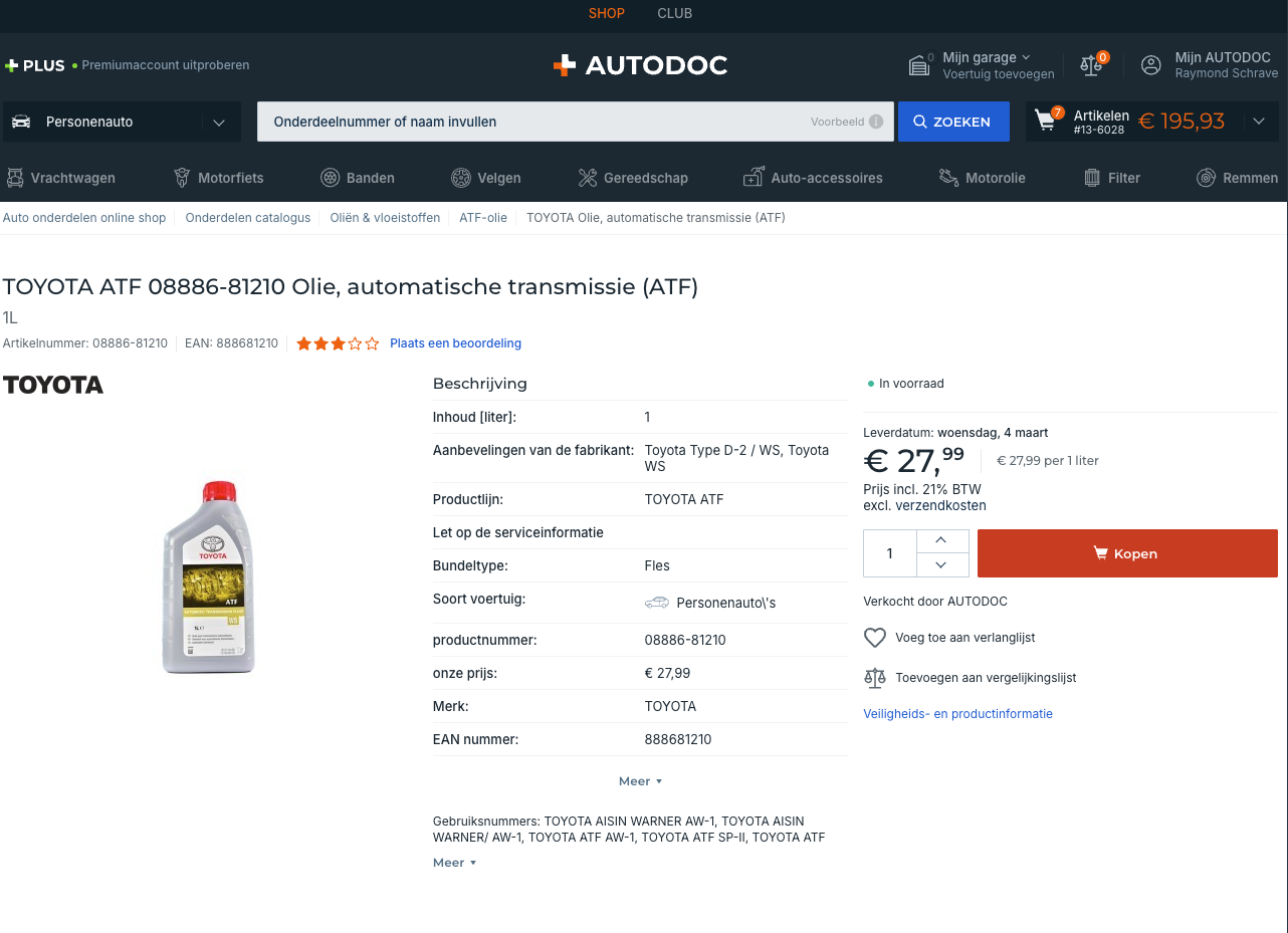

De E-CVT laat ik binnenkort verversen incl het differentieel. Toyota ATF WS. Totaal 7L inkopen, maar waar? Bij enkele bekende adressen betaal ik €27 per L en bij racinglubes.nl maar €14,- per L. Wat is het 'addertje' ? Beide incl btw. Verschil totaal gaat richting €100.....
Kan iemand daar iets zinnigs over zeggen? Olie racinglubes.nl komt uit Frankrijk.

De beide oliën/sites uit je screenshots zijn hetzelfde als de dealer gebruikt dan wel verkoopt: orig. Toyota ATF WS... Dus of je die nou besteld of bij de dealer, dat gaat geen verschil bieden; je zult dezelfde nachtrust ervaren. 😉
Waarderingen: Raymond Schrave
Idd, die 2 uit je screenshot zijn exact dezelfde.
En je moet idd die met de rode dop hebben, de Toyota WS (world standard).
