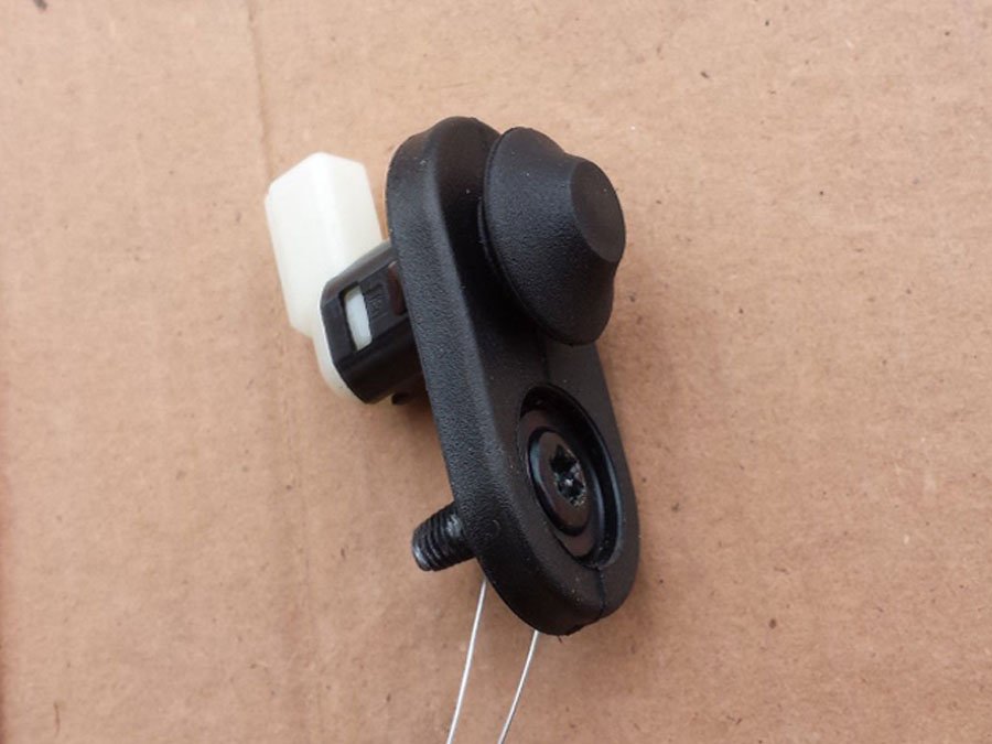

Wat een gedoe weer Erikzalm Ik zou denken aan onderstaand onderdeel.
Geen idee hoe het heet en of het om te testen uitwisselbaar is met de rechterportier ?
    74,9 KB · Weergaven: 65
Is dat niet wat ZerOne al had aangegeven en wat Erik ook had getest?
Dat onderdeel is een drukcontact, portierschakelaar, etc.
Erik, zou het niet kunnen dat er iets mis is met de 'door' schakelaar van de hemelconsole? Anderzijds kun je misschien nog denken aan het relais wat de dimfunctie verzorgt van de binnenverlichting tijdens sluiten/openen deur.
