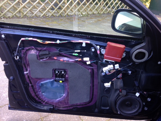

Nou... weer even een update... ben gister druk aan het meten en zoeken geweest... maar kom er echt niet uit... ook alle stekkers op mijn deur los gehad... en nog steeds dezelfde storing... Ik vind het ook erg moeilijk om de draden te volgen... heeft er iemand toevallig ergens een tekening hiervan?? Heb internet helemaal af gezocht.. en kan soms hele kleine onduidelijke tekeningen vinden, maar daar heb ik niks aan... want dit is zoeken naar een spelt in een hooiberg zo... Ook heb ik bij de bestuurderskant links onder bij een aantal stekkers zitten rommelen... maar mijn dome bleef spanning houden, en de melding. wordt dit allemaal ergens anders vandaan gestuurd? want ik heb geloof ik bijna alles los gehad bij de zekeringenkast..

Er zitten verschillende MPX computers in de auto, o.a. de deuren, etc. Je moet dus weten welke waarvoor verantwoordelijk is. Nu heb ik wel eens zulke lijstjes voorbij zien komen, maar kan die niet zo snel meer terugvinden... :angry:
Klopt ja... ik zag deze wel zitten in mijn deur, maar volgens mij is die voor de ramen en dergelijke. want na afkoppeling van die hele gebeuren, bleef het hetzelfde..
