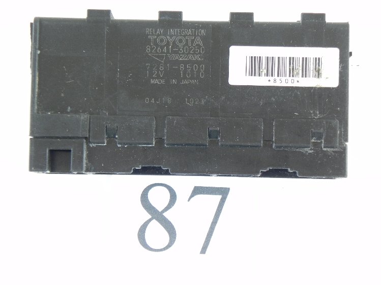

Wat je mogelijk kunt laten nakijken is de 'dome integration relay'. Dat verzorgt de schakeling verlichting deuren en plafondlamp etc. Die box zit nabij je zekeringenkastje.
Zoiets dus:
Dat is inderdaad ook wel een goeie ja! daar ga ik ook eens naar kijken! Bedankt!
Het rare is wel, dat dat gebeuren met die spotjes, dus wel werkt met een andere dome unit, maar niet met mijn eigen... En heb even in de manual gekeken, en ze zouden het inderdaad gewoon op die manier moeten doen, als welke deur dan ook open gaat, zou hij de spot van die betreffende deur ook aan moeten zetten...
Ja dat klopt met die spots. Ik kwam overigens een vergelijkbaar verhaal tegen aangaande een LS. Zodra de schakelaar binnenverlichting werd uitgezet, niks aan de hand, maar 'aan' wel. Daar was deze 'relay' ook debet aan. Die dingen lijken niet al te prijzig, dus mocht dat het zijn, kom je er relatief goed mee weg. Overigens gaan veel van die relays stuk door gepruts met LEDs of kortsluiting e.d.

Wel ff vraagje, die dome integration relay, zit die nou naast je zekeringkastje bij het stuur of onder de motorkap?? Voordat ik me eigen scheel zoek :xp
Ik heb de "dome integration relay" gevonden, maar ik denk niet dat deze de binnenverlichting en dergelijke schakeld... want toen ik hem loskoppelde werkte dit gewoon allemaal nog, zoals het daarvoor deed.. wel een hele lading andere "check" meldingen, maar het dome verhaal bleef.... Ik ben echt een beetje ten einde raad...
