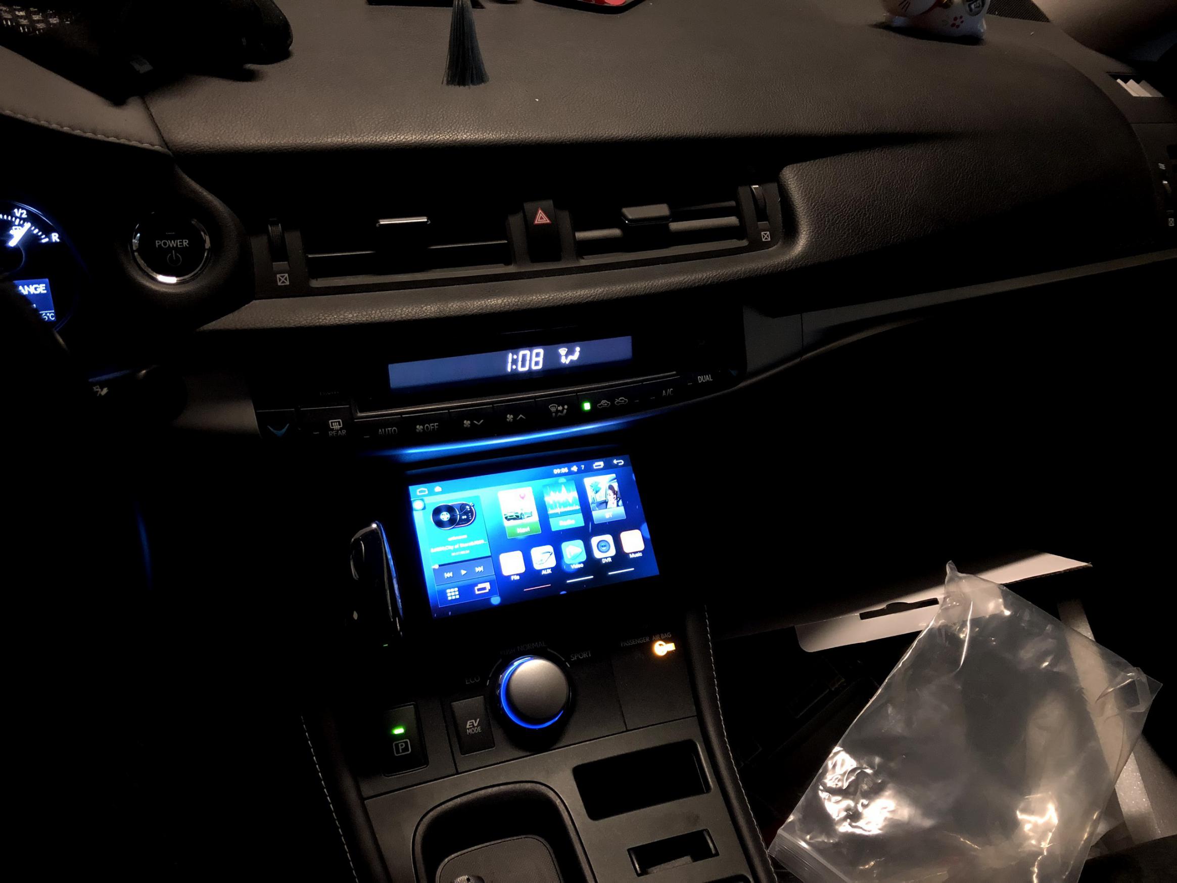

Dankjewel, de mijne is van 2013 met originele TomTom navigatie, werkt overigens ook prima, maar ik vind Sygic veel beter gebruik sygic al jaren op mijn telefoon en ben dus blij dat het ook op de Chinees zit. Als het goed is moet dit systeem op alle CT's werken. Inderdaad moet er normaal import heffing betaald worden, in mijn geval is het zonder import heffing erdoorheen geglipt dus was ik nog geen 250 euro kwijt incl. verzendkosten. Ik geloof dat normaal de import heffing nog eens +- 60 euro zal zijn.
Ik ben echt super blij met de Chinees de Android werkt top, internet via de telefoon, en alles werkt zoals op je telefoon echt super handig. Radio is ook top.

Ziet er goed uit! Is de verlichting van de knopjes (src, vol, etc) op de radio ook in het groen?
Hoe lang was je bezig met inbouwen? Nog tips voor inbouw?

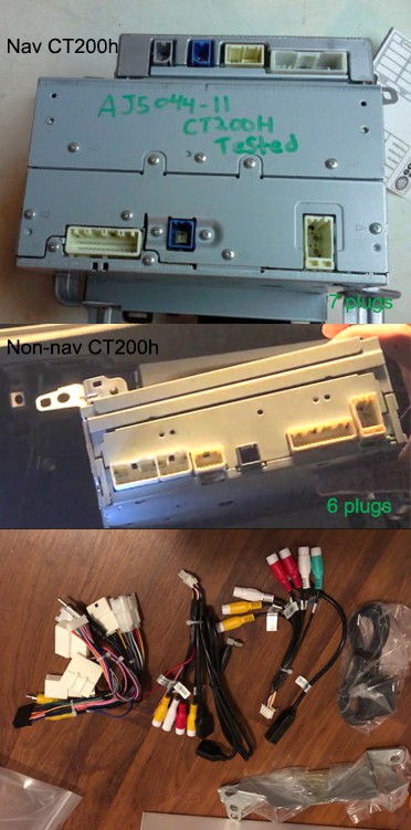

CT200h met org. nav + mark levinson hebben extra stekkers die niet op de chinese radio zitten.

Ik heb wel een stekker adapter erbij zitten met subwoofer out, tv out e.d. die ik waarschijnlijk niet nodig heb voor mijn non-nav ct200h.

Dit is de radio, wordt op pagina 1 van dit onderwerp ook genoemd, volgens mij door jou. Vagtech heeft hem er ook in zitten. Heb jij een andere versie gekocht waarbij die adapter geleverd wordt?
Ik heb die inderdaad ook besteld maar Vagtech heeft een ander model (met knopjes).
Er zit een adapter bij die je tussen de originele kabelaansluiting en de chinese radio plaatst.
Bij die adapter houd ik een aantal verschillende maten (1 brede en wat audio pluggen) stekkers over o.a. gelabeld met subwoofer, R, L, tv out, etc.

Jij hebt dus de radio uit bovenstaande link? Kun je nog even voor de zekerheid de link naar de door jouw bestelde en geplaatste radio geven? Dan weet ik in ieder geval zeker dat ik dezelfde bestel waarbij ik een adapter krijg. Nog steeds een gok of de adapter inderdaad bedoeld is voor het ML systeem want er is ook een audio systeem voor de CT geleverd met 10 speakers waaronder een subwoofer toch?
Dit is hem: https://www.aliexpress.com/item/Bway...7b644c4dnPf4yZ
Het is inderdaad een gok. De stekkers van de nav-ct200h zien er anders uit, zie afbeelding.
De eerste 3 rechts komen overeen maar de 3 links niet (die zitten boven bij de nav-ct200h). Ik zou toch even doorvragen met foto's van je dashboard.
Ik heb een aantal ongebruikte stekkers maar dat zijn dus bijna alle audio/video pluggen; rood, wit; geel groen, (mss voor 'n versterker?) en een witte rechthoekige blok.
De non-nav ct200h heeft 1 vierkante aansluiting maar de nav ct200h heeft er 3 van zulke types. Bij de adapter heb ik er alleen maar 1 van. Het kan zijn dat die overbodig zijn voor de chinese radio (mss is het data uitgang voor de dvd/cd drive).
Bi Seicane wordt er wel n foto gebruikt met de nav-ct200h dashboard:

Bedankt voor de foto's en uitleg. Ben bang dat het bij mij dan niet gaat werken... jammer! Een gokje van dik 200 euro vind ik te gortig, en retour sturen naar China is vragen om ellende... jammer dat Aliexpress geen PayPal accepteert want dan krijg je de retourkosten vergoed.
Bij mij werkt alles, de stuurbediening de originele TomTom navigatie ook deze werkt natuurlijk gewoon nog via de muis.
Nee de radio verlichting is wit dus niet groen zoals OEM.
Ik was Ongeveer 2 uurtjes bezig met inbouw, alles is plug and play en alles wat nodig is aan stekkers en adapters zat erij.
