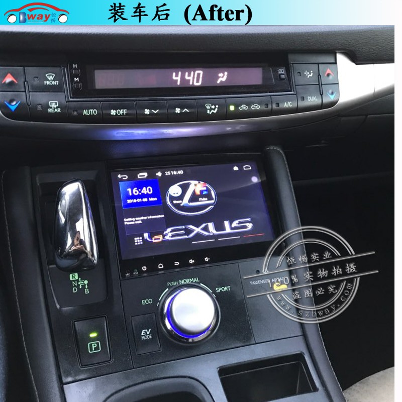

Even een update, ik heb nog steeds mijn standaard radio nog niet vervangen. Inmiddels zijn er nu Android versies voor de CT200h beschikbaar.
Op Aliexpress zijn deze rond de 250 euro en dan heb je Android 6 of 7. Hierbij kun je dan je eigen navigatie apps installeren en ben je niet gebonden aan iets vast.
Reviews zijn over het algemeen positief over deze apparaten, probleem is dat je uiteraard geen winkel garantie hebt.
Dit zijn plug en play radio's voor de CT200h (zonder navigatie). Geen extra kabels nodig.
https://www.aliexpress.com/item/Bway...ceBeautifyAB=0
Ik heb ook een handleiding gevonden:
http://www.smartauto24.com/docs/inst...de/I7105LC.pdf
Nu heb ik alles om mee te beginnen behalve ervaring.

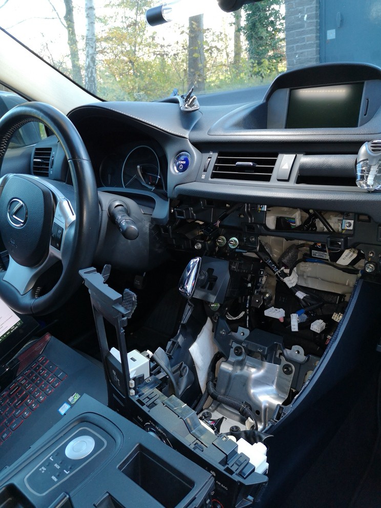

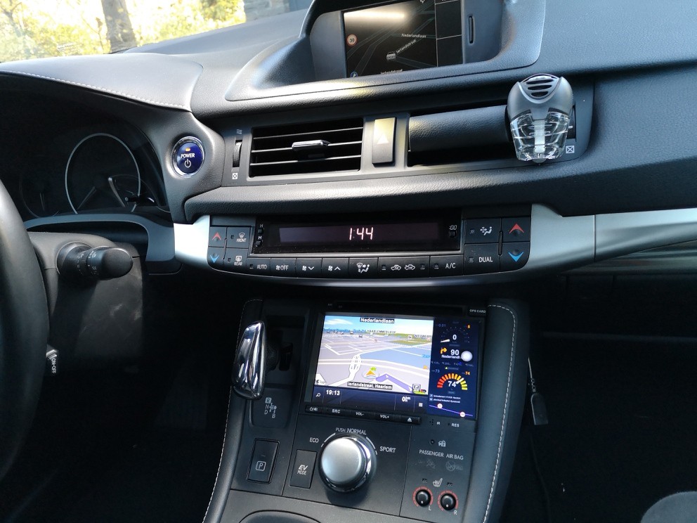

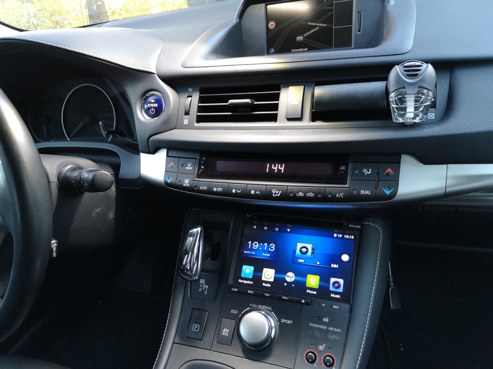

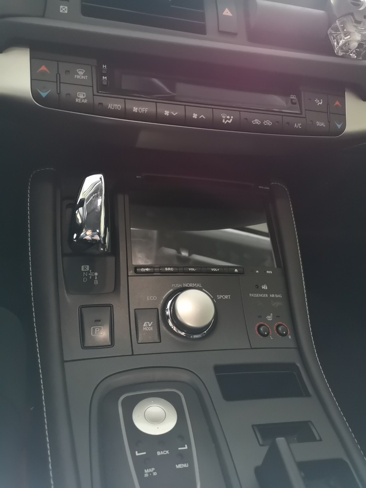

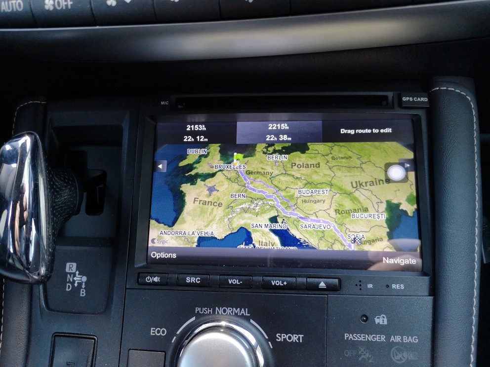

Hierbij de mijne, echt een super mooi resultaat, ben er heel blij mee. Geluid is veel beter dan de originele radio. Navigatie van Sygic is ook top. Stuurbediening werkt ook. Bedankt Roy voor alle tips.

Dankjewel, de mijne is van 2013 met originele TomTom navigatie, werkt overigens ook prima, maar ik vind Sygic veel beter gebruik sygic al jaren op mijn telefoon en ben dus blij dat het ook op de Chinees zit. Als het goed is moet dit systeem op alle CT's werken. Inderdaad moet er normaal import heffing betaald worden, in mijn geval is het zonder import heffing erdoorheen geglipt dus was ik nog geen 250 euro kwijt incl. verzendkosten. Ik geloof dat normaal de import heffing nog eens +- 60 euro zal zijn.
Ik ben echt super blij met de Chinees de Android werkt top, internet via de telefoon, en alles werkt zoals op je telefoon echt super handig. Radio is ook top.
