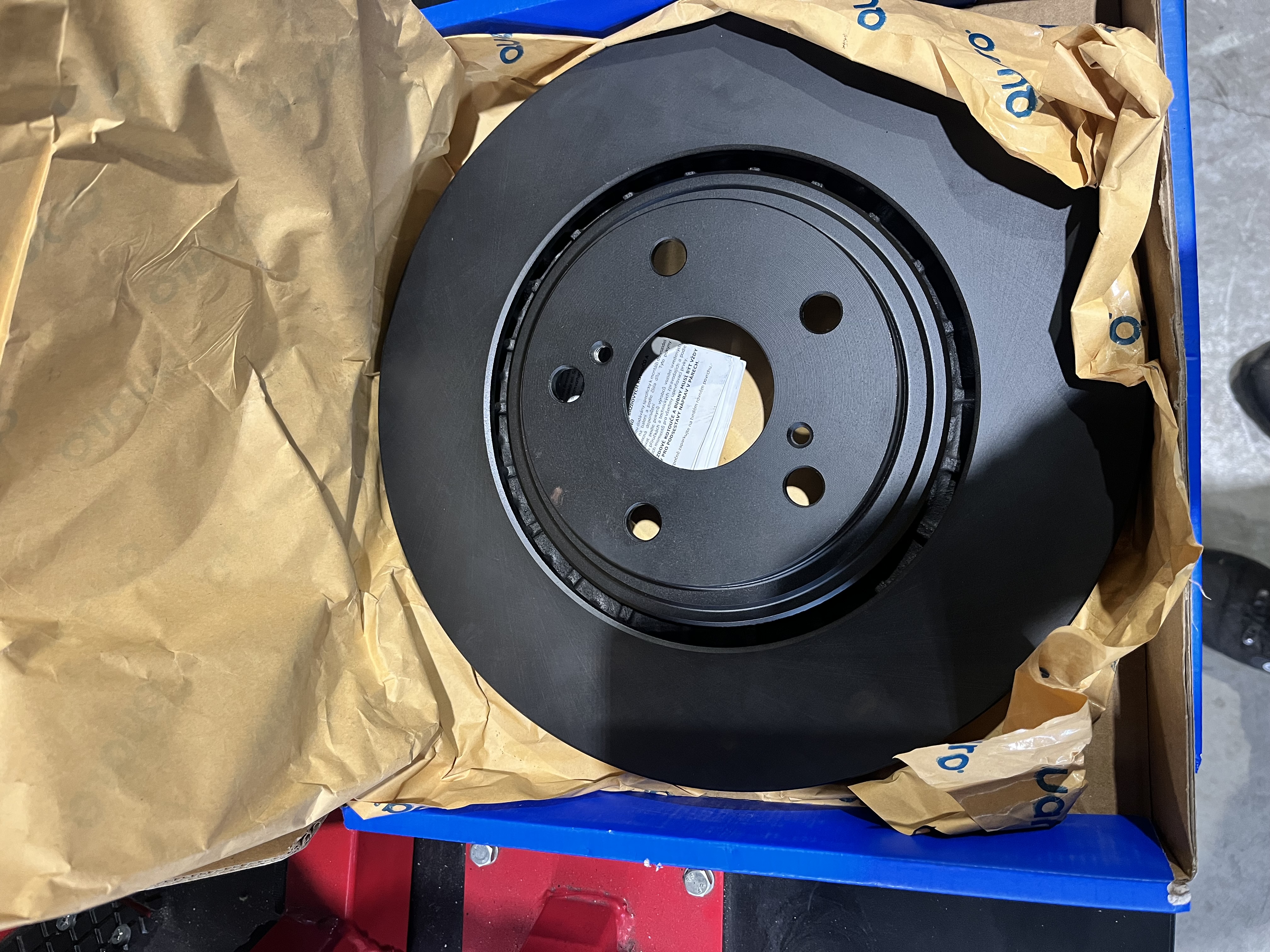

Voor de duidelijkheid; ik heb thuis gewoon een werkplaats met brug en gereedschap. Bracht m naar de Lexus voor behoud van garantie. Niet omdat ik de kennis niet heb, want ik weet zeker dat ik met mijn eigen auto secuurder omga dan dat zij dat doen.
Nu maar gelijk een setje high Carbon schijven erop. Niet omdat het persé nodig is, wél omdat ze ook gewoon erg mooi zijn😜

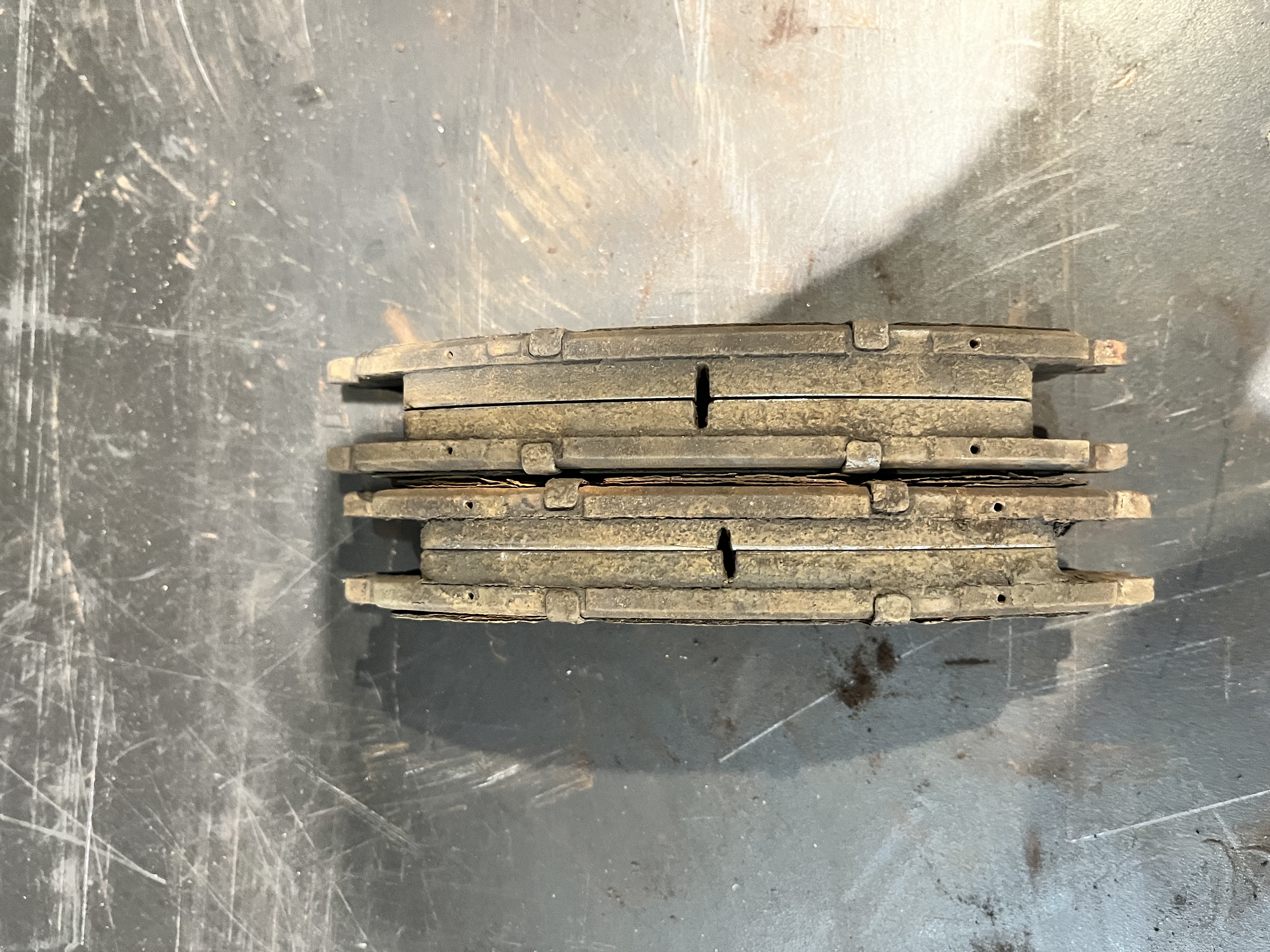

Voor de belangstellenden overigens een foto van de blokken zoals ze eraf kwamen, en dan houd ik er over op.

Inderdaad Lexy. Het voelt nog goed. Maar wil het wel tip top in orde hebben. En ben het eens met Romke, ik lees in zijn verhaal dat je het wel hebt over een erg belangrijk veiligsheids aspect. Zo voel ik dat ook. Ja, en idd niet goedkoop, voorste schijven en blokken samen rond de 1k bij Lexus Peterman Enschede.
