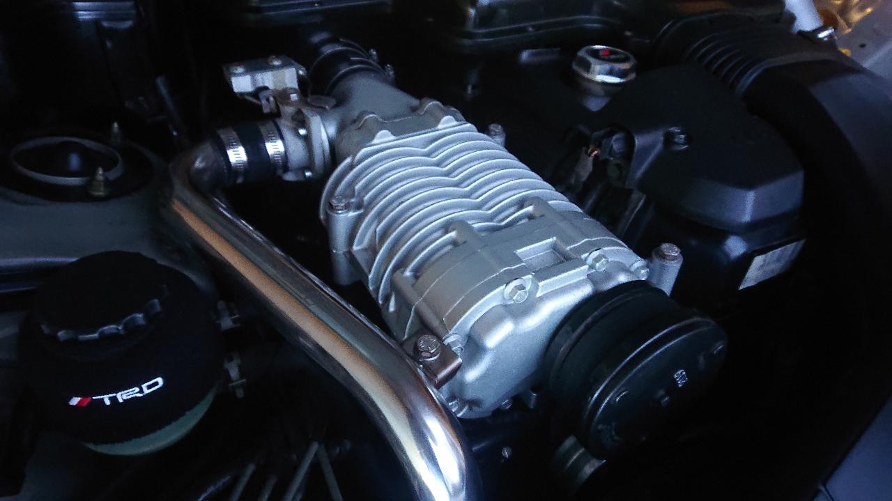

Zo ! 'ff wat stof afblazen ! Da's een tijdje terug ! Maar ik heb positief nieuws ! Mijn Lex proest nu ook !
Ik heb uiteindelijk een Mercedes compressor gekocht, dit is ook een Eaton M62. Net als TTE leverde op de Lexus IS200. Alleen is het verschil dat Mercedes was uitgerust met een magneet koppeling. In mijn geval ben ik daar erg blij mee ! Omdat ik zoveel gedoe heb gehad met de compressor hebben we in dit geval een "noodknop" gemonteerd op de koppeling. Hoor ik iets vreemds, of vertrouw ik het niet... knopje indrukken en de charger draait niet meer mee ! Erg blij mee ! De auto rijdt als een trein ! Wat een verschil zeg ! Het lijkt net of de auto hier standaard mee geleverd moest worden.. zo fijn rijdt 't !!! Ik rijdt nu met standaard 130mm. pulley en met de standaard injectoren. Gokje op 205PK....

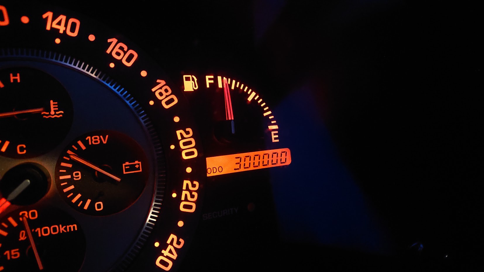

Tijdje geleden, maarre deze moest ik even delen ! De Lex is ingelopen en kan nu de inloopolie vervangen voor gewone ;-)
