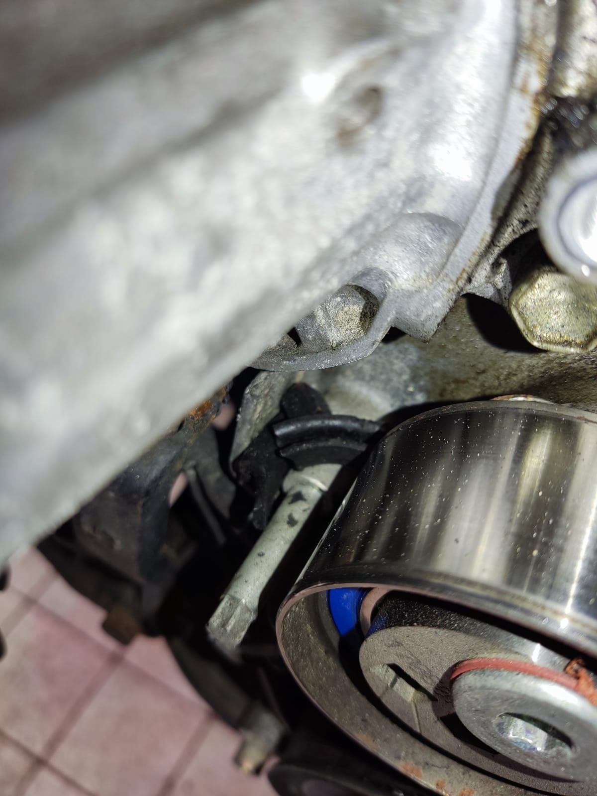

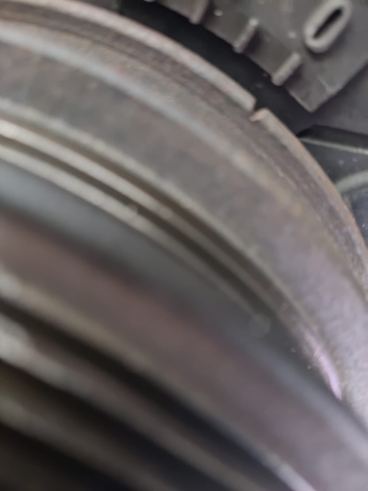

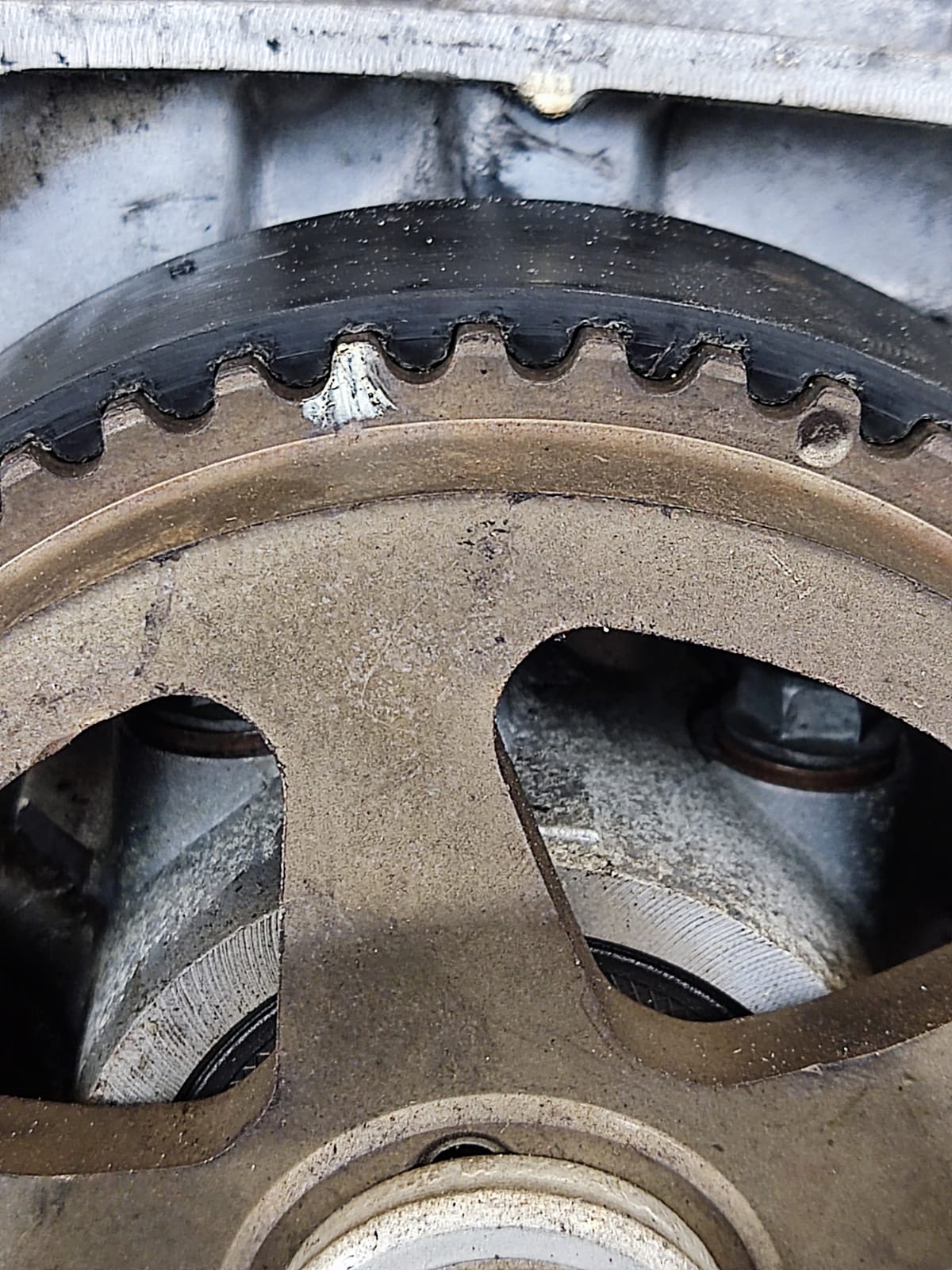

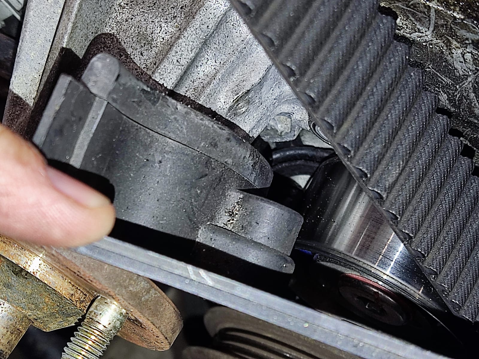

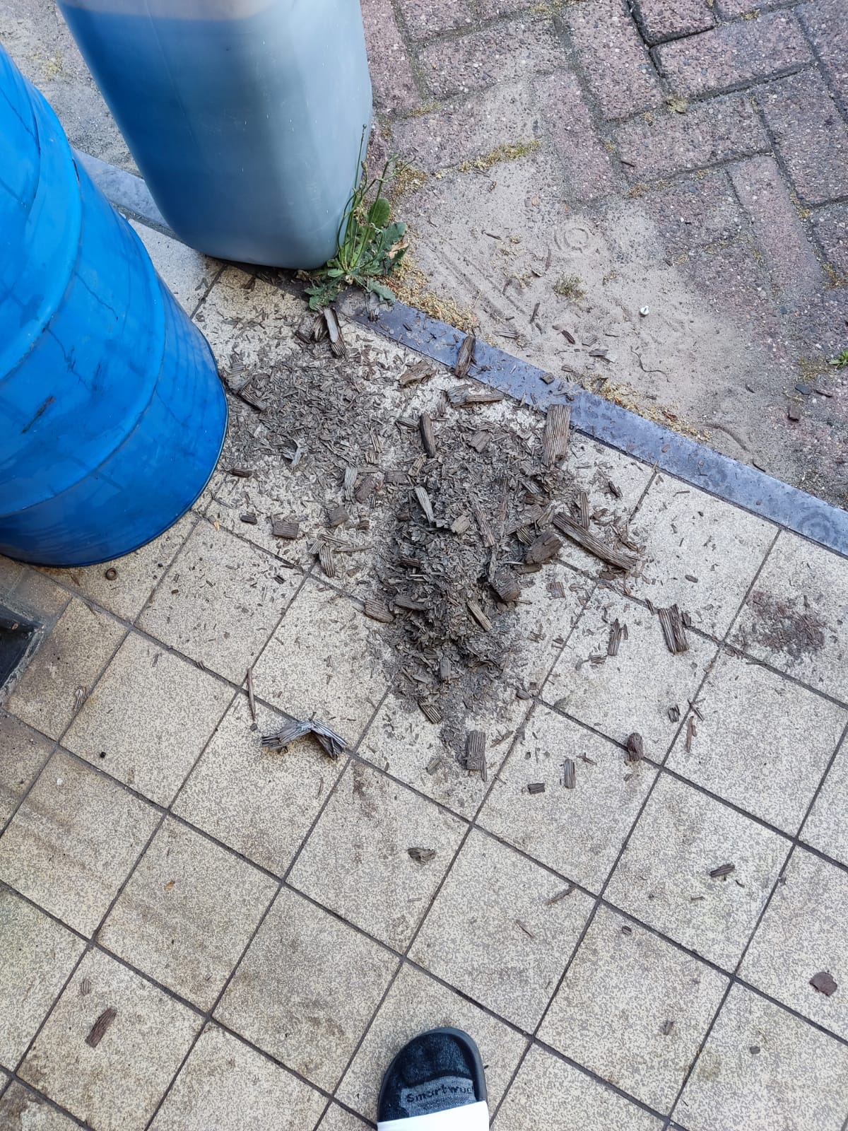

We zijn weer een tijdje verder sinds de laatste update. En ik moet zeggen, dankzij de specialist uit Breda is er de laatste weken veel gebeurd!
We hebben de Lexus ongeveer een maand geleden naar Breda gebracht. Meteen hadden ze al door dat de Lexus niet lekker liep (terwijl de mensen bij de andere garage hebben gezegd dat hij als een zonnetje liep :unsure:).

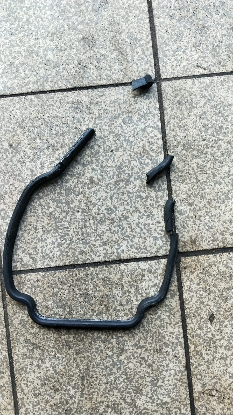

Nog geen week later was de oorzaak van dit grote probleem al gevonden. Ze zeiden dat iemand (garage in friesland?) De distributie er af heeft gehad, en daarna weer terug heeft gezet. Maar dat was niet goed verlopen, omdat ze stukjes distributiepakking tussen de tandwielen hebben gevonden (zie bijlagen). Dit heeft er dus voor gezorgd dat hij een tandje verkeerd stond.
Omdat wij dat niet wisten en ervan uit gingen dat de garage in Friesland gelijk had, zijn we dus met een kapotte distributie van het noorden naar het zuiden gereden. Dat heeft dus ook nog eens voor een kapotte nokkenas gezorgd. Ik durf nog niet meteen te concluderen of dit ook echt de garage in Friesland hun schuld is of niet. Vandaar dat ik er (nog) niet achteraan ben gegaan.
Ondanks het feit dat dus de distributie (en wat kleine zaakjes eromheen) niet goed waren, en daarna gerepareerd waren, had hij uiteindelijk nog maar 90% van zijn vermogen teruggewonnen. Wel konden we weer naar de 7.000 toeren draaien.

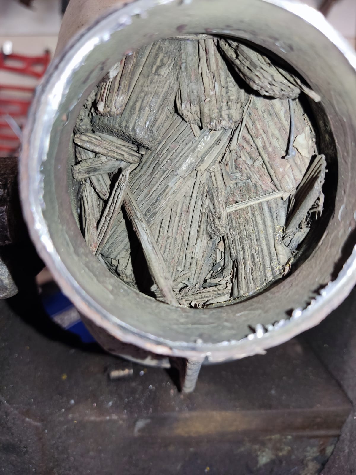

De afgelopen week hebben ze nog één mogelijkheid bekeken van het vermogensverlies. En dat is maar goed ook. De katalysator was ook nog eens kapot/verstopt. Dankzij wat laswerk is deze weer in goede conditie en heeft hij uiteindelijk weer zijn 100% van de 155 pk! (Of wat er nog van dr 155 pk over is vanwege slijtage).

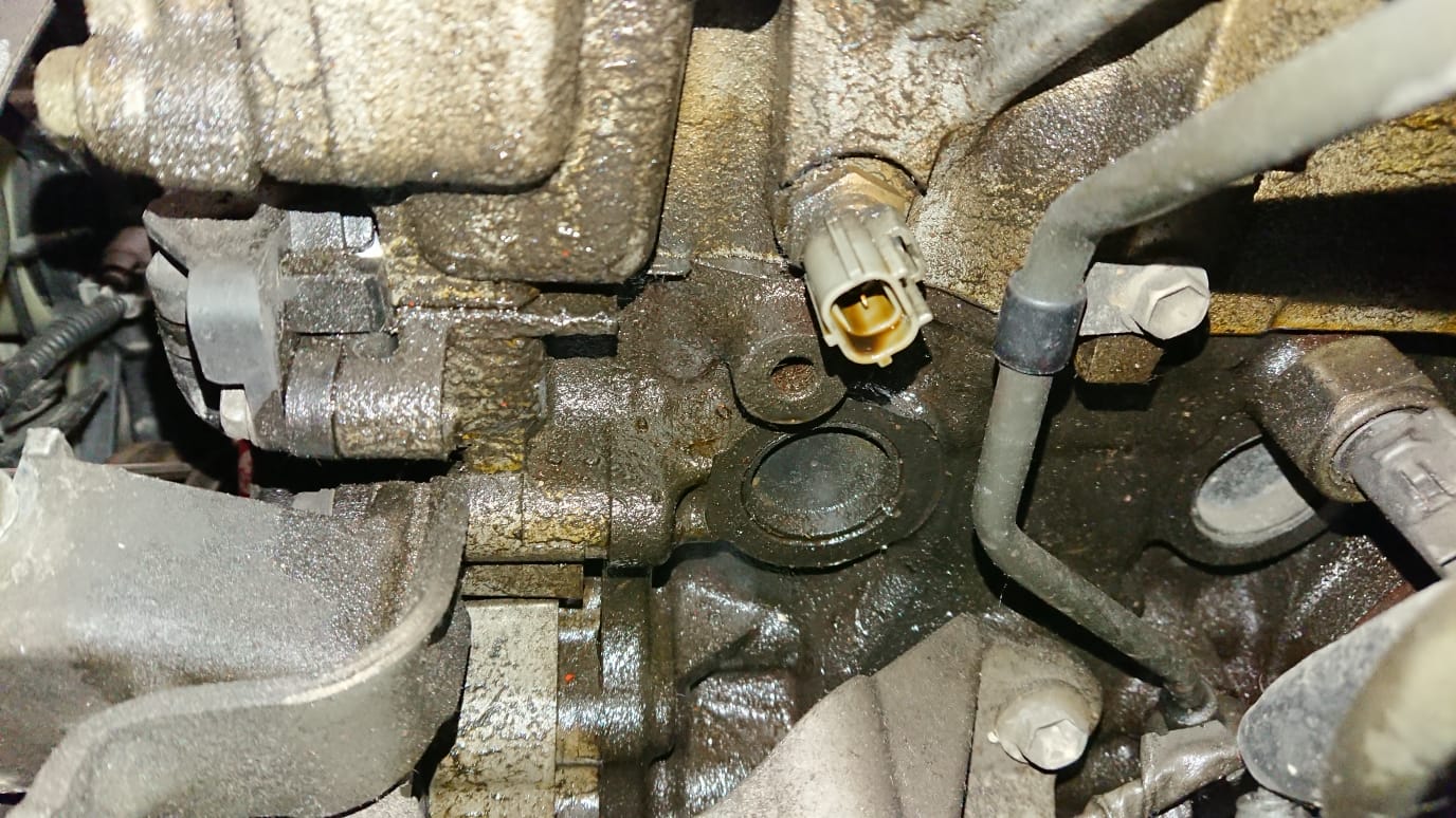

Het enige wat er nu nog aan de hand is zit bij de klepseals. De klepseals zijn niet meer goed waardoor er dus een inwendige olie lekkage aanwezig is. Ik ben nog niet van plan om dit ook meteen te vervangen omdat het een nog best grote klus (en dure klus) is en ik er (hopelijk) eerst nog wel veilig mee kan rijden.

mooi dat hij weer (bijna) klaar is en nu wel goed loopt. Dat je een rit van friesland naar brabant hebt gedaan met de auto is natuurlijk ook niet een goede keus geweest. Ik had zelf persoonlijk op autoambulance gezet en zo erheen gebracht om eventuele extra ellende te voorkomen. Er is door de bedrijven die eraan gewerkt hebben mooi prutswerk geleverd. Een dealer had dit ook kunnen oplossen en desnoods een specialist kunnen vragen van hoe en wat. Nu de klepseals nog en dan maar genieten

Een verstopte katalysator is meestal het gevolg van het langdurig gebruik van een voor de motor minder geschikte motorolie met een te hoog sulfaatasgetal. Het sulfaatasgetal is een maat voor de hoeveelheid metallische additieven in de olie, die bij verbranding tot afzettingen op de katalysator kunnen leiden en deze gedeeltelijk kunnen verstoppen. Sinds een aantal jaren is het toegestane sulfaatasgehalte in meer recente motoroliespecificaties verlaagd en dat zou het probleem moeten voorkomen. Olie die voldoet aan die meer recente specificaties staat bekend onder de naam "low SAPS oil", wat betekent dat het gehalte aan metallische asvormende bestanddelen ("sulphated ash"), fosfor (P) en zwavel (S) lager is.
Door de katalysatorverstopping zal ook de doorstroming van het uitlaatgas verminderen en dat kan weer tot gevolg hebben dat de gemiddelde temperatuur in de verbrandingsruimte oploopt - wat dan op zijn beurt verharding van de klepseals tot gevolg kan hebben.

Even mijn ego strelen,blij dat ik gelijk had met verstopte cat en verkeerde timing en dat zonder de auto gezien te hebben. Verbaasd me dat het zo lang geduurd heeft en zoveel onderdelen vervangen voor niets.
Klopt ja! Ik had die garage nooit moeten vertrouwen haha, wel gek. Want wij waren inmiddels al meer dan 10 jaar vaste klant bij hun. Ook voor het onderhoud op onze amerikaanse klassieker, en dat ging altijd goed en was nooit duur. En nu ineens wanneer ik mijn Lexus er achterlaat loopt alles in de soep :unsure:.
Dat legt dus al heel veel uit! Ik dacht eerst dat die klepseals gewoon uitgedroogd waren of zoiets..
De olie die er eerst in zat bleek ook veel te dun te zijn (5w30). Ik weet niet of dat er wat mee heeft te maken maar het was niet ideaal.
Die klepseals (hoewel ook in nieuwstaat tamelijk hard) dienen niet verder te verharden tijdens gebruik omdat dat de afdichtende werking daarvan kan verminderen. De motorolie dient zodanig samen gesteld te zijn dat die (bij normale verversingstermijnen) de klepseals in originele staat houdt en deze niet aantast door olieafbraakproducten die de harde kunststof van de klepseals kunnen aantasten. Of het een SAE 0W-20, 10W-30 of nog andere olie is, maakt daarbij niet uit. Het is de kwaliteit van de samenstelling van de motorolie die bepaald of klepseals (zeker bij opgerekte verversingstermijnen) worden aangetast of verharden.
De dikte van de olie is overigens veel minder kritisch dan men geneigd is te denken - de meeste motoren kunnen probleemloos draaien op SAE 0W-20 olie van goede kwaliteit en zorgen er daarnaast ook nog voor dat je bij een koude start niet schrikt van luidruchtige hydraulische klepstoters. Bij nieuwe Toyota en Lexus modellen wordt inmiddels SAE 0W-16 geadviseerd - binnen 2 jaar zal er in Europa waarschijnlijk ook 0W-12 en 0W-8 motorolie beschikbaar zijn. In Japan heeft men daar al enkele jaren ervaring mee, in Europa en de VS zijn fabrikanten vaak nog zeer terughoudend met een aanbeveling voor dunnere olie. Met goed ontworpen motoren en zorgvuldig samengestelde motorolie is dat echter prima mogelijk. Alleen voor BMW M-modellen wordt nog steeds een SAE 10W-60 olie gevraagd.....misschien dat ze daar eens moeten nadenken over het herontwerpen van de klepbediening :giggle:

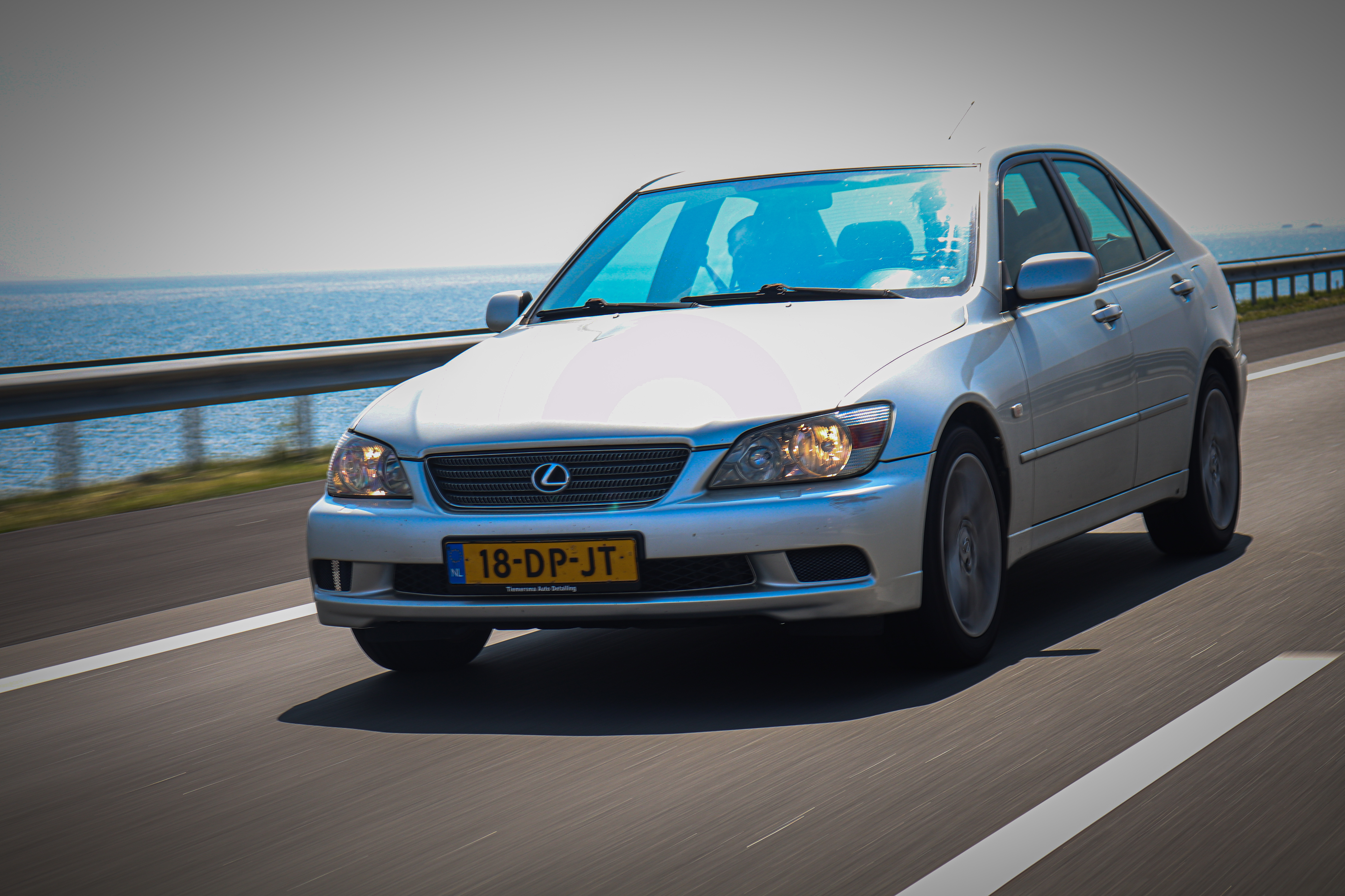

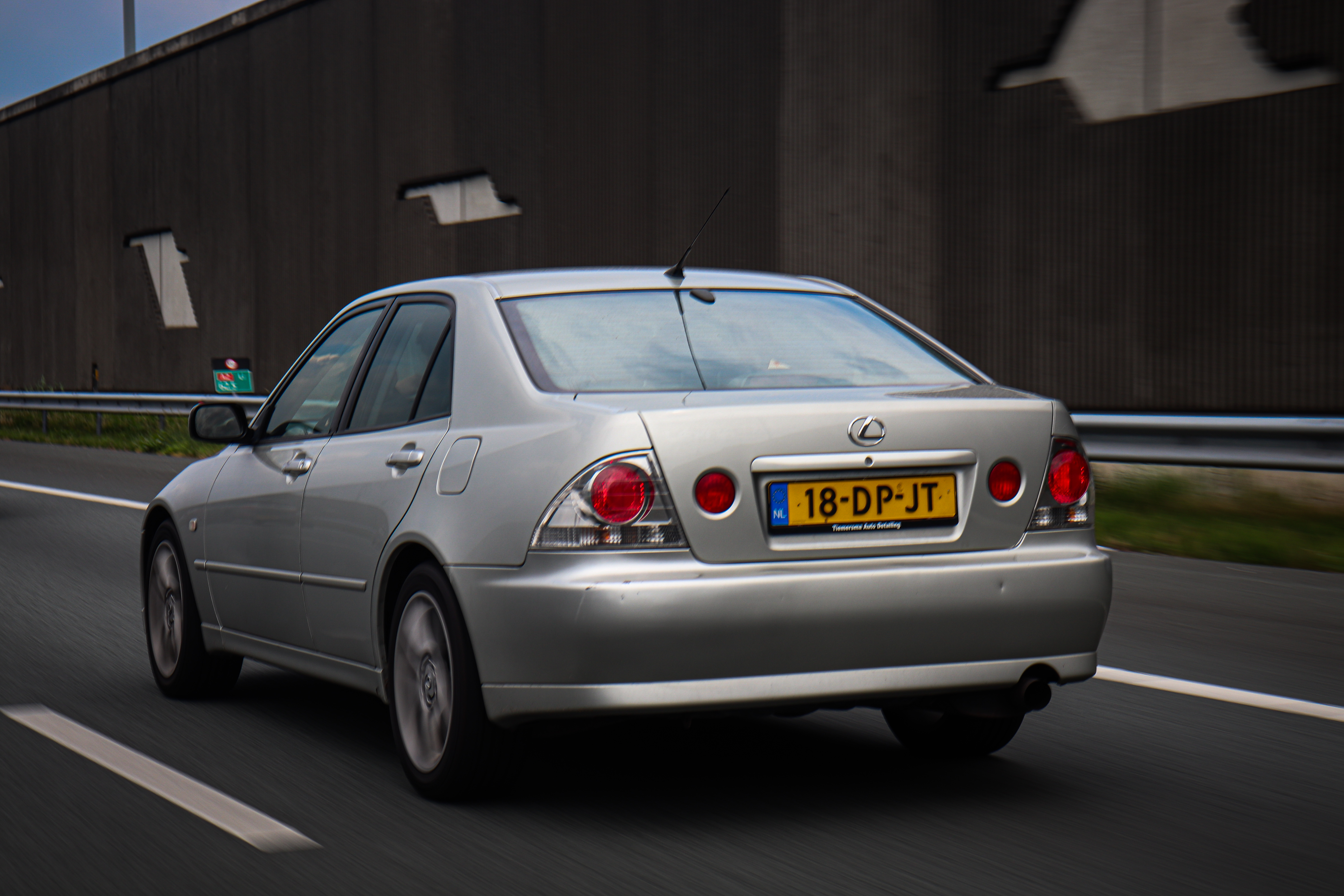

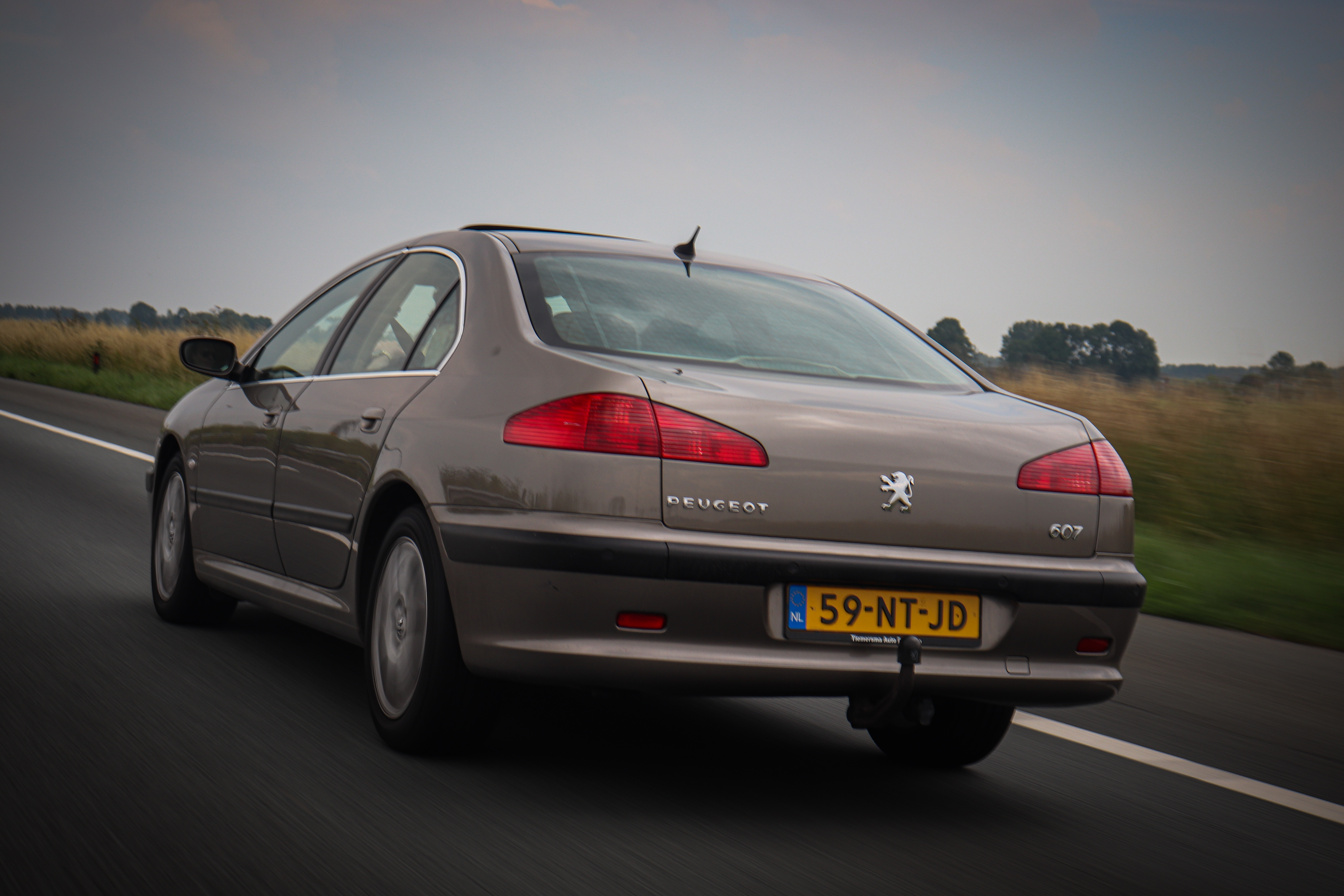

🥳Vandaag de Lexus opgehaald!
We zijn vanochtend rond 07:00 vertrokken uit west friesland over de polder naar Breda. Gelukkig in de niet meer "kapotte" Peugeot 607 van mijn broer in plaats van een klein 106je of golf 3'tje haha!
Eenmaal in Breda even het een en ander besproken, een testrit gemaakt en afgerond. Ik blijf zeggen dat deze garage zeker de lange rit waard is. Met de goede service, veel updates en goeie betrokkenheid ben ik zeer tevreden!
De terugweg was ook mooi, we zijn op de terugweg over de afsluitdijk gereden en hebben prachtig weer getroffen. En natuurlijk moest ik ook mijn kansen pakken om even wat mooie "rolling shots" te maken van de Lexus en de Peugeot haha.
Daarnaast zijn we ook nog twee Polen tegengekomen met ook een IS200, daar ook even rolling shots van gemaakt en even gebabbeld bij het pompstation.
Al met al een zeer geslaagde dag. Nu is het eindelijk genieten van de IS200!
