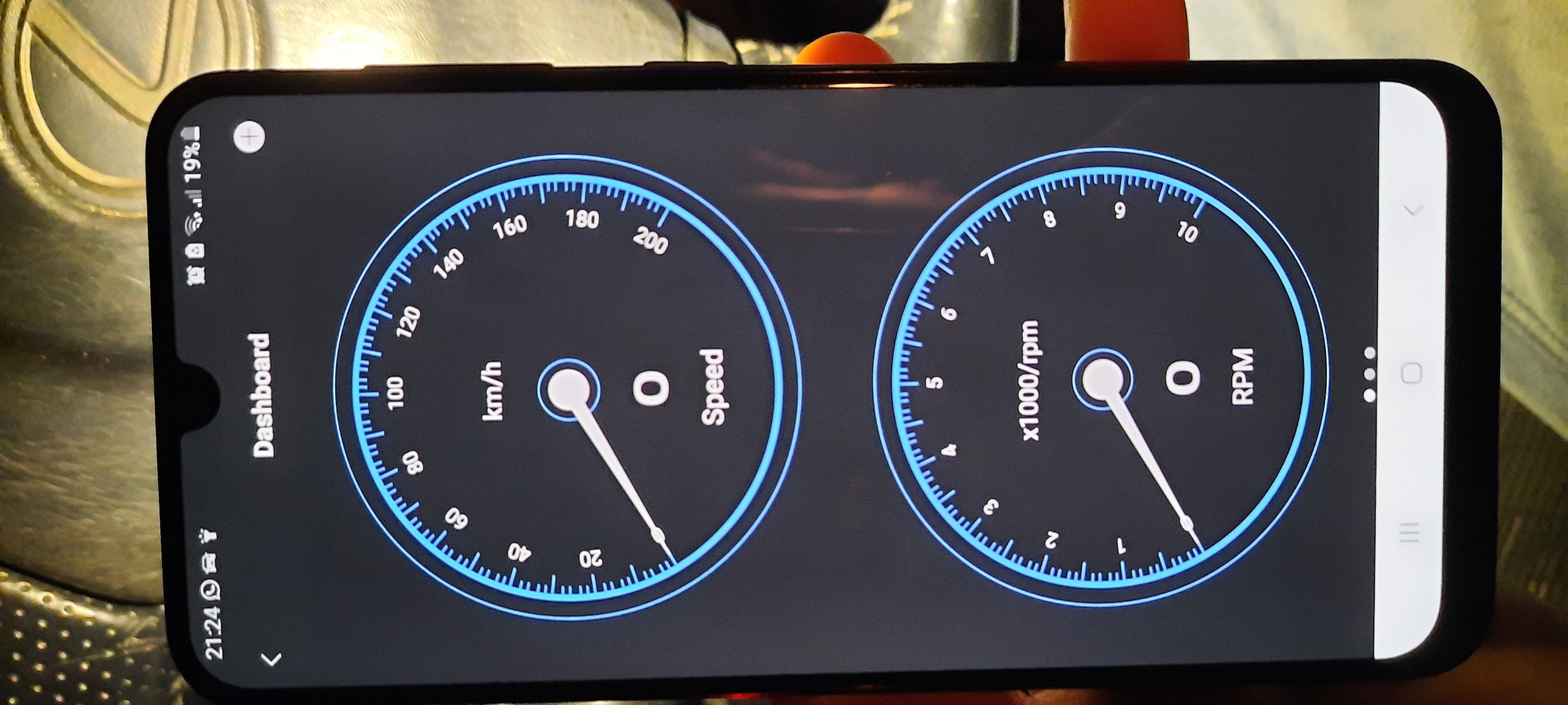

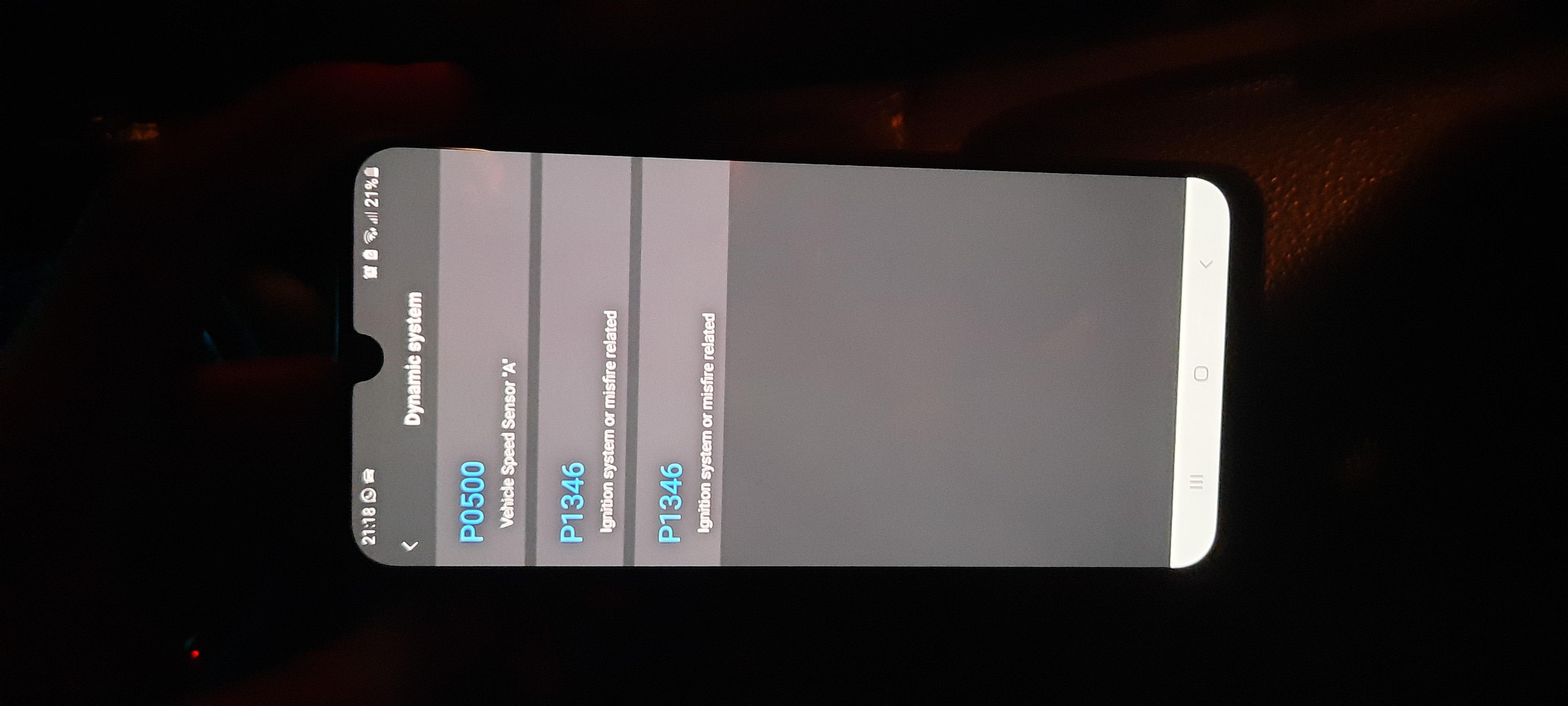

8. Bij het uitlezen van de Lexus kregen wij 3 foutcodes: P0500 (Vehicle Speed Sensor "A"), en tweemaal P1346 (Ignition system or misfire related")
9. Uitlaat rookt, ook bij warme motor, zowel buiten als in de schuur. Ook komt er naar ons idee weinig geluid uit de einddemper. Als je bij de achterbumper staat, hoor je eerder de motor dan de uitlaat. De geluiden die de uitlaat wél maakt, lijken bij de voetenruimte vandaan te komen.
10. Na het ontstaan van de blijvende motorstoring gedraagt de auto zich vrijwel hetzelfde. In het begin was er het idee dat de wagen wellicht iets sneller accelereerde en geen resonantie meer had, maar eenmaal weer op de provinciale weg was dat gevoel meteen weer weg, zie punt 5.

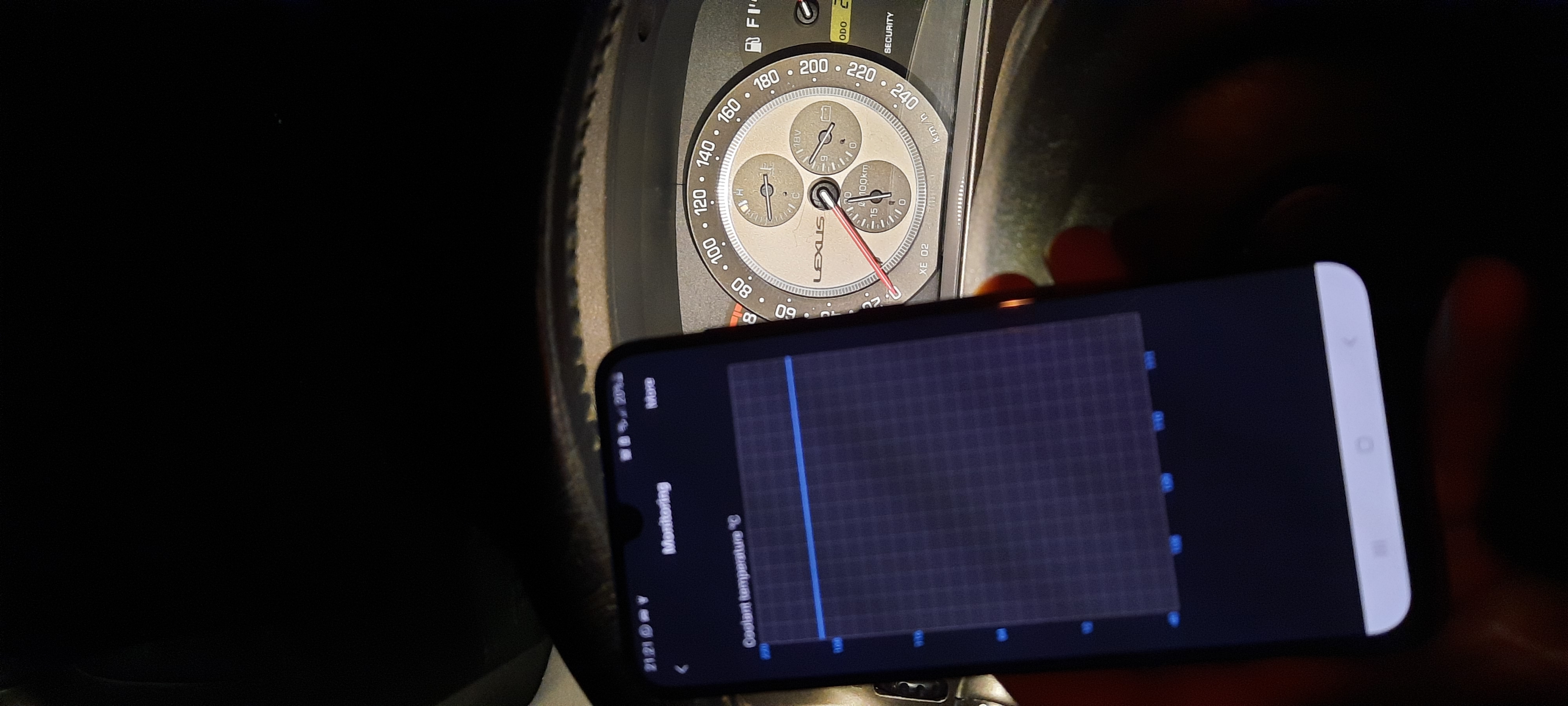

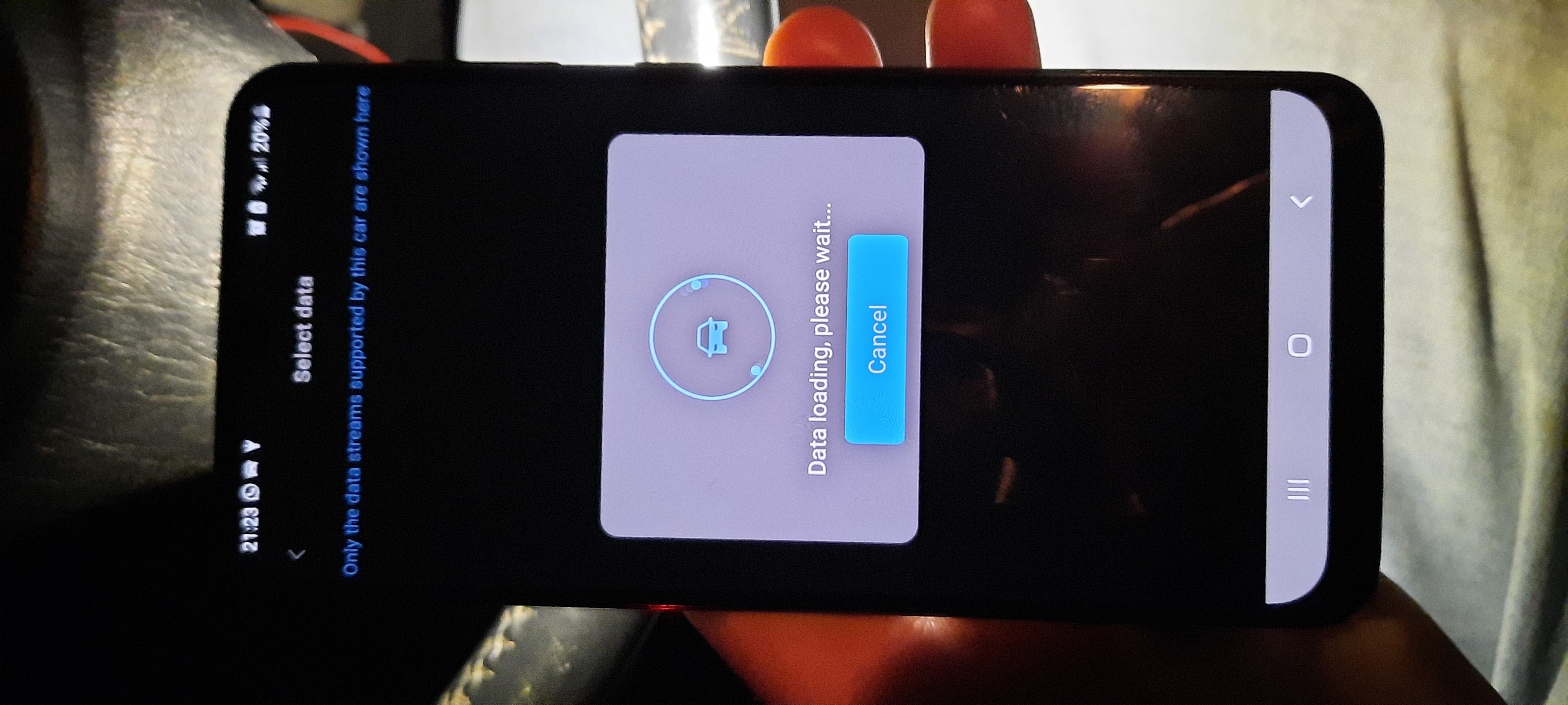

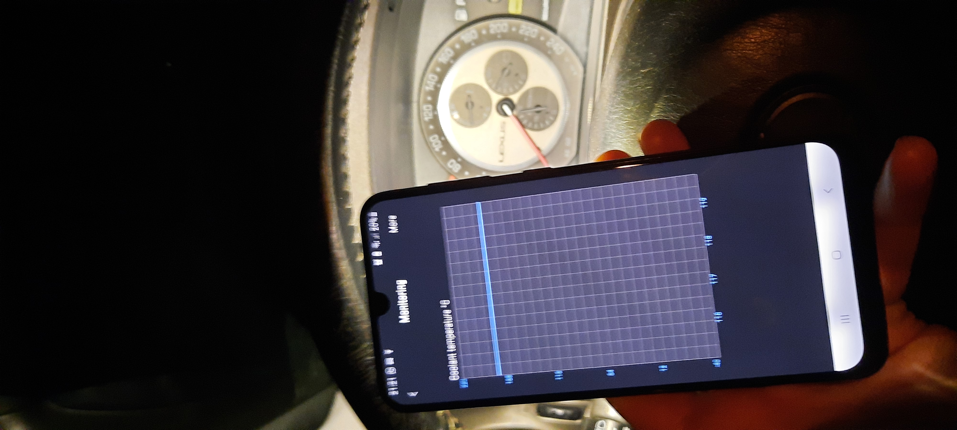

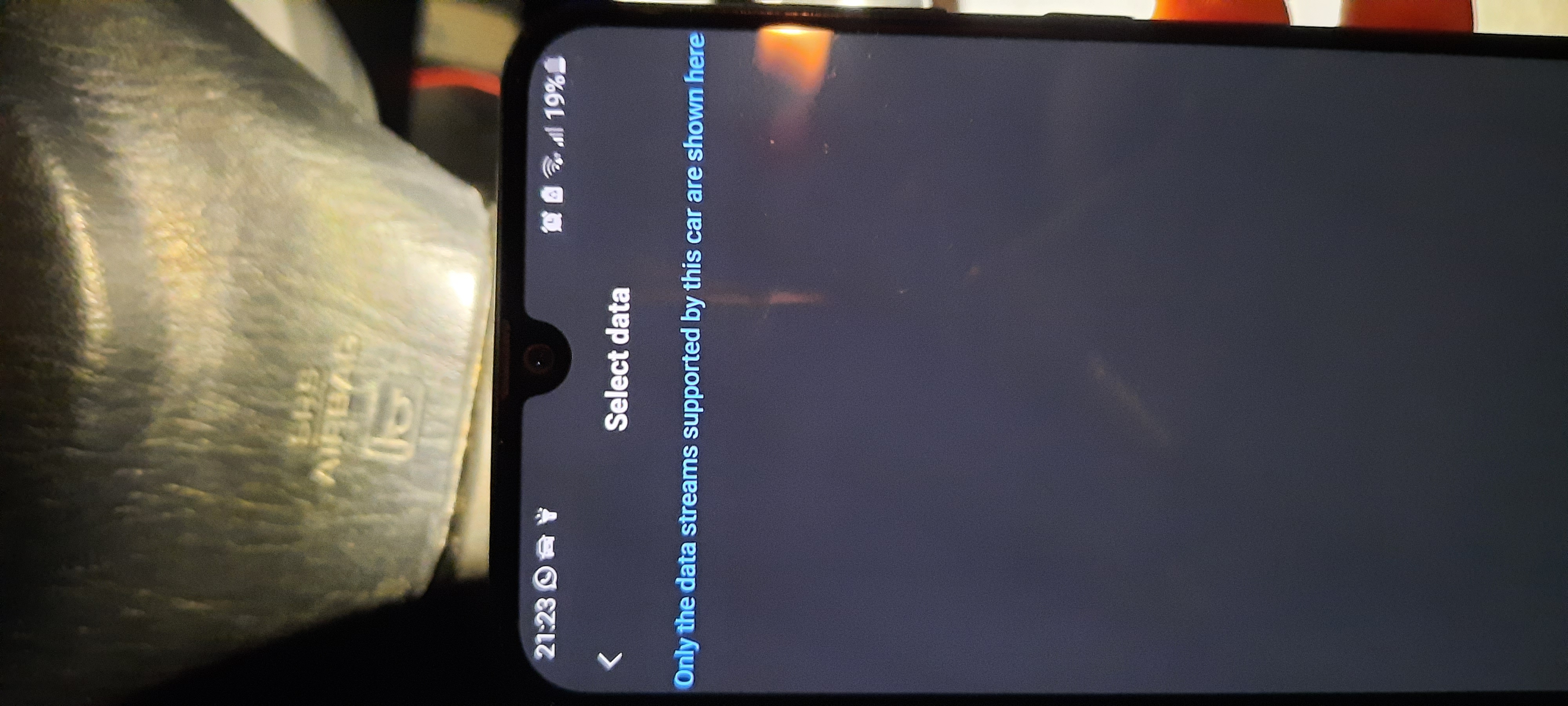

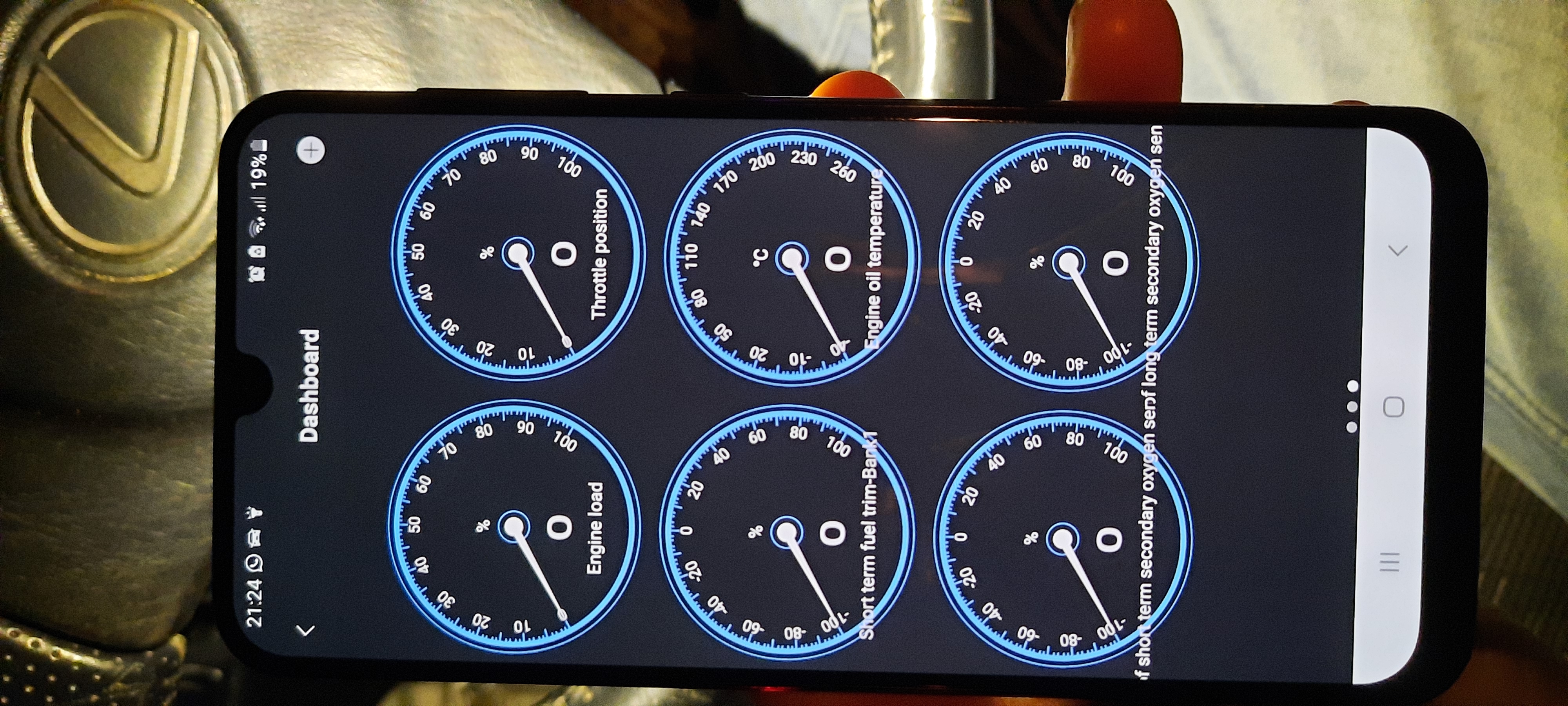

11. De Lexus geeft weinig informatie door aan de OBD-scanner; enkel de koelwatertemperatuur wordt doorgegeven, welke een veel te hoge waarde aangeeft (170 graden). Verder zijn dingen als toerental, oliedruk en snelheid niet afleesbaar vanaf de OBD-scanner-app. Deze informatie wordt wel weergegeven bij alle andere auto's die wij tot nu toe hebben aangesloten op deze scanner.
    3,1 MB · Weergaven: 268
    2,5 MB · Weergaven: 281
    2,7 MB · Weergaven: 257
    2,6 MB · Weergaven: 304
    2,5 MB · Weergaven: 280
    2,2 MB · Weergaven: 223
    2,6 MB · Weergaven: 230
Ik zou beginnen met te kijken welke cilinder hij misfires geeft:
Bobines?
Bougies?
Verstopte VVTI filter of defecte klep?
Distributie tand versprongen?

Hey, bedankt voor de tips! Als het goed is krijg ik deze week nog een lijst met alle dingen die de garage heeft vervangen (en/of schoongemaakt).
Maar de garage heeft inderdaad wel naar de bobines, bougies en injectoren gekeken en waar nodig vervangen. Ook het VVTi filter is gereinigd en de regelklep is ook in goede conditie (volgens de garage). Over die regelklep ben ik nog niet helemaal overtuigd of die wel echt nog goed is. Tenslotte na de eerste week dat mijn auto daar bij de garage stond hebben ze meteen de distributie op tijd gezet. Er zat namelijk een nieuwe distributie op maar die was verkeerd getimed.
Verder gaan we eerst proberen de ECU bij de dealer te laten vervangen. Maar ik heb geen idee of dat alle constateringen of enige constateringen op gaat lossen. Zoals dat met die resonantie, dat kan haast niet anders zijn dan in het uitlaatsysteem vermoeden we. (Misschien wel het spruitstuk?)
