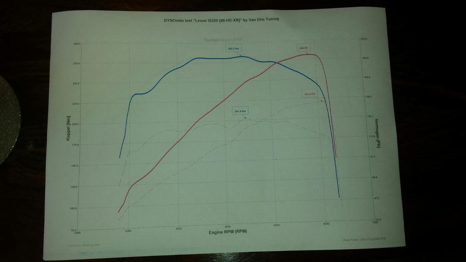

Ja ik ben ook erg benieuwd naar de supercharger inbouw, voor dat de inbouw plaats vind gaat hij eerst op de vermogensbank en ook na de ombouw gaat hij ook weer op de vermogensbank. Ik heb vandaag bericht gehad van Rankoneperformance dat het pakket word verstuurd.

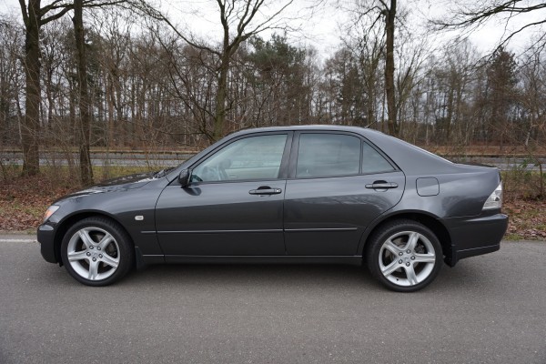

Nou de ombouw is inmiddels klaar en ben best tevreden met het resultaat.
Bijgevoegd een foto met het eindresultaat en de dyno meting met het verschil tussen de meting voor de ombouw en de meting na de ombouw!
Er is een hoop gewijzigd
- Eaton M62 Supercharger
- Intercooler voor de Supercharger
- Fuel return line met drukpomp om de grotere injectoren altijd te voorzien van genoeg brandstof
- Grotere Injectors 1ZZ
- Replica TTE Air Intake
- Bougies een graadje kouder
- Nieuwe blok olie + Filter
- Pre-Cats eruit gehaald
