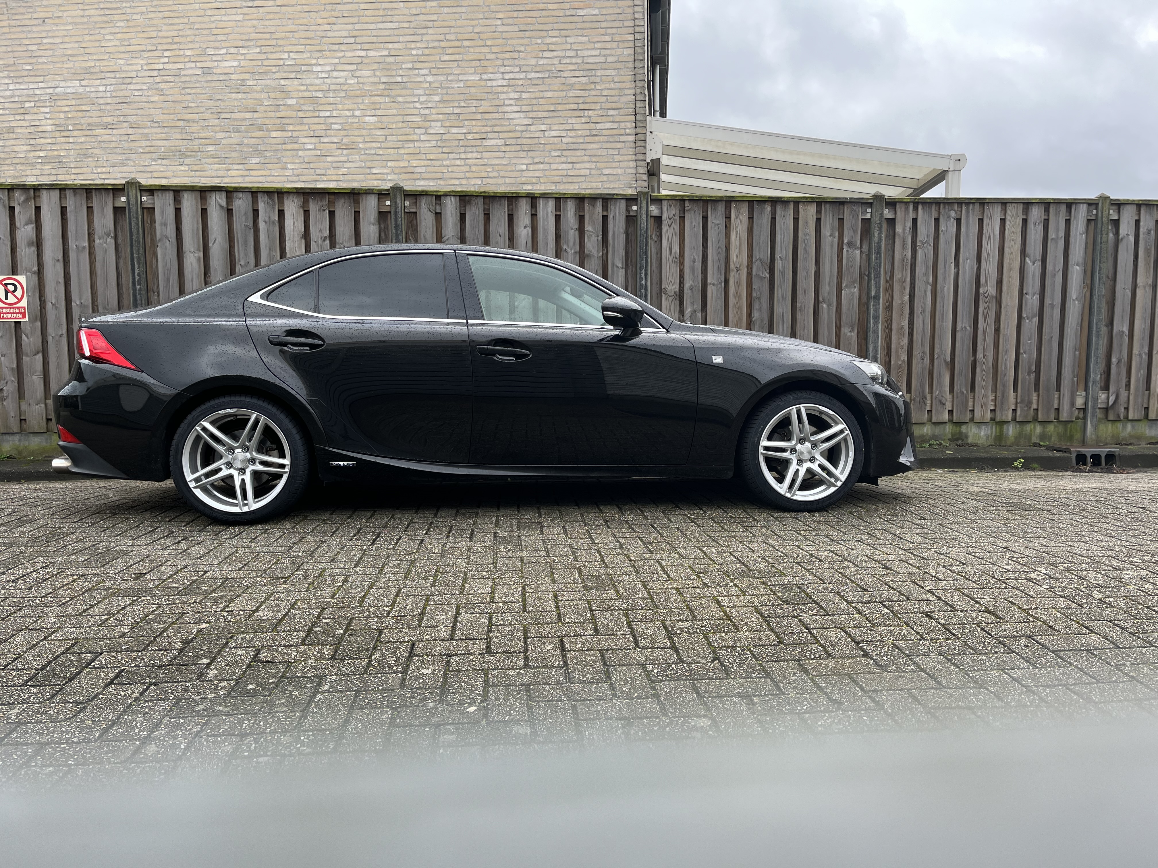

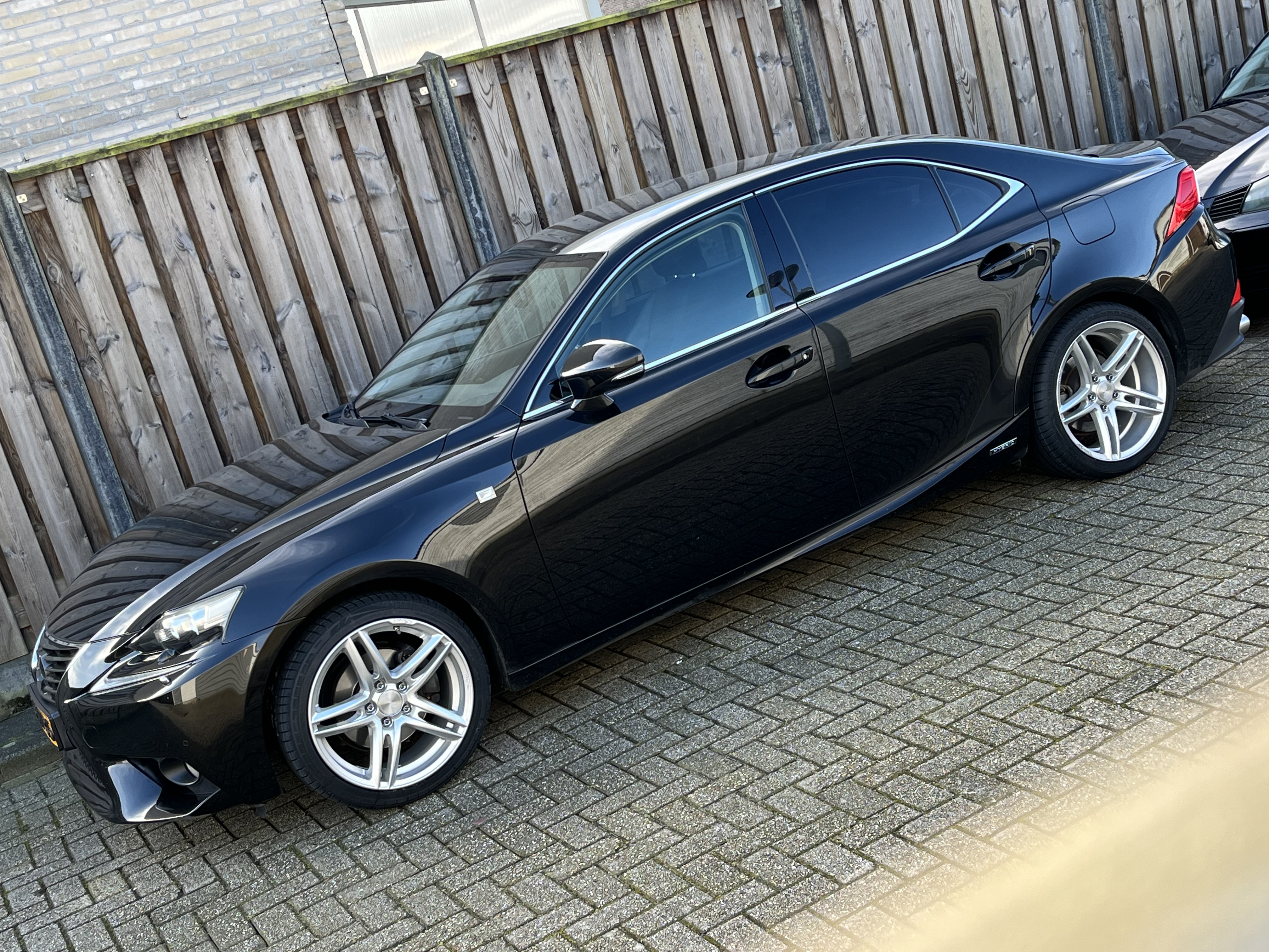

De sensoren zijn gekloond, en zitten er allemaal netjes in, een defecte is van de all season set is vervangen. Geen oranje lampje meer, en alles is uitwisselbaar.
Ben er blij mee !
Vrouwlief was er ook erg blij mee, ze kwam op haar werk aan, en het viel haar alleen op dat de wielen zo mooi schoon waren …..
vrouwen ….. 🙈
