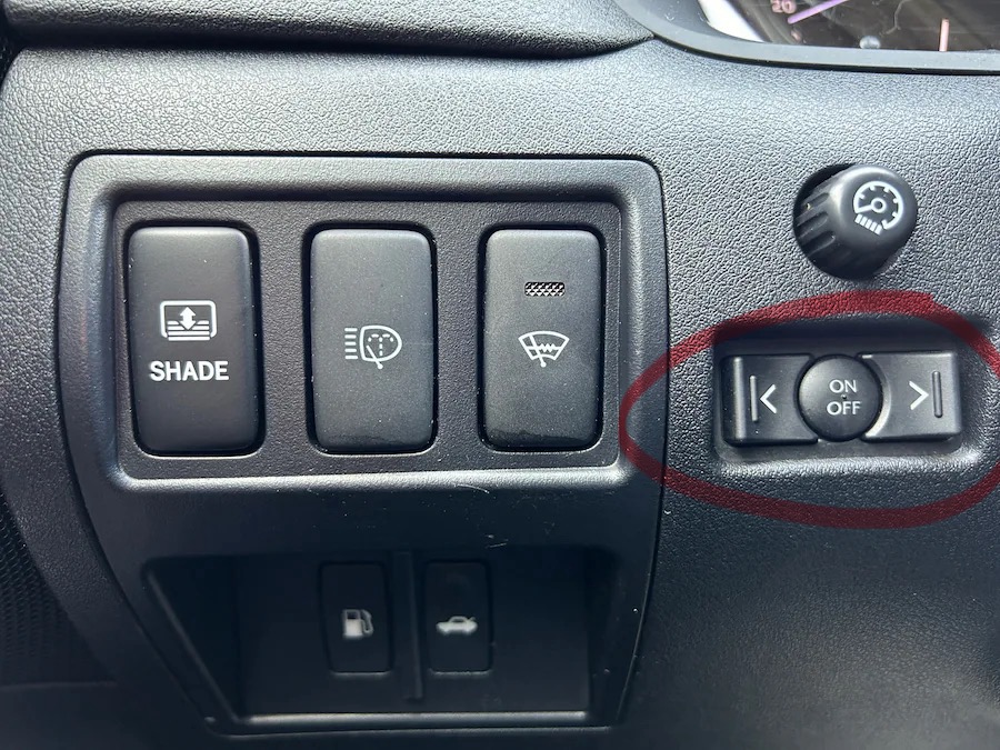

Ja klopt, ow, ik dacht echt dat dat standaard was. In de basis is een IS350 namelijk echt gelijk aan een IS250. Heeft een IS250 dan niet zo'n knopjes linksachter het stuur met OK en links rechts waarmee je ook je bandenset kunt selecteren? En ik heb nog alles afgezocht in Techstream, maar er is ook geen enkele optie om dit systeem te disablen.
Onlangs nog heel gezeik gehad omdat de batterijen leeg waren, maar die zaten in een pipe bomb. Geprobeerd een nieuwe te maken die met een luide knal in mijn handen uit elkaar spatte (gelukkig richting de vloer), dus uiteindelijk zitten mijn TPMS sensoren nu met z'n allen in mijn reservewiel.
Je bedoelt deze knopjes?
Die had ik ook in mijn IS, maar ik kon daar niets kiezen met TPMS of een bandenset. Ik had ook geen knop onder het stuurwiel, vlak bij de pedalen of zo (zoals ik nu wel heb) om het systeem opnieuw te initialiseren. Er waren verschillen tussen de EU- en VS-markt in aandrijflijn, maar volgens mij ook op details in het interieur. Ik heb op CL gelezen dat het schijnbaar mogelijk zou zijn om als bestuurder zelf de gevoeligheid van de lichtsensor bijvoorbeeld aan te passen bij een 2e gen IS. Maar ik moest met de mijne daarvoor echt naar de dealer. Die hingen er een kast/computer aan (ik denk met Techstream) en vroegen me wat ik wilde. Het was een klusje van nog geen minuut en service.
Bekijk bijlage 181687
Geen idee of het zo is, maar per staat kan wet- en regelgeving verschillen in de VS, misschien dat sommige staten in sommige gevallen een TPMS eisen? Ik had een Executive MY2007 met zo’n beetje alle opties behalve een dakraam en iPod interface.
Die bedoelde ik inderdaad. Daarmee kan ik als de auto op contact staat en niet gestart is de bandenset selecteren en inderdaad opnieuw initialiseren door de On/Off knop een paar seconden ingedrukt te houden. Net zoals ik ermee kan instellen op welke snelheid de ring om de snelheidsmeter oranje of rood wordt en nog iets met de toerenteller.
