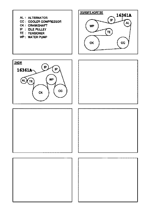

Voorzijde motor is een breed begrip... Ik weet dat je waterpomp is vervangen, dus dat lijkt uitgesloten. Van wat je beschrijft klinkt het als een lager o.i.d. Is de spanrol van de v-snaar wel eens gecontroleerd?
GPS-10
Connaisseur
10 jun 2011
4.993
117
Die moet hier zitten, als je ervoor staat herken je het wel (zit een arm aan en markeertekens spanning riem). Gaat om TE wieltje.

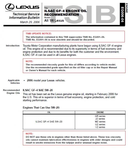

Op de bon van het laatste onderhoud staat Castrol synthetic 0W30, 6,3 liter, kan dat kloppen?
Op CL lees ik 5W30 en na een TSIB schijnt het 5W20 te zijn.

Je bedoelt de TSIB hieronder denk ik qua 5W20. Vreemd genoeg lijkt dit enkel te slaan op modeljaar 2006 (...ik neem aan vanaf?)
De verandering naar W20 heeft enkel tot gevolg dat de auto zuiniger wordt Verder staat de aanbevolen viscositeit op je oliedop/handleiding (5W30 gok ik). Hoe dan ook, beiden voldoen, waarbij 5W30 mogelijk iets beter presteert qua slijtage bij hoge motor temperaturen, of racegedrag. Echter, bij enigszins normaal gebruik is het verschil verwaarloosbaar. Met het oog op km stand zou ik zelf de aanbeveling op de dop aanhouden of de 0W30 Castrol.
Misschien wel even in de gaten houden en desnoods een tweede opinie ergens, want als dat gerammel je cam is (20 minuten), dan lijkt dat niet OK, daar gaat andere olie niet veel aan veranderen.
